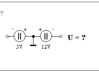

otazka prosim vas HILL ake su vysledne napatia obrazkov
otazka
(10.2 KiB) Staženo 40 x

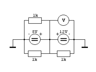

otazka :ake je tam napatie?
otazka
(15.27 KiB) Staženo 52 x

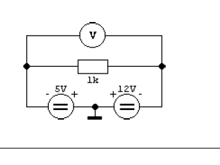

otazka:ake je tam napatie?
otazka
(14.79 KiB) Staženo 50 x
