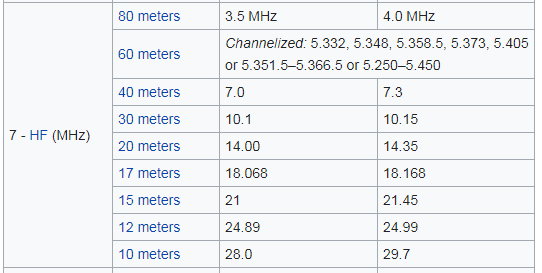

To jsou triky antén pro radioamatérská pásma, ještě že jim to přidělili v binárních násobcích frekvencí :lol:
microlan
Příspěvky: 1646
Bydliště: Kósek vod Brna
#227 Příspěvek od microlan »
Právě, že si svojí nenažraností do toho vrazili vidle :lol:
(17.6 KiB) Staženo 51 x
Příspěvky: 12602
#228 Příspěvek od ok1hga »
microlan píše:že si svojí nenažraností do toho vrazili vidle
WARC ?
