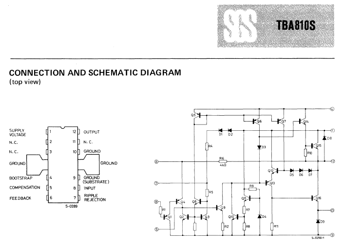

Jak teutoni, tak amerikánci v datasheetech TBA810xxx shodně uvádějí že substrát je přípojen na vývod č.9. Chladící křidélka zapojují shodně na GND u všech variant. Pochybuji, že by to tesla pajcovala jinak.
Fairchild ještě uvádí zapojení s reprákem zapojeným na kladné napájení, kde se ušetří jeden odpor mezi nožičkami 1 a 4.

Kremik píše:
ransom píše:To nedává smysl. Na chladícím pásku musí být přímo podložka substrátu, a substrát je nejzápornější potenciál.
Souhlasím, že je to divný. Ale kdyby to bylo jen tak jak píšeš, bylo by lhostejné, zda je to křídlo uzemněné nebo ne. Což tedy minimálně u některé varianty lhostejné nebylo.
Chladící vývod není přímo spojený se substrátem (vývod č. 9), odpor řádově 10-100 Ohm lze naměřit.
V originálním TBA810 jsou chladící vývody označeny jako GROUND, vývod č. 9 jako GROUND (SUBSTRATE)
EDIT: Než jsem to sesmolil, tak HF-Tech byl rychlejší.

Nemůže to být Karle zkreslené těmi ochranami . Nějak matně si pamatuji jak jsem zmiňoval, že poslední technologický výkřik u MBA810 byla přípona DAS což byl sytém ochran (nevím přesně jestli se jim neříkalo SOAR) a o nějakém odporu pár ohmů vůči chladiči se v popisu mluvilo. Ale je to milion let a už to v paměti nemám. Tak se klidně můžu mýlit. Jedinné co si pamatuji , AS byly oproti DAS mnohem trvanlivější.

#236 Příspěvek od EKKAR »
bu2520 píše:Nemůže to být Karle zkreslené těmi ochranami . Nějak matně si pamatuji jak jsem zmiňoval, že poslední technologický výkřik u MBA810 byla přípona DAS což byl sytém ochran (nevím přesně jestli se jim neříkalo SOAR) a o nějakém odporu pár ohmů vůči chladiči se v popisu mluvilo. Ale je to milion let a už to v paměti nemám. Tak se klidně můžu mýlit. Jedinné co si pamatuji , AS byly oproti DAS mnohem trvanlivější.
Hele, já tomu tenkrát taky žádnou extra důležitost nepřikládal, prostě zjistil jsem odlišný chování, upozornil jsem na něj příjemce švábů - a tím to pro mě zhaslo. Vím, že to byly "áčka" = obvody s křidýlkama na větší chladič nad deskou. A jestli byly AS nebo DAS - to už jsem pustil z hlavy. A nemá cenu mě obviňovat třeba z toho, že jsem měřil vadným ohmmetrem - protože nejdřív jsem to "očmuchával" jednoduchým jednotranzistorovým bastlem, kterej mi indikuje odpory do cca 15Ω jednou LEDkou a co je nad tenhle odpor, tak druhou LEDkou odlišný barvy. A svítila furt ta ukazující vyšší odpor - takže čistej šlus to nebyl. Ten se mimo to dá okamžitě ověřit škrtnutím hrotů testeru o sebe - musí ukázat zkrat. METEX 3660 pak už jen potvrdil, že tam je "něco jako asi 60ohmů" . O jeho kalibraci se nebojím, maká přesně doteď.

Malý odpory se mají měřit čtyřvodičově. Vymyslel to nějakej Kevin, nebo Kolin, či jak mu říkali. Ty křidýlka by se měly (cín na vzduchu tvoří všelijaké sirníky nebo hydroxidy, olovo aj oxidy, a bezolovnatý to určitě nebylo) před měřením pečlivě očistit. Kolikrát když měřím na starých tišťákách, je potřeba hroty násilím prorvat tvrdou krustou na spoji, než vůbec něco naměřím. Jednotky mV DC offsetu, 10mV při nastavování kliďáku na 150 mΩ emitoráku... Dokud to nezapíchnu silou, měřím hausnumera. Na nějaký cigárama vyuzený pocínovaný křidýlka bolševickýho herberku vyhrabanýho někde z letitýho hnoje se ti odporový rozsah 200 Ω dvoudrátově prostě nechytá. Víme jak leckdy vypadají Teslí součásti po létech skladování. Kolikrát to nejde ani pájet.
Takže jestli jsi to před měřením nevorajbloval flexou s lamelákem zrnitosti 40, a pak neměřil mikroohmmetrem Kevlarovou metodou (jo, tak se ten chlap jmenoval!), je to lajdáctví a není to směroplatný.
