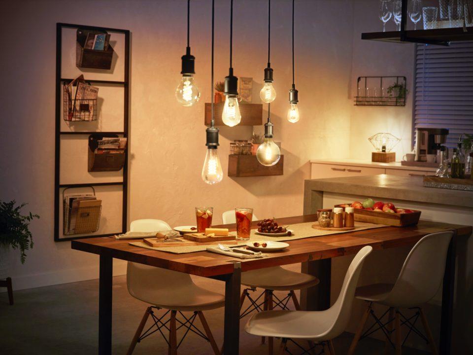

Valdano
Příspěvky: 3117
Bydliště: Česká Lípa
#228 Příspěvek od Valdano »
Filamentky v průhledném provedení se mi líbí a používají se v objímkách samy jako svítidla třeba i ve skupinách spíš pro intimnější osvětlení viz přiložený obrázek tj. bez toho, aby byly uvnitř nějakého svítidla i bez toho, aby bylo v místnosti světla jak o letním poledni a pak samozřejmě nevadí když mají i větší baňky, ale u těch matných ty vlákna přes barvu baňky tak nevyniknou a pak to zas tak pěkně asi nevypadá a při silnějším osvětlení už vůbec ne.

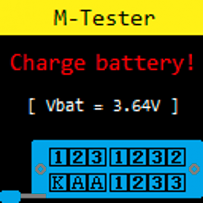

Valdano
Příspěvky: 3117
#236 Příspěvek od Valdano »
otakarv píše:Jaký to má následek? Co se vlastně stane?
Zmíněný tester provádí dle návodu dole na str. 7 kontrolu svého vestavěného li-ion aku.
Napětí vestavěné lithium-iontové baterie se měří před detekcí, pokud je napětí baterie menší než 3,0 V, vynutí vypnutí, poté ji pro další použití přístroje nabijte.
Bohužel limit 3V se blíží 100% vybití aku. Při opakovaném hlubokém vybití aku degraduje a jde dříve "do kytek" tj. obecně vydrží mnohem méně cyklů než když se nevybíjí pod 20% což bývá doporučováno jako dolní hranice vybíjení pro delší životnost. Při krátkodobém hlubokém vybití se obvykle aku dá oživit i když klesne napětí mírně pod 3V. V kritických případech kdy je aku vybit na 3V nebo dokonce níže a ponechán delší dobu v tomto stavu může být aku pak už nepoužitelný. Projeví se to například tím, že aku nepůjde nabít buď vůbec nebo za krátkou dobu po nabití jeho napětí opět klesne.
Doporučoval bych dobíjet pokud napětí vestavěného aku dle signalizace na displeji testeru klesne pod jmenovité tj. pod 3,7V. Tomu odpovídá i obrázek v návodu, který znázorňuje signalizaci na displeji testeru s požadavkem na dobití aku přičemž na displeji je zobrazena aktuální hodnota napětí vestavěného aku 3,64V viz přiložený obrázek.
