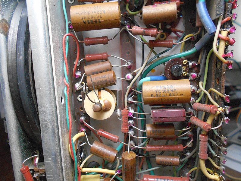

#246 Příspěvek od kratz »
Zkusim kdyztak tady v Praglu Martina Hajka. Ten Tesly servisuje a musi mit neco v suplikach. :) Obcas se ukaze na Tesla skupine na FB: https://www.facebook.com/groups/161653663873350

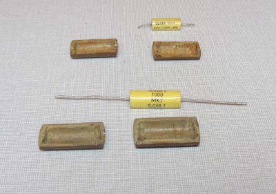

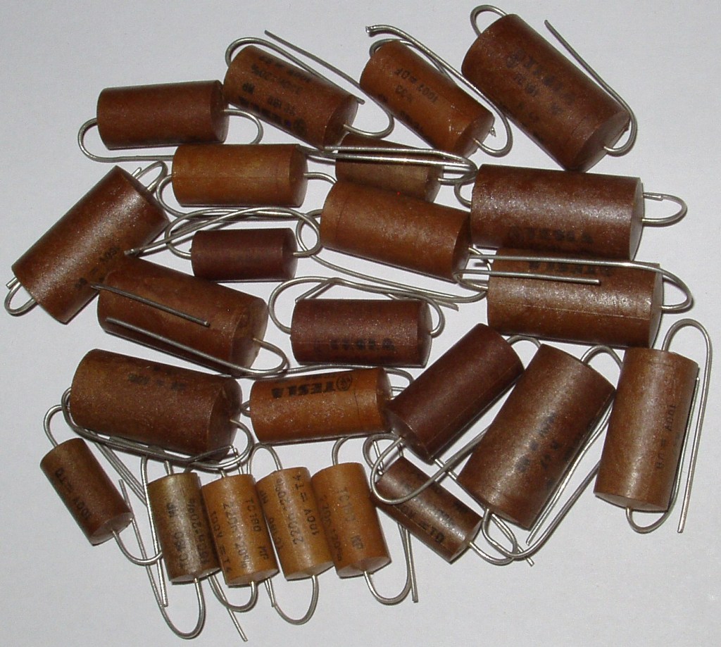

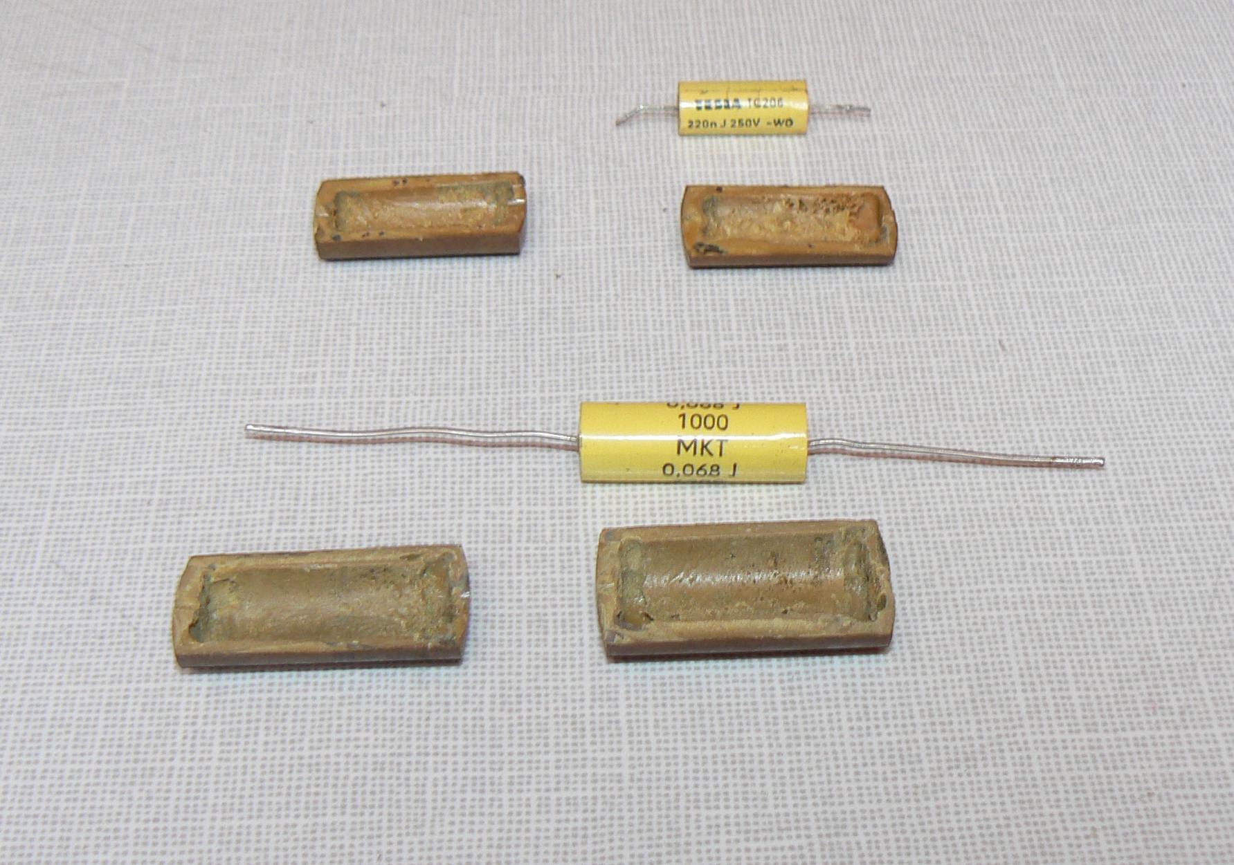

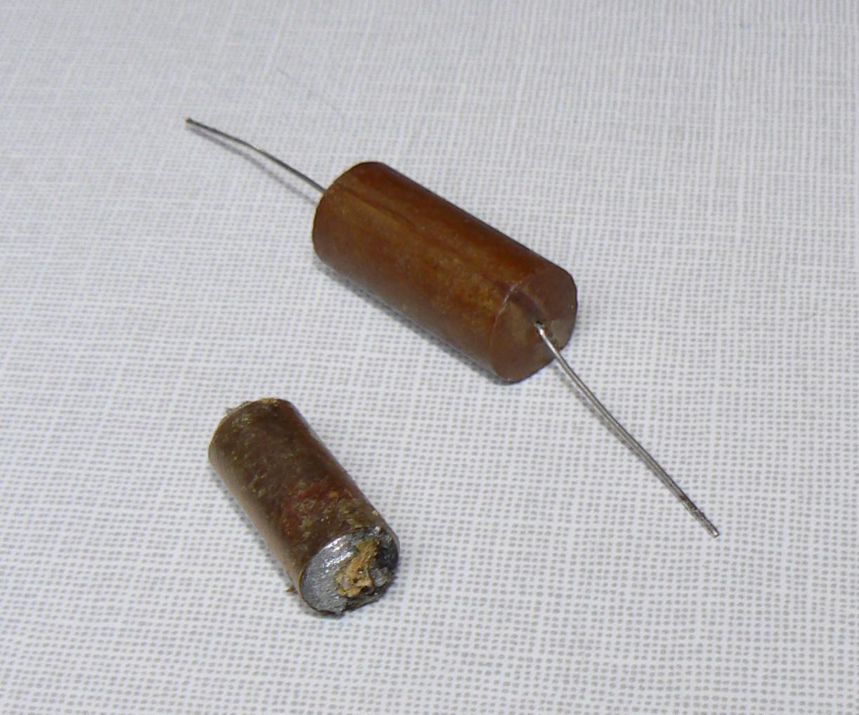

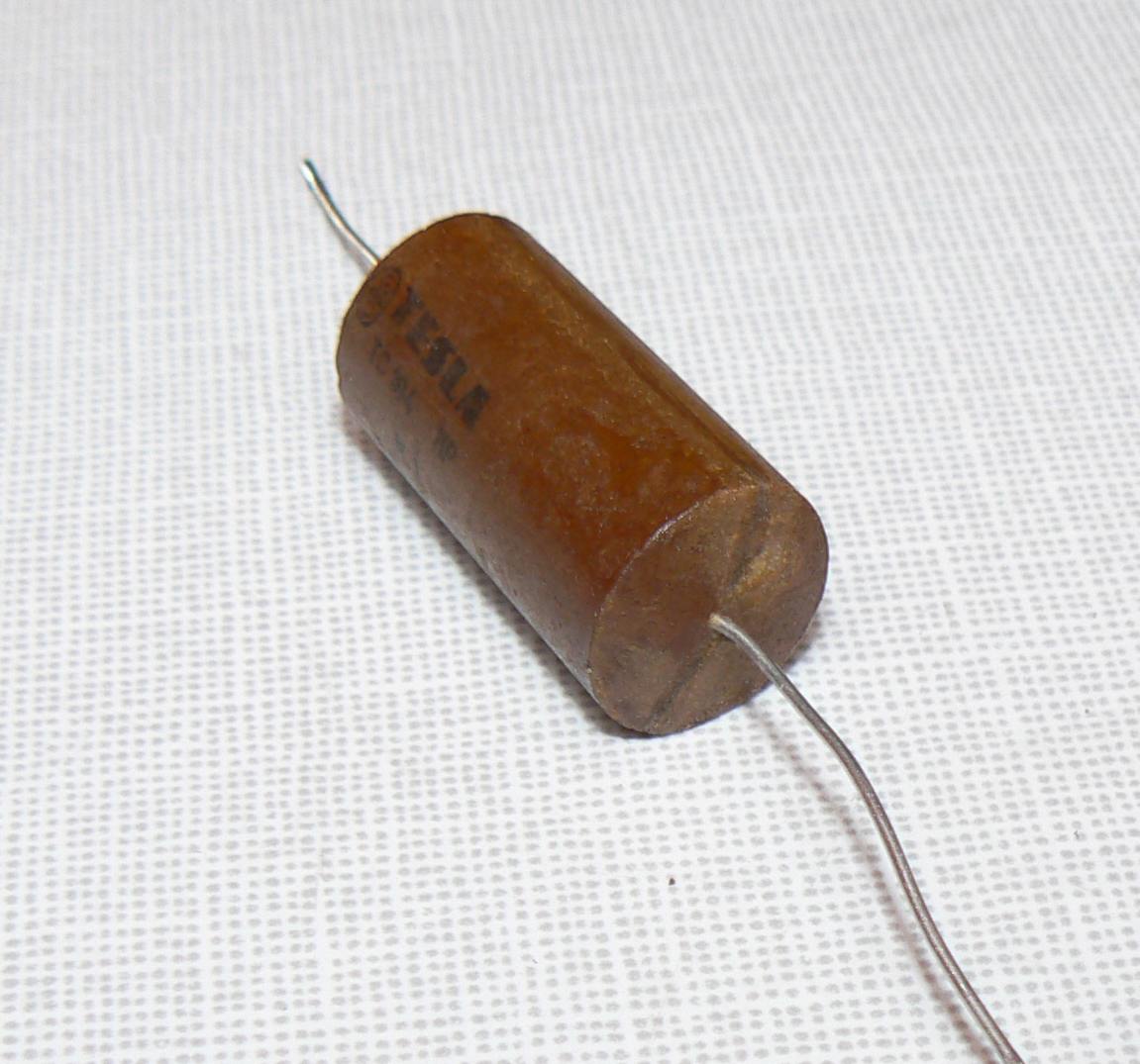

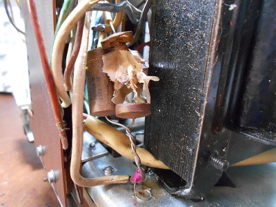

Hromada podprůměrných, svitkových MP kondenzátorů :D
Na některé kusy, co nejsou ani pod lupou prasklé, půjde aplikovat frajeřina, co nedávno předvedl jeden člen EB.
Ale nevím, jestli na to mám nervy :D
Všimli jste si, že u válcových typů to praskne vždy jen na jedné straně a dál nic? U karamelek je to jiné - z některých doslova opadá celý plášť, prasknou podélně, napříč a ještě to i čtyřhranně vyrve záda, nebo i předek s potiskem. Jakoby se uvnitř něco rozpínalo a nemělo kam, nebo co.

#248 Příspěvek od mihal »
Z toho plynie - neni vždy hovno čo ako hovno vypadá.

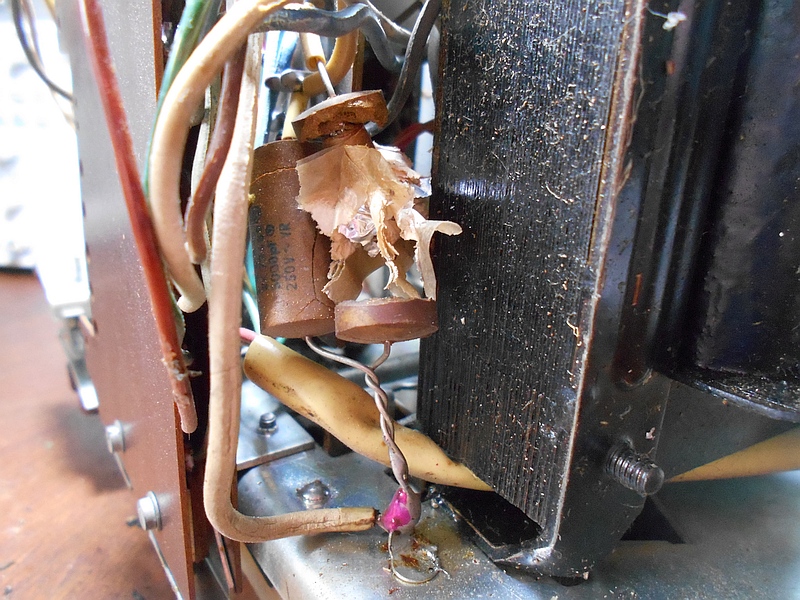

#254 Příspěvek od Crifodo »
sinclair píše:Všimli jste si, že u válcových typů to praskne vždy jen na jedné straně a dál nic? U karamelek je to jiné - z některých doslova opadá celý plášť, prasknou podélně, napříč a ještě to i čtyřhranně vyrve záda, nebo i předek s potiskem. Jakoby se uvnitř něco rozpínalo a nemělo kam, nebo co.
Pár kondů ve stroji Sonet duo.
TC 182 tam drží dobře, ale explodoval jeden 5n WK 724 69 a druhý je sice měřením OK, ale prasklý křížem krážem taky. Vzhledem k tomu, že jsou na 250V ∿ a mezi fází a PE, na to měly nárok.
