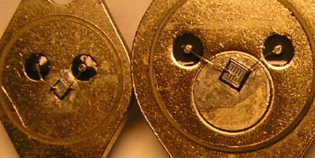

Nezkoušeli jste někdo teda rozlousknout nějakou starší a novější KU601-602?
Zajímá mě, jestli je to teda pravda o té manipulaci s velikostí čipů v neprospěch novějších. Ty starší, vysoce lesklé, měly mít větší čipy a mnohem větší výdrž, proto se mnozí odvažovali je dávat do konců až 20W/4ohmy.
Ale dokud je někdo neotevřeme, nedovíme se to. Já tu bohužel žádné vyložené zmetky nemám..Možná, že ani tu KD3055. Ty moc nehořely.
Asi víc jde o velikost čipů, než jejich vzhled či funkčnost.
Samozřejmě by tam neměla být místo čipu černá díra, nebo stavená kulička :D
O nějaké manipulaci s velikostí čipů KD605 vůbec nevím. Nebyly by nějaké bližší informace?

KU612/KU601 jsem už dával, tady je výřez.
KD605 něco fotil tommyk na audiowebu https://images2.imgbox.com/d8/0c/cxzIRERP_o.jpg

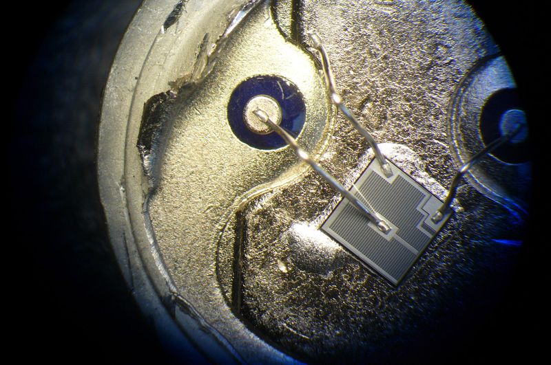

#269 Příspěvek od Ondras_Ch »
Jen pro zajímavost 2SK134 :)

sinclair píše:Nezkoušeli jste někdo teda rozlousknout nějakou starší a novější KU601-602?
Snad ve prospěch, ne? Aspoň já teda na žádný malý čip doposud nenarazil, viděl jsem ho jen tady na fotce.
