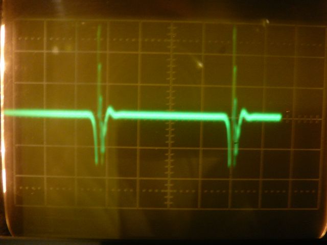

XR.... pin 7
20mV na dílek 1us na dílek
(31.82 KiB) Staženo 57 x

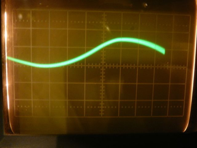

Pin 1 a 2 spojen, na něm 20mV na dílek
1us na dílek
(35 KiB) Staženo 60 x

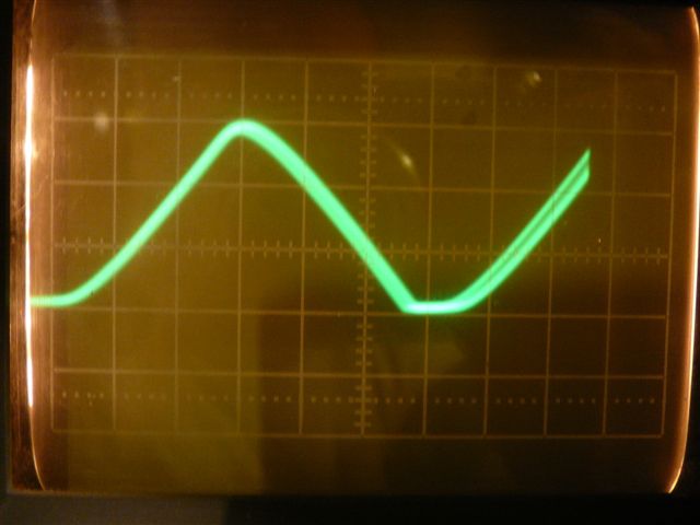

Pin 1 propojen rezistorem 1M na pin 2
Měřeno na pin 1
1V na dílek 1us na dílek
(33.82 KiB) Staženo 55 x

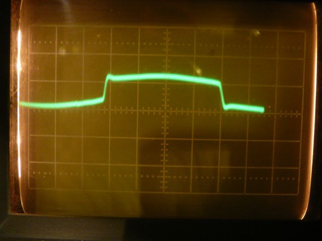

Měřeno na pin 1
5V na dílek 1us na dílek
(35.7 KiB) Staženo 56 x
