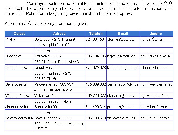

#273 Příspěvek od ok1hga »
„"K rušení dochází zejména u vyšších kanálových pozic, které bezprostředně sousedí s frekvenčními pásmy používanými mobilními operátory pro šíření LTE. Nejvíce ohroženy jsou právě oblasti, kde je televizní signál šířen na 60. kanálu, což je případ Karlových Varů, ale také části východních Čech pokrývaných vysílačem Černá hora, a na 59. kanálu v oblastech Praha a Brno a okolí",“ dodává Marcel Procházka.
. . . no, máme se ještě na co těšit . . .

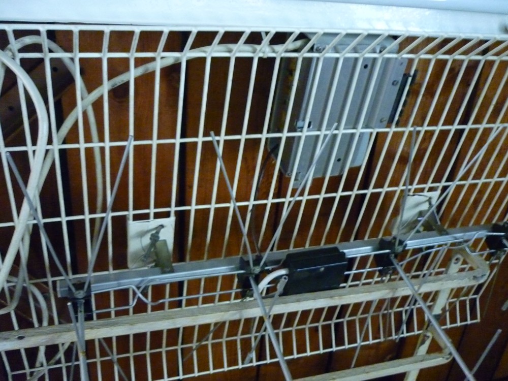

Na to se musí udělat plechová krabička o rozměrech asi 15 x 15 x 5cm, vevnitř rozdělit plechama na tři komory, sletovat švajcem mosazí, nebo cínem, naletovat tam tři měděné trubky o průměru asi 10 mm, na konce trubek navařit mosazné kolečka o průměru asi 2cm a naproti mosazné šrouby taky s kolečkama.
Druhou a třetí komoru spojit účkem z drátu asi 3cm souběžně s trubkama a vstup a výstup navařit na první a poslední trubku ve výšce asi 3 cm a pak si hrát s točením šroubů a přidělat to na síto.
Tím se kolečka k sobě přibližují a oddalují, kondenzátorují a rušení se odstraní. Kdo chce, může dát mezi první a druhou komůrku nějaký tranzistor, třeba KF907 z Color110ST, nebo Color416.
Vypadá to takhle
(204.79 KiB) Staženo 115 x
Kvicala_r
Příspěvky: 3528
Bydliště: Haná / N.J.
#279 Příspěvek od Kvicala_r »
a to zapojení "pásmového filtru" jako zapojíš až za zesilovač? no tak to jsi asi někde na pokraji rušení, protože co já jsme zažil třeba na 422, 434, 464M - jak jednou došlo k zesílení této už celkem silné frekvence, zesilovač si zakmital a zapojením na jeho výstup jej rozhodně už umírnit neumělo.
Jak ladíš pásma takového filtru - polyskop asi nemáš, máš nějaký přeladitelný gener, nebo metoda pokus/omyl? Tohle jsi někde viděl, nebo navrhl s "citem"?
samponek
Příspěvky: 3885
#280 Příspěvek od samponek »
Žádný polyskop nemám, svařil jsem to, na poprvé byly trubky moc dlouhé = filtrovalo to asi o 100MHz níž, tak jsem to asi o tři centimetry celý zkrátil flexou a navařil tam stěnu zpět.
Na délce trubek a těch kolečkách vzniká vevnitř něco jako cívka se sériovým kondenzátorem a prolízá tím jen to, co potřebuješ. Všechno ostatní se zruší a signál z antény projde bez ztrát. Musíš to zapojit na anténu, bez žádnýho zesilovače, zesilovač se dá až za to ( třetí trubka ) nebo mezi trubky. Ono na tom moc nezáleží, rozsah šroubů s kolečekama má velké přeladění.
lumca
Příspěvky: 553
Registrován: 05 kvě 2012, 00:00
#281 Příspěvek od lumca »
To co popisuješ jsou "dutinové" nebo taky "šroubovité" rezonátory. Ovšem proč dělat takováto "harakiri", když se dnes dají běžně koupit tovární LTE filtry (např. typ Fagor LBF766, 774, 782, 790), které se zapojují před aktívní prvek (většinou zesilovač), případně (tam kde je rušení s velkou intenzitou) i do pasívního rozvodu bez aktívních prvků a nabízí je třeba jistá břeclavská firma v mnoha provedeních podle toho, který nejvyšší kmitočet je požadovýn (jestli K57, 58, 59 nebo 60) v ceně pár desítek korun, případně opravdu profi typ (i když zde je již cena vyšší 1.300Kč + DPH) Ikusi FLTE 601, který používá taktéž technologii "šroubovitých" rezonátorů.
samponek
Příspěvky: 3885
#282 Příspěvek od samponek »
Dnes si můžeš koupit úplně všechno, píši jen to, že jak říkáš šroubový filtr si můžeš v garáži za hodinku s kusu plechu svařit a potom máš i radost, to je vše, nic víc.
lumca
Příspěvky: 553
#283 Příspěvek od lumca »
Svařit si ho sice za hodinku někde v koutku můžeš, ale bez wobleru a ostatních MP si ho jen velmi těžko nastavíš tak, aby byl 100% funkční! Digitál není analog! U analogu se dalo (v největší nouzi) nastavovat podle kvality obrazu (šum, odrazy, atd.), což se rozhodně nedá říct o digitálu. Tady se podle nějakých údajů v % z vestavěných bargrafů DVB-T přijímacího zařízení nejde orientovat. Je naprosto zbytečné se "výrobou" věci v hodnotě pár desetikaček (a navíc bez odpovídajícího vybavení MP) v domácích podmínkách zabývat.
#284 Příspěvek od ZdenekHQ »
samponek: To tam můžeš dát rovnou T-článek a kus koaxu ucvaknutý na správnou délku jako odlaďovač a několikrát to zopakovat. Ono není moc dobrý, když je to až příliš úzký, kromě "krajního" kmitočtu filtru. A to ladit bez polyskopu je docela mazec, analog na tohle byl méně citlivý než digitál.
samponek
Příspěvky: 3885
#285 Příspěvek od samponek »
Ucvakávat koax jako odlaďovač jde samozřejmě taky. :D Tady je hlavní nenacpat silný signál ze síta do zesilovače, který je u něho v krabičce, pak mohou vznikat potíže s rušením silnými vf zdroji, které se tu řeší.
