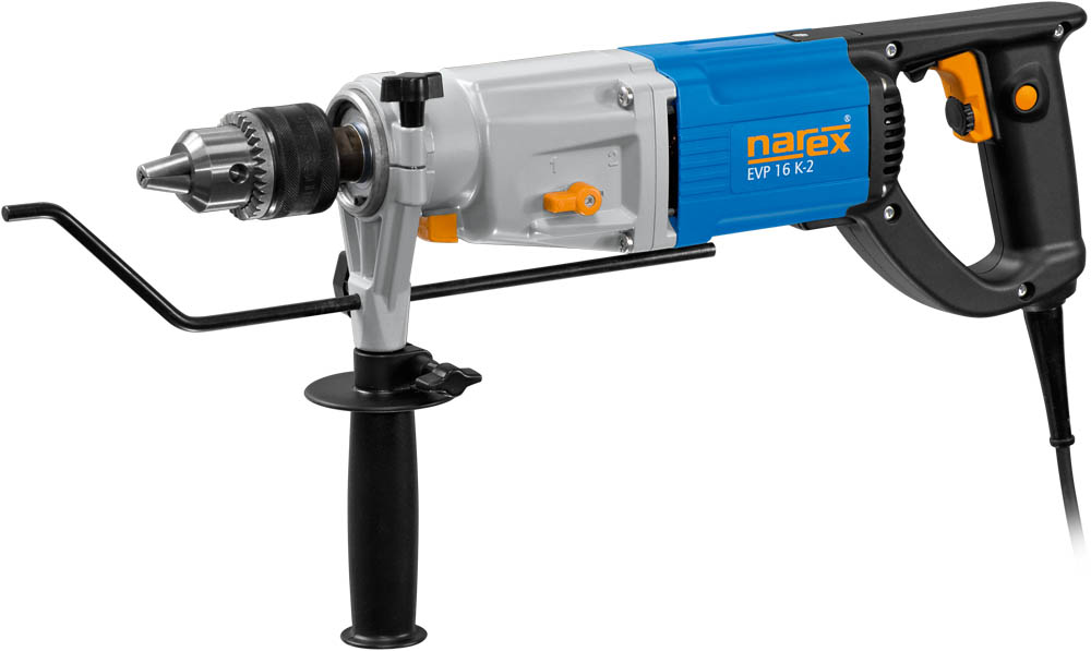

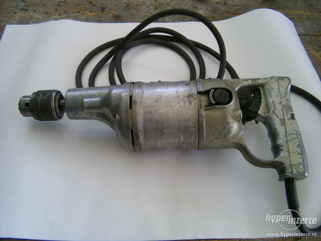

Ty vrtačky s rýčovou rukojetí pořád vyrábí Narex. Jinde jsem to snad ani neviděl. Má to nějaké výhody? Není to zbytečně nebezpečné při kousnutí vrtáku? Nebude to kroutit ruce?

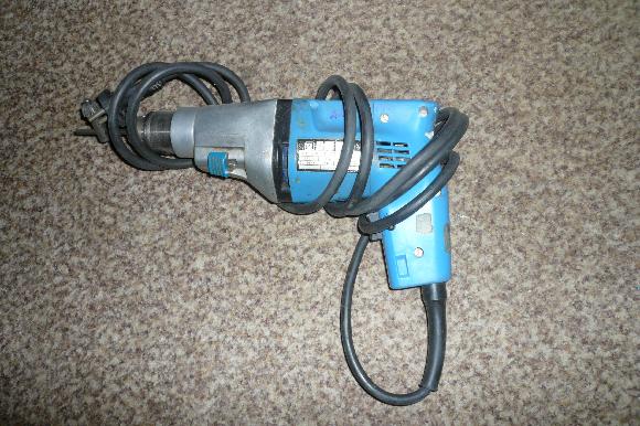

Modrá je dobrá...pro běžné kutilské práce v paneláku používám tenhle machine gun z bazaru typ snad EV 4100 (štítek málo čitelný) 650/1780 ot/min., max Φ10mm, 220V/380W ale předek pláště je hliník, nejni to moc nebezpečný ? Upozorňuji že přívodní vidlice nemá ochranný kolík.

Nejni to nebezpečný. Ta vrtačka má dvojitou izolaci. 1. izolace - klasika mezi vinutími a statorem/rotorem, druhá izolace nevodivou textitovou vložkou v předlohovém kole v převodovce. Tím je ta kovová část přovodovky odizolována.

Doporučuji sehnat přídavné plastové držadlo.

Tohle se prodávalo už v 70. letech minulýho století jako NAREX Combi EV-108(D) buď jako samostatná vrtačka, nebo jako součást sady spousty dalšího příslušenství ve 2 nebo 3 patrovejch papundeklovejch kufrech (starší měly 3 patra, pozdější jen 2 = obsahovaly míň příslušenství, který se ale prodávalo i jako samostatný nástavce a detaily).

Mám soupravu už hodně dlouho, ta vrtačka má slušnou výdrž.

Jó Kombík, to byla moje první vrtačka, stojan k němu byl zároveň soustruh na dřevo. No ale žádný veledílo to nebylo, moc malá rukověť, bez regulace, hlavička jen do 8 mm, moc vysoký malý i velký otáčky. Co pamatuju, byl k tomu nástavec mafl, jenže ten dokázal motor kombíka celkem spolehlivě spálit. Pak k tomu byly nůžky na plech, funkce nic moc. Dál k tomu bylo prostřihovadlo na plech, dělalo to asi 6 mm šířku střihu a padaly z toho takový hnusný měsíčky, který se zapichovaly úplně do všeho. Pak jestě pilka jebalka. Další příslušenství, pokud bylo, jsem už neviděl.
Ta motorová část se používala i ve spojitosti s jinou převodovkou jako fortuna na brusný cigárka s 6 mm hřídelkou. Bohužel, zase neměla regulaci, točila jen plnej knedlík přes 30000 ot/min. Protože byla dost malá, dělal se k ní držák do nožový hlavy soustruhu a byla z toho taková primitivní, ale použitelná bruska na kulato.

Ke "kombíku" = EV-108 Combi se vyráběly 2 druhy stojanů = jeden byl opravdu JEN stojan, druhej byl překlopnej do vodorovný polohy a šel použít i jako soustruh - ten měl dvojitý podélný vedení, ale kvůli selský vůli se na něm moc dobře soustružit nedalo. Rychlosti kombíka byly 900rpm a 2000rpm na sklíčidle - původní bylo opravdu jen do 8mm, ale pozdějc šlo koupit novější s max. průměrem 10mm a dneska se dá koupit ještě modernější s možností upnout až 13mm stopku.
A těch přídavnejch nástavců bylo myslím ještě víc - určitě byly:
- přímočará pilka (šukalka),
- malá okružní pilka (minimafl),
- kolmej vrtací nástavec se sklíčidlem "zalomeným" o 90°
- malej rotační hoblík se šířkou záběru tuším 50mm,
dál prospekt kterej jsem jednou dostal do ruky sliboval i pásovou brusku a malej kompresor - ty jsem ale nikdy neviděl v prodeji. O těch nástrojích na plech (nůžky a prostřihovačka) jsem ani neslyšel ...
