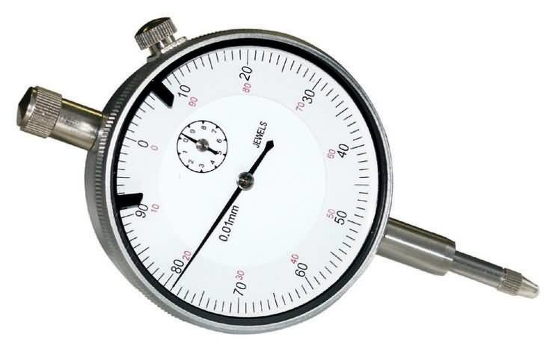

chce to vzít někam, kde dělají klikovky do motocyklů . . .
dát to mezi hroty, zkontrolovat "hodinkami" a srovnat . . .

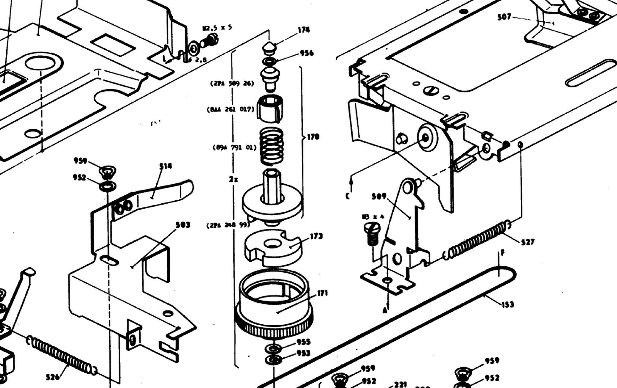

Já tipuju že se tak projevuje přenos přivíjecího momentu z motorku ozubeným převodem. V unašečích jsou gumové spojky ve tvaru mezikruží které to mají odfiltrovat. U své SM261 jsem už kdysi v pravém mezikruží vystřihnul navíc zub tak, aby se moment nepřenášel celou gumovou spojkou, ale jen takto vytvořeným křidélkem. Těžko se to popisuje, po rozebrání unašeče je to naprosto jasné. Okamžitě tak zmizí nepříjemné rychlé kolísání které je u různých kazet různě intenzivní.
#297 Příspěvek od ok1hga »
DKL píše:V unašečích jsou gumové spojky ve tvaru mezikruží které to mají odfiltrovat. U své SM261 jsem už kdysi v pravém mezikruží vystřihnul navíc zub tak, aby se moment nepřenášel celou gumovou spojkou, ale jen takto vytvořeným křidélkem.
to by taky mohlo být . . .
máš to někde u sebe ?
mohl bys tu úpravu vyfotit ??
máš na mysli tu pozici 173 ?
DKL
Příspěvky: 383
Registrován: 11 bře 2004, 00:00
Bydliště: Sever jižní Moravy
#298 Příspěvek od DKL »
Musel bych SM vytáhnout z věže a rozebrat ji... Ale jak píšu, po demontáži unašeče to bude hned jasné. Původní mezikruží má naproti sobě dva vyseknuté zuby, já jsem tam udělal třetí, úzký, aby ve směru točení fitrovalo rázy od motorku jen vzniklé křidélko a ne celý kus tvrdé gumy. Možná by stačilo jenom šikmo seříznout hranu původního zubu, moment by se přenášel jen takto vzniklým gumovým „břitem“.
Ano, je to díl na pozici 173.
