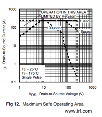

Co ten MOSFET IRFP4332?

Co když zkusim koupit STP10NK80Z?
600V/13A
https://www.hadex.cz/c336a-stp13nk60zfp ... -to220iso/
