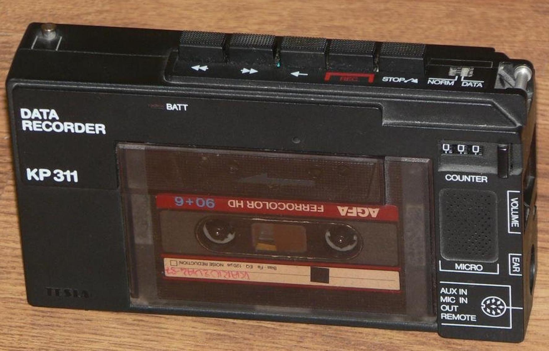

#43 Příspěvek od ok1hga »
konosuke píše:Ani Tesla KM340 (1985) nebyl špatný stroj i když "váha"
(často vyžíván pro záznam SW a dat počítačů ZX spectrum apod.)
KM340 byl stereo, ale jen přehrávač
nahrávat se dalo na KP311, ale ten byl zase jen "Mono".

#44 Příspěvek od konosuke »
Máte recht chalani... KM340 bol iba prehravac dříve nahraných kazet,
proto nám ho kontráš na vojně schválil - neměl funkci záznam/REC
(rusky pěšechod)
PS. o bastlířské přestavbě na jednoduchý záznamník (diktafon)
jsem neslyšel nikdy
