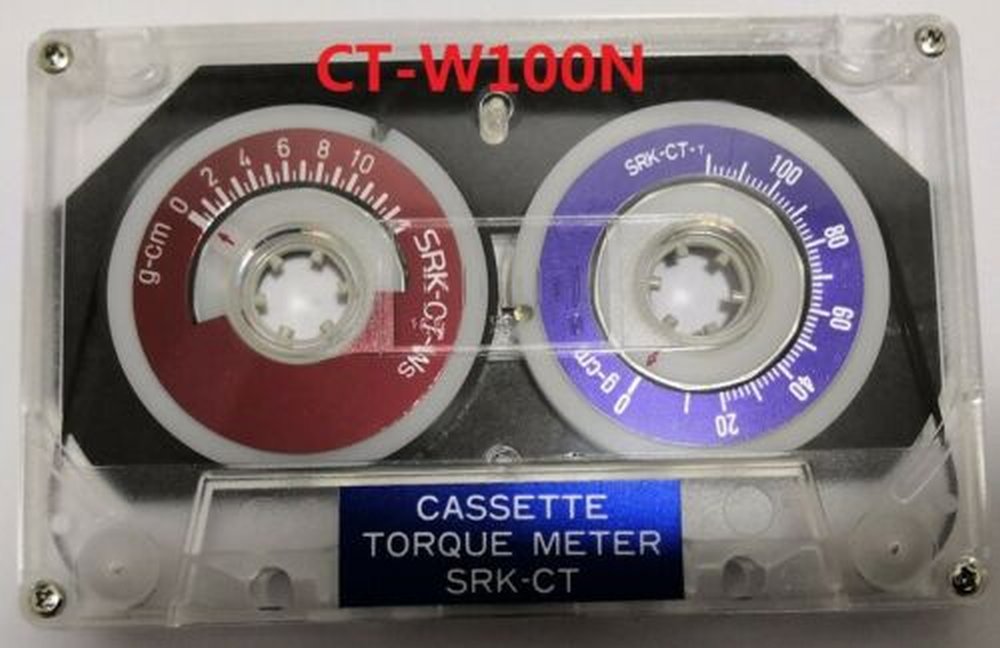

#8 Příspěvek od ok1hga »
pořiď si měřící kazetu . . .
tuto jsem používal při opravách kazeťáků jako základní nastavení tahu navíjecího trnu
ten filc ve spojce se obvykle zašpiní a čim je starší, zvětšuje se tah spojky
pak to může dělat různé věci,
nastavoval jsem tah obvykle 30 až 40, střed by měl být cca 35 g-cm . . .
u jednoduchých mechanik se snížení tahu provádělo vypráním filcu v čistém lihu a případně ještě stlačením pružinky uvnitř unašeče.
nesmí se to ale přehnat, pokud bude tah pod 30
může být pásek v kazetě zase slabě navinut a pak to taky nedělá dobrotu . . .
https://youtu.be/qJvpmtRlGPQ

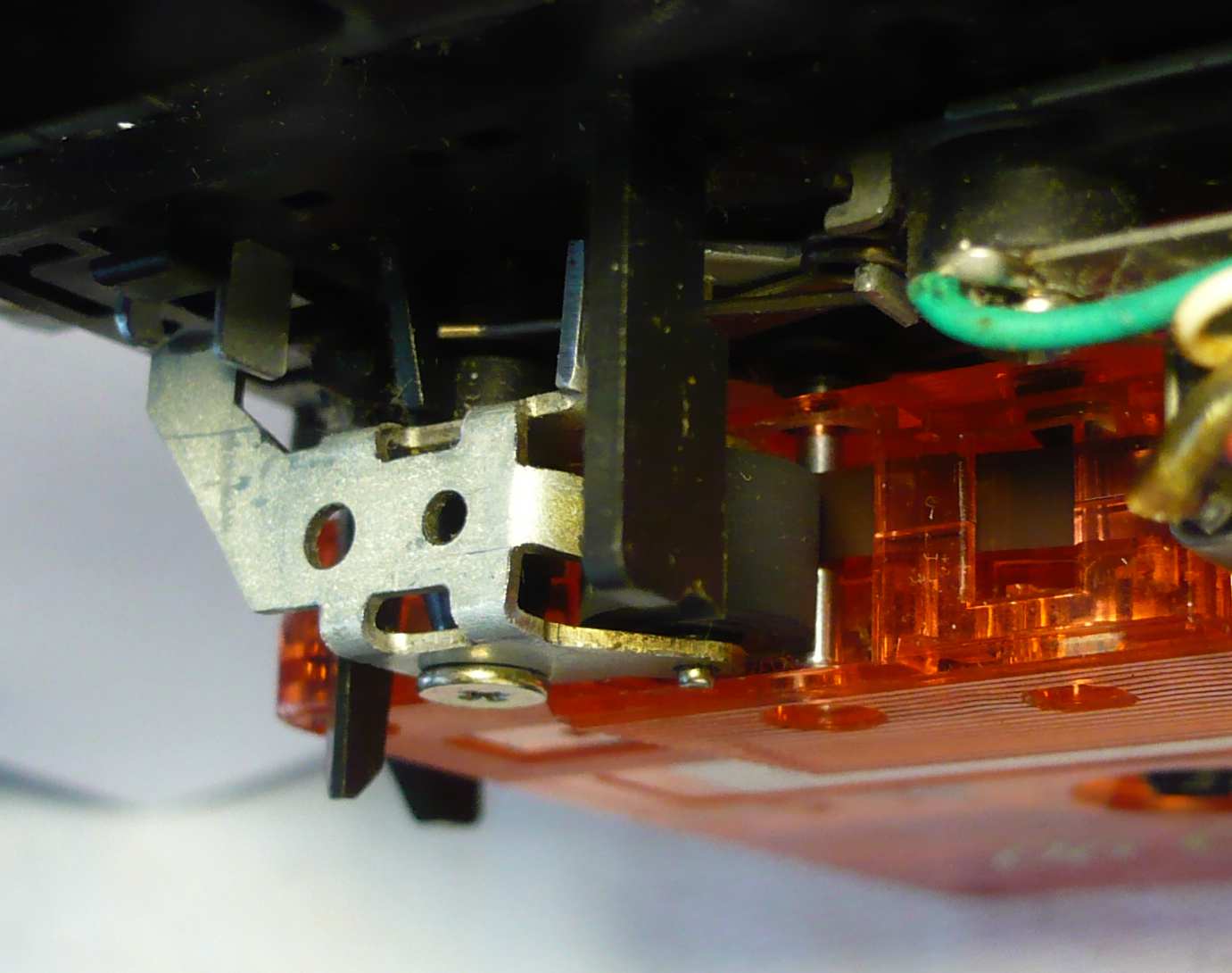

PotPalo píše:Tá tónová (kovová) ihla (alebo ako sa to volá)...
...Skúsim rozobrať a vyčistiť tú filcovú spojku. Drážky tam budú na 100%, tie som videl v omnoho mladších strojoch. Načechrám, stlačím pružinu, uvidím.
Abys v tom měl jasno: to, čemu ty říkáš "ihla", je tónový hřídel, k němu se přitlačuje pásek, protože tato soustava táhne pásek a je podstatná pro jeho rychlost.
Přivíjecí spojka je buď součástí pravého unášecího trnu nebo mezikola, které se k trnu přitlačuje (podle fotky držáku přítlačné kladky jsou možné obě varianty mechaniky). Důležité je, aby plochy spojky byly čisté, suché a nezamaštěné. To platí i pro tu filcovou vložku.
Když spojka táhne moc, "podtrhává" pásek zpod přítlačné kladky. A pásek, který přítlačná kladka neudrží na tónovém hřídeli, ujíždí těžko určitelným směrem (tedy nahoru nebo dolů) vlivem nerovnoměrného přítlaku v celé výšce kladky, chyby nerovnoběžnosti tónového hřídele a přítlačné kladky, ať už trvalé, nebo vzniklé vůlemi v důsledku nadměrného tahu přivíjení, nepřesnosti kazety, odvíjecího tahu, prostě faktorů, které se při správně seřízeném tahu spojky nemusí nijak projevovat.
