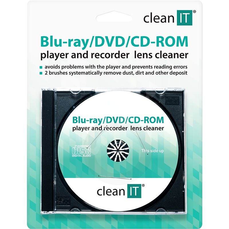

#34 Příspěvek od vladopp »
Problem som nakoniec vyriesil pouzitim cistiaceho CD. Asi som predtym zle cistil cocku lasera lekarskym liehom, lebo suche cistenie stetinkami na spodku tohoto CD mi pomohlo. 8-)
