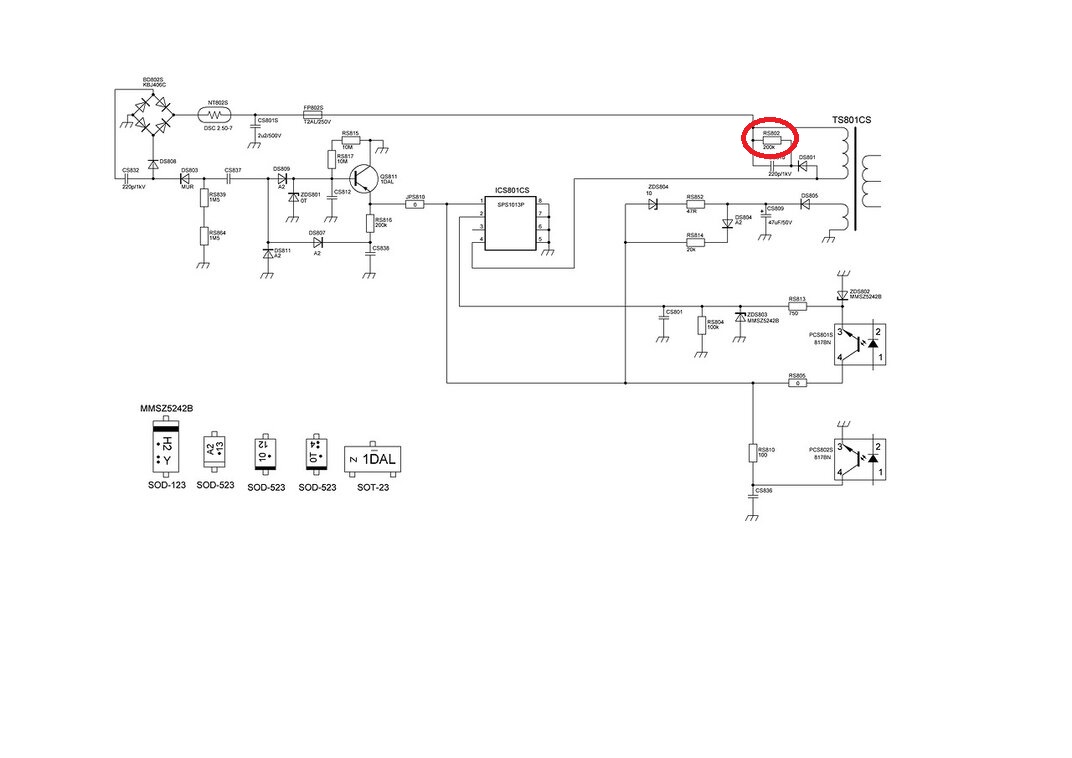

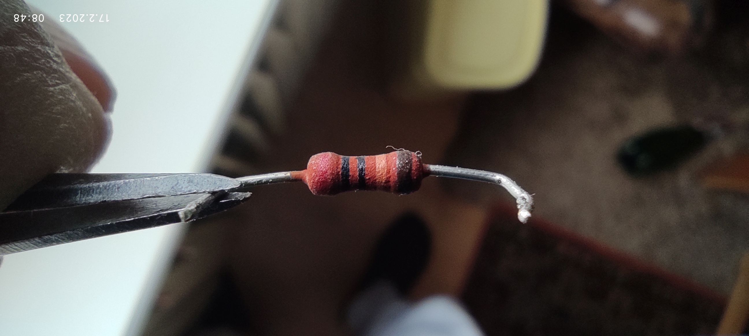

Dnes při denním světle jsem přes Makro s telefonem vyfotil ten rezistor. Kdybych počítal barvy zleva do prava - červená(2)_černá(0)_černá(0)_oranžová(1KΩ)_hnědá(+- 1%) tak pak by tá naměřená hodnota 200 KΩ 1% souhlasila.
Na polské elektrodě měl jeden stejný problém akorát s jiným TV a zdrojem ale podstata byla stejná a integrované obvody také souhlasily Samsung UE42F5000_L42FS_DSM(BN44-00609F
"Televizor nelze spustit, pouze bliká LED, napětí 5V St-by je v pořádku.
U tohoto modelu televizoru by se po odpojení desky zdroje od základní desky mělo objevit maticové podsvícení. Po odpojení napájení od základní desky by se mělo objevit maticové podsvícení." nezobrazuje se podsvícení, 13V výstup zdroje je jen cca 9V, nefunguje PFC systém (na hlavním elektrolytu zdroje cca 300V, ne cca 380V) Příčina: poškozený SMD RS802 rezistor 10Ω v napájecím zdroji změnila hodnotu na cca 500Ω. Přes tento rezistor (asi 0,12V) jde napájecí zdroj do IC 3110A a IC S3050, který ovládá PFC z druhého vinutí transformátoru, který generuje napětí St-by Po výměně rezistoru televizor funguje správně.“
P.S. Nyní jsem v jiném vlákně také na elektrodě Tv Samsung UE40F6270 - dławik zasilacza BN44-00616A našel schému zapojení IO SPS1013P a tam ten rezistor má tu hodnotu 200 KΩ akorát poziční číslo je RS802 a já ho mám pod RS801.

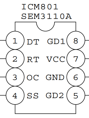

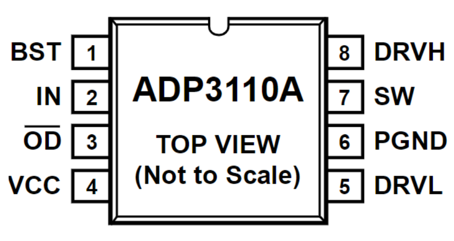

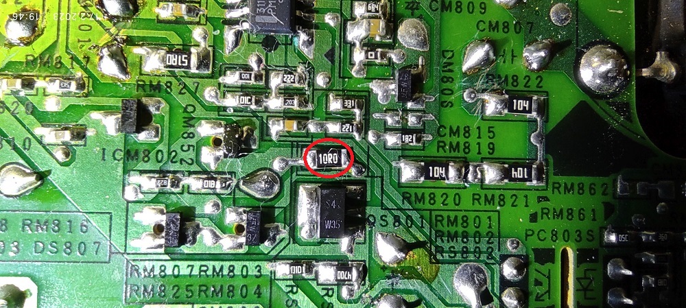

Takže včera jsem pokročil a dneska pokračují. Včera jsem našel ten rezistor RS802 10Ω a měl skutečně změněnou hodnotu v mém případě po vypájení jsem naměřil 275Ω. Na první šup jsem vytáhnul PCB (dárce orgánů) na kterém byl ten rezistor 10Ω, je trochu větší velikost ale vešel se. Když jsem však zdroj zapnul tak na hlavním elytu 100µF/450V již jsem naměřil 395V (před výměnou rezistoru RS802 10Ω jsem měl nějakých 320V) ale chyběly mi napětí B13V a B5V, nenaměřil jsem nic. Podotýkám že jsem nejdříve vyměnil ICM801 SEM3110A za ADP3110A. No jak se ukázalo (SEM3110A jdem našel pouze v zapojení) tak tyto IO nejsou identické, mají odlišné zapojení vývodů. Takže jsem znovu osadil původní SEM3110A a po zapnutí již chybějící napětí naběhly.

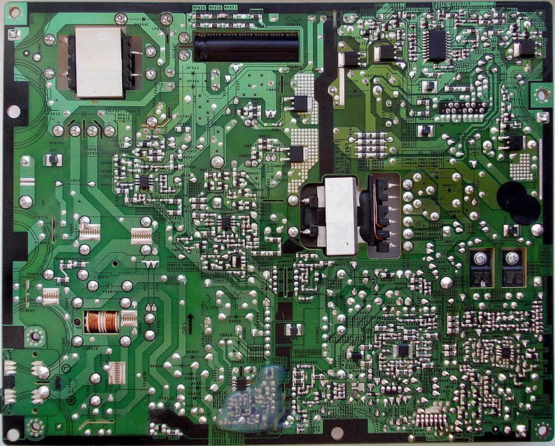

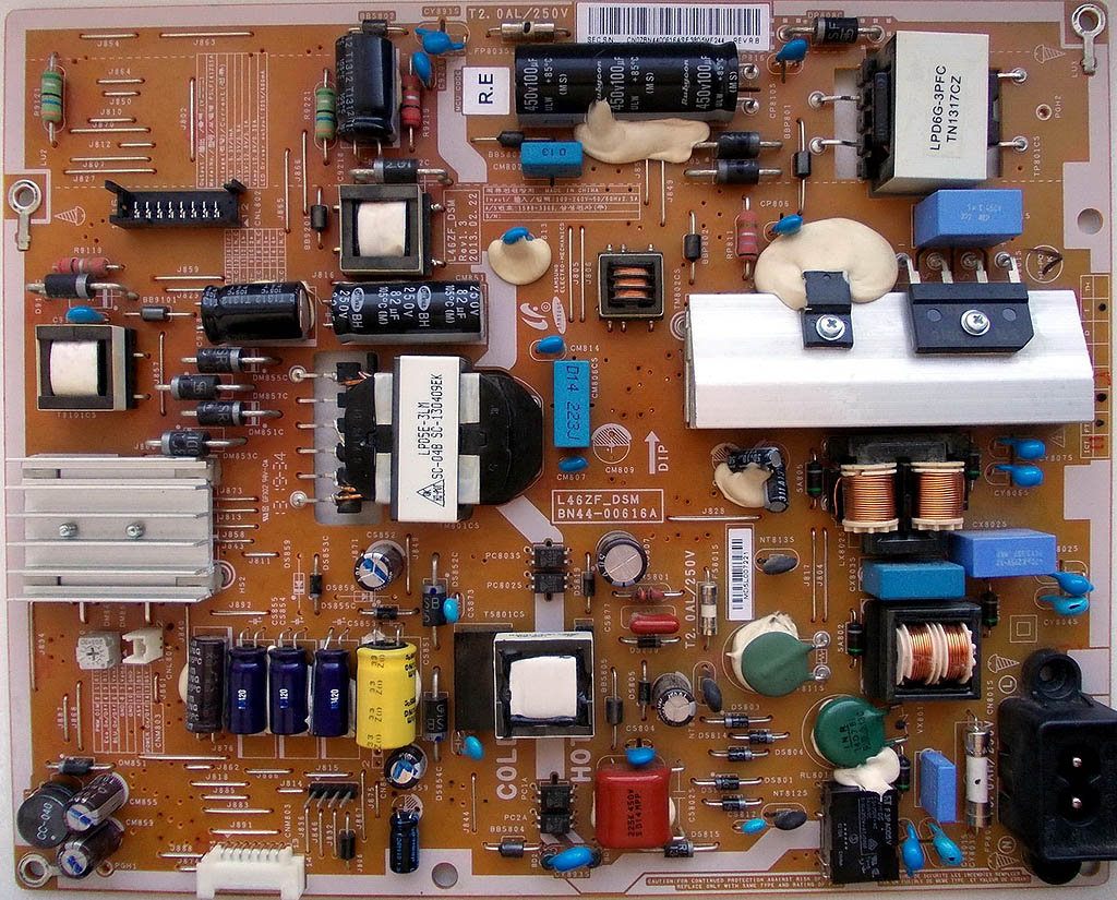

U té záměny ICM801 SEM3110A za ADP3110A jsem si myslel, že je to adekvátní náhrada. To jiné zapojení je hezká zrada, ale většinou se to při hledání náhrad porovnává hned. Takže napětí tam už bude asi ok.
Jen jsi sem mohl dát i fotky celé desky seshora i zespod. Ten odpor 10R0 nad QS801 je na té druhém snímku uprostřed a mírně vlevo.

SEM3110A vyzera byt klon TPS92020.

Mě tak napadlo že zkusit ten IO ADP3110A připájet na drátky a propojit správně podle SEM3110A ale už nechci špekulovat neboť bych si mohl také vyrobit další závadu jak to občas bývá. Jedině pokud by byl ten IO SEM3110A někdy v něčem skutečně vadný tak se s tím pohrát a vyzkoušet.

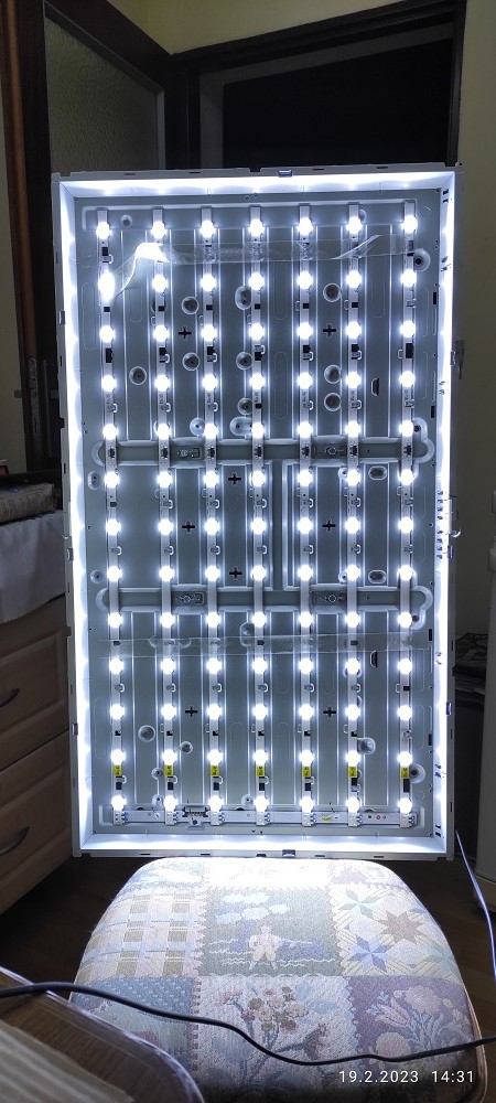

Včera jsem "slavil" první úspěch a dneska druhý, všechny LED diody se rozsvítily a svítí trvale.
Po opravě zdroje svítí LED diody trvale, neblikají.

No a proč by neměly svítit? Od toho tam přece jsou, ne?
Zajímavé je spíše to, že Samsung na velikost 40" potřebuje 7 x 13 LEDek. LG na velikost 43" potřebuje stejné LEDky jen 4 x 9 kousků.

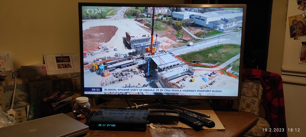

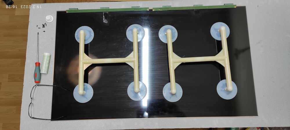

Televize složena a probíhá zkouška. Z Číny jsem objednal přísavky k manipulaci s displejem, přísavky s madly. Přísavky jsou ze silikonu a perfektně se s něma pracuje.
Tímto děkuji všem co mi pomáhali s opravou tohoto televizoru, každá sebemenší rada mi pomohla ke zdárnému dokončení.

Tož ať funguje co nejdéle. Přísavky jsou dobré a budou se hodit. Já to ale do 50" dělám rukama. :wink:

Takže už vieš, že 200k bol v obvode na zhášanie spätných pulzov z primarneho vinutia trafka po rozopnutí mosfetu integrovaného riadiaceho IO SEM3110A.
A ten 10R odpor bol z pomocného vinutia trafka a táto vetva po usmernení a vyfiltrovaní živí IO hlavného zdroja a PFC doska zdroja dostane povel od MB na zapnutie alebo keď je odpojená od MB dostáva ho trvale cez pull up odpor na vstupe PWR ON (prípadne podobný názov).
