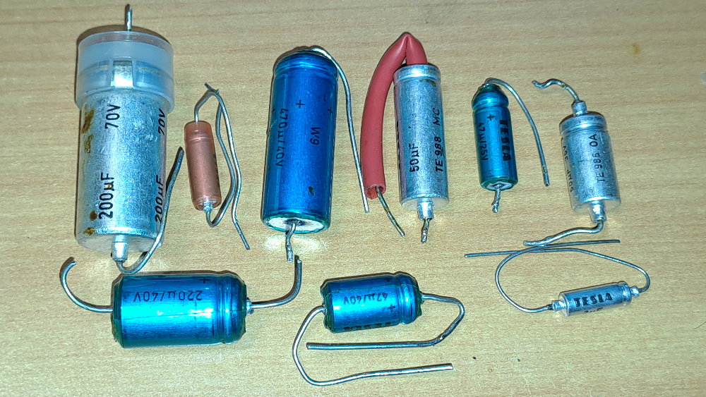

Kremik píše:Elyt, jehož pouzdro by fungovalo jako záporný pól kondíku jsem ještě nepotkal. Teda pokud se nebavíme o tantalech.
Kdysi byly naopak velmi běžné.
Kremik
Příspěvky: 3883
Bydliště: Havířov
#35 Příspěvek od Kremik »
Jasně, že mínus na pouzdru, ale to pouzdro netvoří elektrodu. Je to jen obal.
