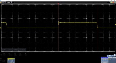

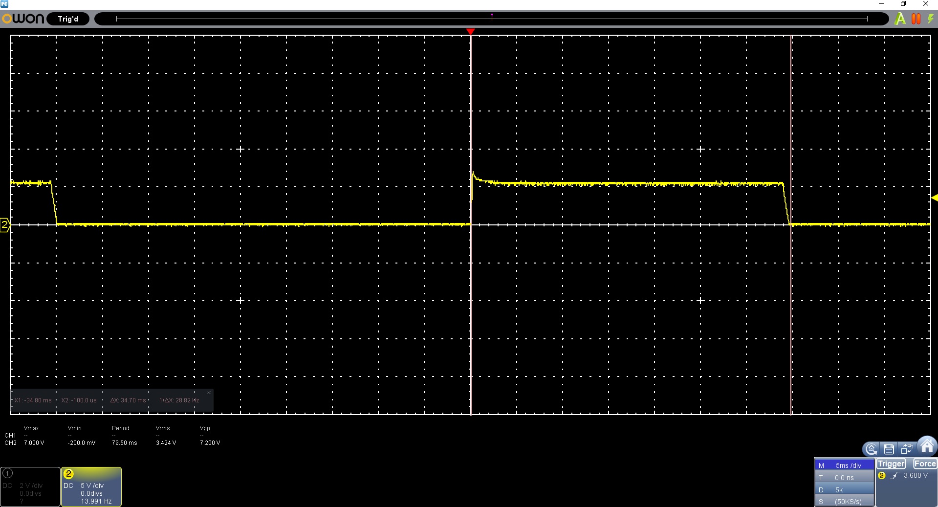

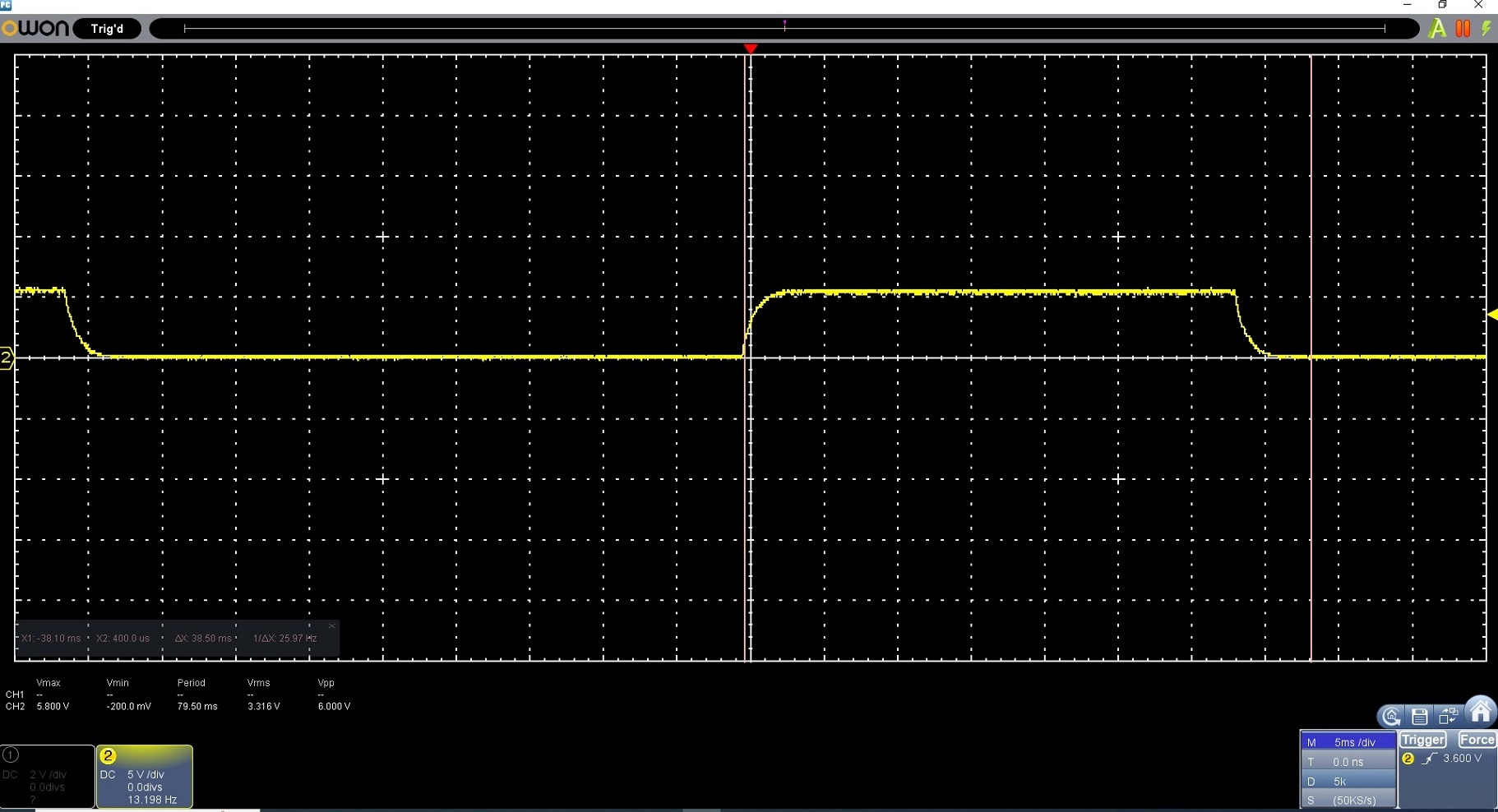

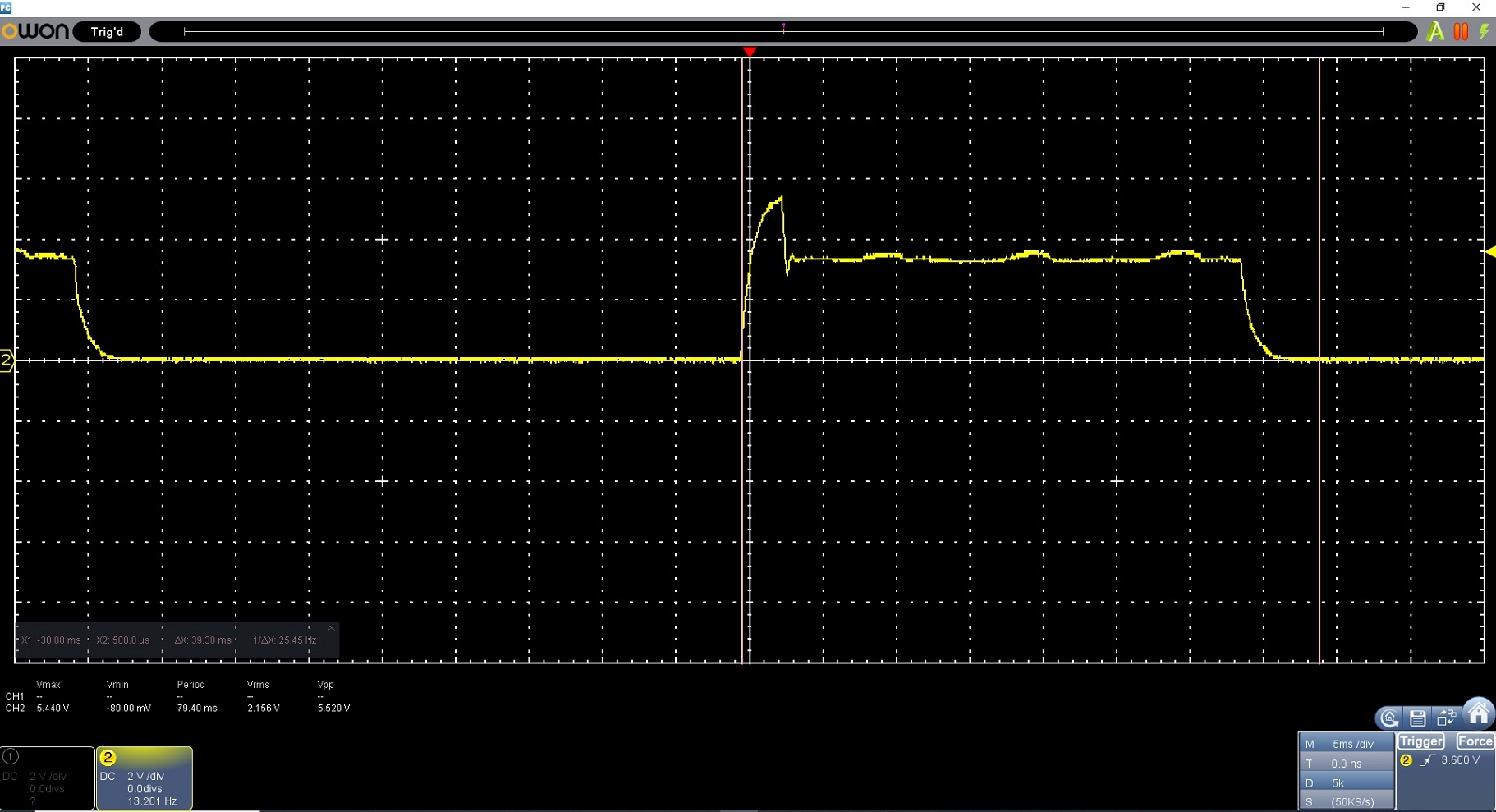

Ahojte sľúbené meranie, skúsil som pomocou D/A urobiť simuláciu "chrastící potenciometr" nastavil som spínanie D/A prevodníkov najprv pre D/A zodpovední za napätie 0V-5V záťaž 1A režim CV a potom pre D/A zodpovední za prúd 0-1.1A režim CV a 0-0.9A režim CC namerane priebehy v prílohe . všetky merania boli urobene pod záťažou 1A a napätie 5V.V podstate ide o nábežnu a dobežnu hranu kde sa napätie D/A mení skokovo čo simuluje "chrastící potenciometr".
Spínanie prúdového D/A režim CC
Spínanie prúdového D/A režim CV
Spínanie napäťového D/A režim CV
