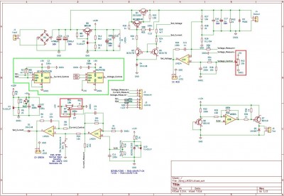

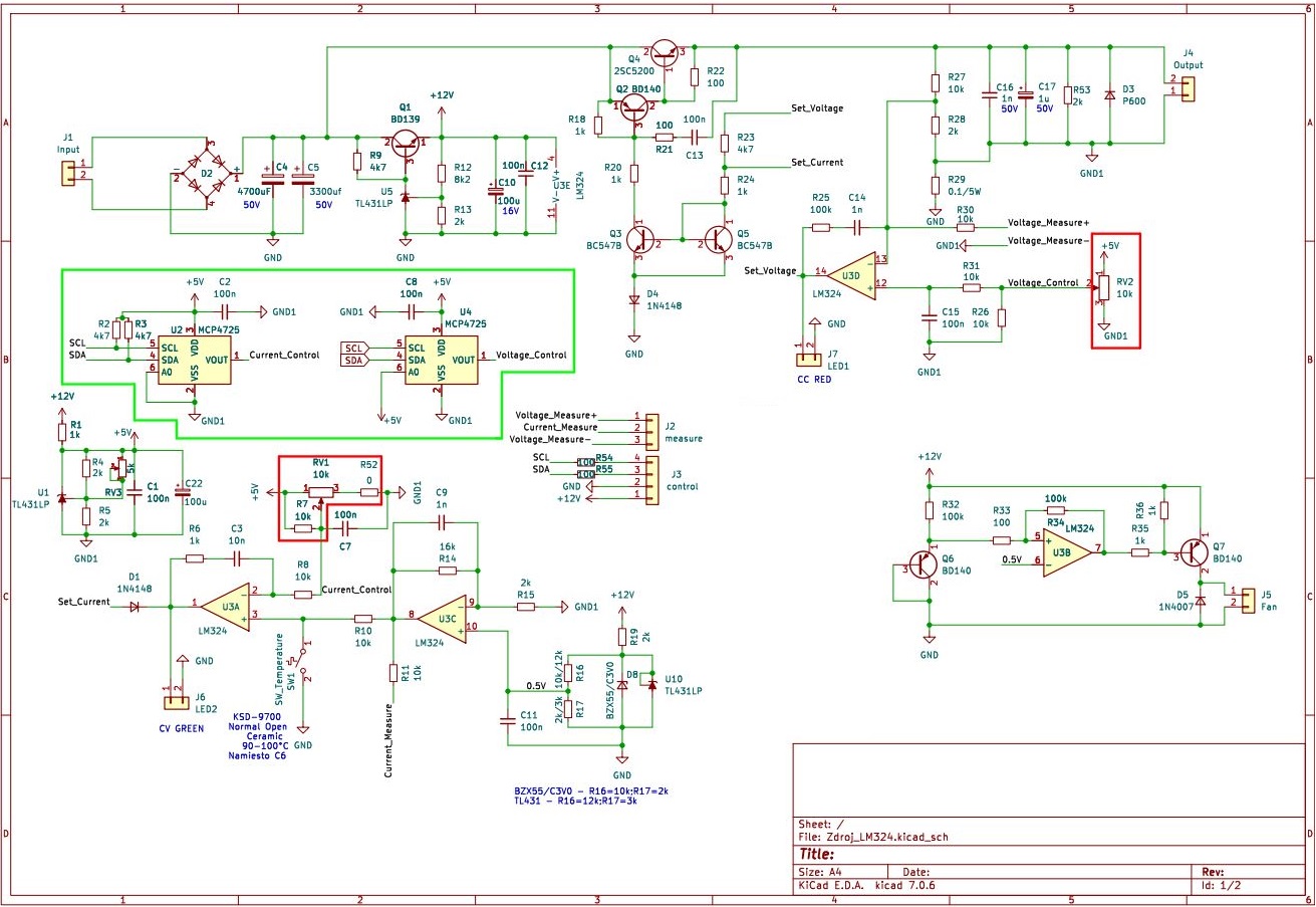

Regulovateľný zdroj LM324 je možne postaviť v dvoch variantoch, ako digitálne riadený, pomocou digitálne analógových prevodníkov (DAC) MCP4725 viď obr.č.1 zelena oblasť. Pripadne analógovo riadený pomocou potenciometrov RV1 a RV2 viď obr.č.1 červena oblasť. Samotná DPS sa skladá z dvoch časti a to zdrojová časť ktorá reguluje výstupné napätia a prúd, a časť ktorá zodpovedá za meranie a ovládanie viď obr.č.3. Na zobrazenie vstupných a výstupných údajov je použitý klasicky 2 riadkový lcd display WC1602 ovládaný cez I2C rozhranie (PCF8574T). Je potrebne podotknúť že zdrojová časť dôkaze pracovať samostatne preto je možne použiť akýkoľvek iný externý merací pristroj na zobrazenie nastavených hodnôt prúdu a napätia.
Ak zdroj je ovládaní analógovo pomocou potenciometrov RV1 a RV2 súčiastky označene zelenou oblasťou nie je potrebne osádzať viď obr.č.1 a obr.č.2.
Ak je zdroj riadený digitálne nesmú byť osade súčiastky zobrazene v červenej oblasti viď obr.č.1, Pre zadávanie vstupných údajov napätia a prúdu je použitá voľne dostupná klávesnica 4x4.
Obrázek
Popis činnosti :
Zdrojová časť
Na svorky „J1“ sa pripája vstupne striedavé napätie ktoré sa usmerni pomocou usmerňovača D2 a následné vyfiltruje pomocou filtračných kondenzátorov C4 aC5. Napájanie operačného zosilňovača U3 (LM324) je tvorene emitorovým sledovačom Q1 (BD139) kde zdroj referenčného napätia tvorí U5 (TL431), výstupné a tým pádom aj napájacie napätie U3 je 12,75VDC. Dane napätie je taktiež použite pre napájanie chladiaceho ventilátora a je možne použiť klasické 12VDC počítačové ventilátory.
Režim CV stabilizácia napätia :
Riadenie výstupného napätia vykonáva operační zosilňovač U3D ktorý je zapojení ako „open loop“ otvorená slučka, na invertujúci vstup je privedené výstupné napätie cez delič R27 a R28 (deliaci pomer je R27/R28+1), na neinvertujúci vstup je privedené napätie pomocou potenciometra RV2 (10kΩ) z napäťovej referencie 5VDC tvorene U1 (TL431). U3D porovnáva rozdiel medzi invertujúcim a neinvertujúci vstupom, a nastaví výstupné napätie U3D na takú hodnotu aby cez rezistory R23 a R24, a prúdové zrkadlo tvorene tranzistormi Q3 a Q4 priotvorilo darlingtonove zapojenie, tvorene tranzistormi Q2 a Q4. (Na tranzistor Q2 je nutne osadiť chladič určený pre puzdro TO220!!!! Viď Obr.)
Obrázek
A nastavilo výstupné napätie na nami nastavenú hodnotu, pomocou potenciometra RV2. R25 a C14 zabraňuje aby sa regulačná sústava rozkmitala. V režime stabilizácii napätia je napätie na výstupe U3A maximálne teda okolo 11,25VDC (VCC-1,5VDC) čo sa využíva na indikáciu režimu CV pomocou zelenej led diódy (D6) viď obr.č.2.
Režim CC prúdové obmedzenie :
Úbytok napätia ktorý vzniká prechodom prúdu na R29 je privedení na invertujúci vstup operačného zosilňovača U3C (viď obr.č.1) ktorý je zapojení ako invertujúci zosilňovač napätia. Zosilnenie sa vypočíta podľa vzťahu R14/R15+1. Na neinvertujúci vstup je privedený napäťoví posun (offset) o hodnote 0.5VDC tvorený U10 (TL431) pripadne zenerovou diódou D8 (pre vyššiu presnosť sa odporúča použiť TL431). Výstupné napätie na U3C pri nulovom prúde je približne 0,5*(16k/2k+1)=4,5VDC . Zosilnene napätie z výstupu U3C cez R11 sa využíva aj pre meranie prúdu. Výstup U3C je privedený na neinvertujúci vstup U3A ktorý je zapojení ako „open loop“ a porovnáva rozdiel medzi nastavenou hodnotou pomocou potenciometra RV1 a zosilnením úbytkom napätia na R29. V prípade že úbytok napätia na R29 prekročí nastavenú hodnotu operační zosilňovač U3A cez diódu D1 a prúdové zrkadlo Q3 aQ4 prizatvori výkonový tranzistor Q4 aby nebolo prekročená hodnota nami nastaveného prúdu. V režime prúdového obmedzenia je napätie na výstupe U3D maximálne teda okolo 11,25VDC (VCC-1,5VDC) čo sa využíva na indikáciu režimu CC pomocou červenej led diódy (D7) viď obr.č.2 v prilohe
Riadenie chladiaceho ventilátora :
Ako snímač teploty bol použitý tranzistor Q6 BD140 a to z dôvodu ľahkej montáži k chladiču. Úbytok napätia na PN prechode ktorý klesá vzhľadom k rastúcej teplote je privedený na operační zosilňovač U3B ktorý je zapojení ako schmittov preklápací obvod a zopne ventilátor pomocou Q7 ak teplota bude vyššia ako cca 60C. Tranzistory Q6 a Q7 musia byť odizolovane od chladiča pomocou izolačnej podložky !!!!.

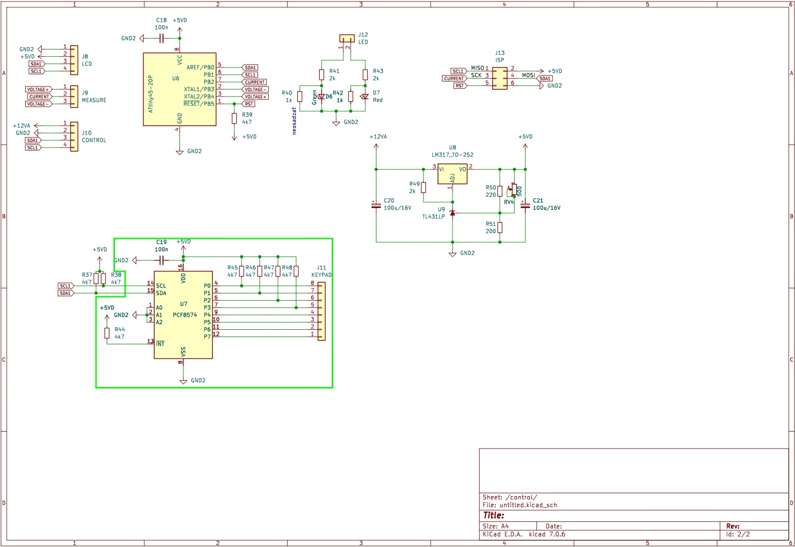

Riadiacou a meracou jednotkou je mikroprocesor firmy microchip attiny45. Meranie napätia sa vykonáva ADC prevodníkom mikroprocesora v diferenciálnom móde na deliči tvorený R27 a R28, a odpore R29 viď obr.č.1. Dane napätie je privedené cez rezistor R30 na meracie vstupy PB3 a PB4 mikroprocesora. Meranie prúdu sa vykonáva na meracom vstupe PB2 kde je cez odpor R11 privádzané meracie napätie z U3C ktoré je následné pomocou mikroprocesora prepočítané na prúd. Pre všetky merania je použitá napäťová referencia 5,25VDC tvorená U8 (LM317) a U9 (TL431).
Pre ADC prevodník v diferenciálnom móde je nutne vykonať kalibráciu. Viď bod Kalibrácia popísaný nižšie.
Popis funkcie jednotlivých tlačidiel na klávesnice
„A“ – nastavujeme výstupné napätie v rozsahu 0 – 29,9VDC pre potvrdenie nastavenej hodnoty slúži tlačidlo „#“.
„B“ – nastavujeme výstupný prúd v rozsahu 0 – 4.5A pre potvrdenie nastavenej hodnoty slúži tlačidlo „#“.
„C“ – vykonáva sa kalibrácia prúdu daná kalibrácia sa vykonáva automaticky po zatlačení tlačidla (zdroj sa prepne do režimu CC)
„D“ – vykonáva sa kalibrácia napätia kde je potrebne multimetrom namerať napätie na výstupe zdroja (zdroj musí byť v režime CV) a zadať pomocou klávesnice následné sa vypočíta kalibračná konštanta ktorá sa krátko zobrazí na displeji. Pre potvrdenie zadanej hodnoty slúži tlačidlo „#“.

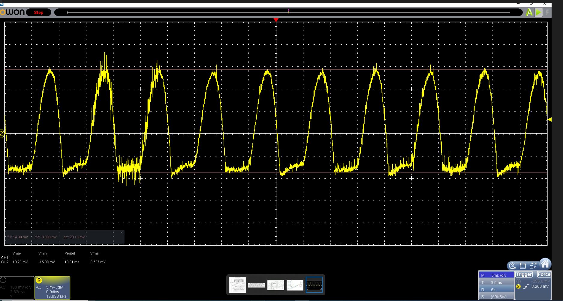

ešte prikladám merania:
Režim CV - napatie 20V zataž 4A
Obrázek
Vrms-2mV, Peak to Peak 8.5mV

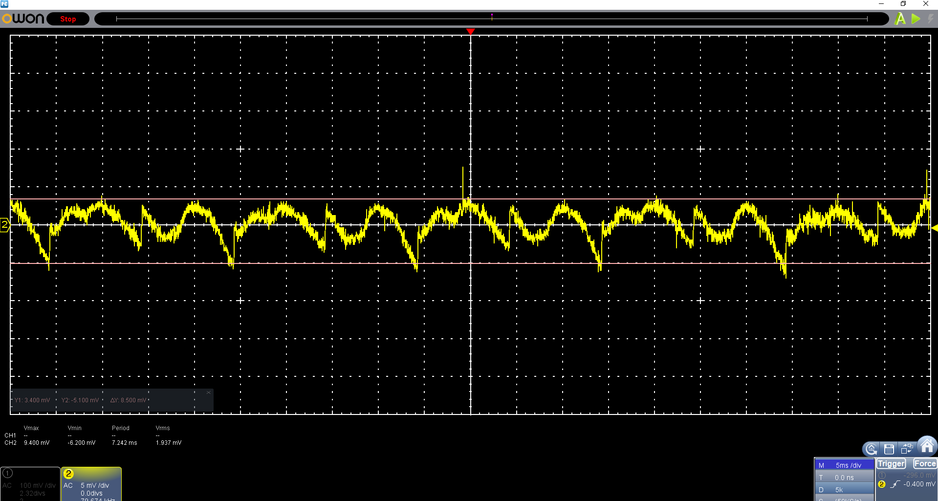

Režim CC 20V skrat na vstupe obmedzenie 4A
Obrázek
Vrms-8.5mV, Peak to Peak 23mV

Nerozumím jedný věci - v TTDčkách zdroje máš napsáno, že vstupní napětí je 24V AC, přičemž výstupní je v rozmezí min. 0V - 30V DC maximálně. Přitom sice po usměrnění 24V AC napětí na sběracím kondíku dosahuje špičkově až 33,94V, ale jen před odečtením úbytku na diodách a NAPRÁZDNO, s odlehčeným trafem. Myslím, že se dá hodně úspěšně pochybovat, že bys s trafem se sekundárním napětím 24V AC dosáhnul při víceampérový zátěži (dejme tomu aspoň 2A) výstupního napětí vyššího než zhruba 25V bez toho, abys na něm měl výrazný zvlnění způsobený úbytkem napětí na vinutí trafa a usměrňovači a tím, že to filtrační kapacita nedokáže dorovnat do špičkovýho napětí naprázdno.
Troufám si tvrdit, že abys dosáhnul plnýho udanýho proudu 4A při maximálním napětí 30V a tebou udávaným minimálním zvlnění, bude se muset použít trafo s nominálníma hodnotama sekundáru 32-33V AC/4-5A - takže špičkový vyfiltrovaný napětí na sběrným kondíku dosáhne naprázdno teoreticky až 46,7V, po odečtení úbytku na usměrňovači podle jeho provedení (jestli jen Si, nebo Schottky případně synchronní MOSFET) pak ale pořád nad 45V. S tím je potřeba počítat a například ty první filtrační "kýble" C4 a C5 při požadavku dosažení výstupního napětí až těch deklarovanejch 30V neosazovat součástkama na 50V, ale líp na 63V - který tak budou mít větší napěťovou rezervu.
Takže myšlenka good, návrh slušnej, ALE BACHA NA HRANIČNÍ HODNOTY jak součástek, tak i celkovýho zapojení.

Ekkare, je dobrým zvykem uvádět napětí na sekundáru trafa při nominální zátěži (tedy zde 4,5 A).
Se zbytkem ale souhlas (úbytky na Graetzu, zvlnění atd.).

JirkaZ píše:Ekkare, je dobrým zvykem uvádět napětí na sekundáru trafa při nominální zátěži (tedy zde 4,5 A).
I když tam těch 24V bude při zátěži 4,5A, nikdy z toho při stejným proudu nedá 30V. Jen Prcáci udávají zdrojový parametry tak, že to je BUĎ nejvyšší napětí, NEBO největší proud - nikdy obojí zároveň. Ono to pak "hezčejc" vypadá, i když je to v jejich případě záměrná lež = viz Technický slovník naučný, heslo "číňanský výkonový parametry" případně "P.M.P.O." (Poslední Moment Před Odpálením neboli Pro Mozkově Postižený Občany).
My v civilizovanejch končinách naproti tomu radši uvádíme výstupní zdrojový parametry změřený ZÁROVEŇ tzn. že zdroj je schopnej dodávat maximální udaný napětí až do plný hodnoty udanýho proudu. U tohohle konkrétního kousku bych byl radši, kdyby u něj bylo napsaný, že s trafem 24V 100VA je schopnej trvale dát 20V/4A se zvlněním blábláblá milivoltů, ale že zapojení je bez změny osazení, jen s příslušně zvednutým vstupním napětím schopný dávat maximální výstupní napětí AŽ 30V.
Jasně, je to slovíčkaření, ale daleko líp to vystihuje vlastnosti popsanýho zapojení. A ne, nechci tvrdit, že Dumitru tady udává ke svý konstrukci Prcácký parametry - chci věřit, že to to jeho zapojení zvládá přesně tak, jak to popsal. Jen by nebylo na škodu ty parametry upřesnit, za jakejch okolností jsou dosažitelný - protože pak se toho nepřesnýho popisu chytí nějakej mlamojskej Tupoun Stoupa a bude říkat - "hele, tady na Bastlírně je napsaný, že to s 24voltovým trafem dá 30V na výstupu!" a bude si opravdu myslet, že to je minimálně částečný perpetuum 🤐 ...

Dobrý deň áno vo všetkom mate pravdu upravil som :) od 26-30Vdc je možne max 0.8A (uviedol som 0.5A s rezervou )
Nebolo mojou snahou niekoho podviesť len vo väčšinou dokumentácii bolo uvedene pravé tak ako som mal pred tým ja a nikoho nezaujímalo čo sa bude diať pri max záťaži.... :D každopádne som to upravil :)
Čo sa týka zdvihnutia vstupného napätia samozrejme to ide keďže ostatne IO majú stabilizovane napájanie a aj preto je tam použitý BD139 + TL431 a nie klasická LM7812 a filtračne kondenzátory upraviť na správne napätie , ale jednoznačne potom je potrebne obmedziť prúd na nižšiu hodnotu .... a zmerať aký prúd potom bude tiecť cez BD139 ať to nerafne.

Máš změřeno odezvu výstupního napětí po skokové změně zátěže z 4 A na 0?
JirkaZ
Příspěvky: 3650
#11 Příspěvek od JirkaZ »
Crifodo: velmi dobrá připomínka... Myslím, že většina autorů stabilitu či rychlost zpětnovazební smyčky neřeší.
Tady je to navíc komplikováno tím, že v ZV smyčce je procesor* - všiml jsem si toho až teď. No, já bych to tak rozhodně neudělal...
Ale třeba to autor má vyladěné - necháme se překvapit ;-)
(*) - nebo není? To schéma je poněkud nepřehledné. Nemám rád, když se signály musí hledat pomocí svých názvů a není nakresleno jejich skutečné propojení.
Jo, je to "zlozvyk" z liniových apod. schémat, ale u takto relativně jednoduchého zařízení to pokládám za zbytečné, protože to silně znemožňuje okamžitou obvodovou orientaci.

JirkaZ píše:Crifodo: velmi dobrá připomínka... Myslím, že většina autorů stabilitu či rychlost zpětnovazební smyčky neřeší.
Ale třeba to autor má vyladěné - necháme se překvapit Wink

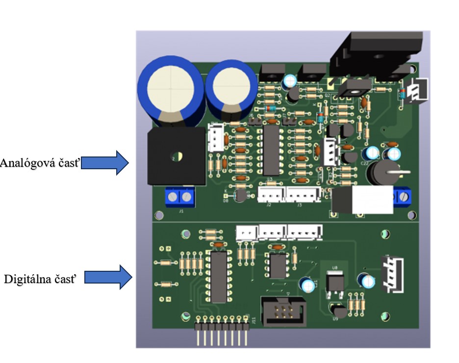

Čo sa týka procesoru tak pcb je rozdelená na dve časti a to analógovú a digitálnu viď príloha , analógová časť je samostatná a vie pracovať bez procesora
Ak chceme zdroj riadiť potenciometrami tak úlohou mcu je len zobrazovať napätie a prúd v danom prípade nepotrebujeme ani klávesnicu ani osadiť komponenty zobrazene v schéme zelenou prerušovanou čarou , pripadne je možne použiť akýkoľvek iný merací pristroj a schému "digitálna časť" s LCD a MCU vyhodiť úplne.
Tak tiež pri akejkoľvek strate kontaktu bežca potenciometra či už prúdového alebo napäťového, výstupne napätie poklesne na 0 čo vo veľa zdrojoch sa toto tiež nerieši.
Ak chceme zdroj riadiť digitálne teda pomocou klávesnice neosadíme komponenty v schéme označene červenou prerušovanou čarou a úlohou mcu je len nastaviť úroveň na D/A prevodníkoch cez I2C tak aby bolo splnene požiadavky prúdu a napätia zadane klávesnicou v podstate sa robí to čo v prípade s potenciometrami len namiesto nich je osadení D/A prevodník a samozrejme merať prúd a napätie. Opäť celu schému "digitálna časť" je možne dať preč a ovládať D/A prevodníky akýmkoľvek iným IO napríklad USB-I2C prevodníkom cez I2C rozhranie

OK, takže zpětná vazba (regulační smyčka) je vždy analogová, tj. není vedena přes MCU a MCU pouze přes D/A poskytuje referenční napětí?
To nic nemění na tom, že bys měl otestovat chování zdroje při impulsní změně zátěže, jak píše kolega výše.
Je to naprosto klíčová vlastnost, pokud nechceš při práci se zdrojem riskovat "nevysvětlitelné" poškození zátěže...
Realizace je prostá: PWM generátor (v nouzi stačí i obdélník třeba 1 Hz, ale možnost změny frekvence a střídy je mnohem lepší), dostatečně dimenzovaný spínací MOSFET a výkonový zatěžovací odpor (vyhoví i žárovka - při respektování její V/A/t charakteristiky).
Dodatek: to správný kino nastává, pokud zátěž je v praxi nikoliv reálná, ale více či méně komplexní, nebo nelineární, nebo všechno dohromady ;-)
