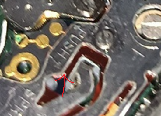

Vůbec nic, ten plíšek se prohejbá ale na tý straně co je ohnutá dolů do strojku se ani nehne. Nevím, jak moc mám tlačit ale vypadá to, že se ten plíšek spíš uprostřed ohne než by něco odjistil.
Co dělám blbě?

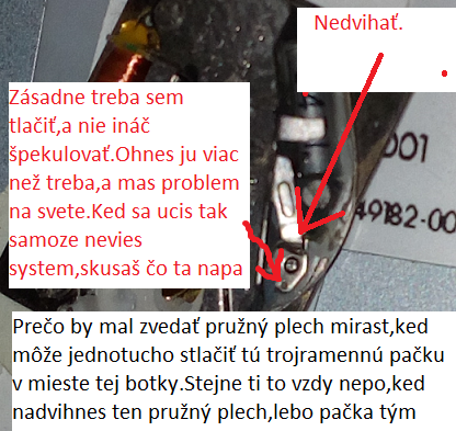

vladodyno píše:Že by zatlačiť sem
Z obr.sa neda rozoznat co to je,ale skor nie!!!!Radsej nech pocka a da poriadny obr,toho miesta!Este raz nic nedvihaj jasne,V ziadnych hodinkach sa nic nedviha a to som robil vselico.Silno samoze ,kludne ako vahov 500gr. a vytahovat klučik vonka.Ak je vodotesna korunka na kluci zatuhnuta,daj kvapku oleja,aj to moze ti byt dovod,ze to nevies vybrat.Nenapisal si ak si skusal baterku ci aspon nieco islo!Pod baterokov nebola nahodov folia ,izolant?Ak tam ma byt a neni,co si nepametam v tychto hod.tak mas problem.bez folie. Neviem tento konkretny pripad ako je.ber to tak.

Ten obr.co som dal tu hore na tejto strane nie je tvoj strocek,je len akoby ta packa s jamkou mala vypadat!V tvojom pripade strojku bude vidiet asi len velmi malo z nej!!
