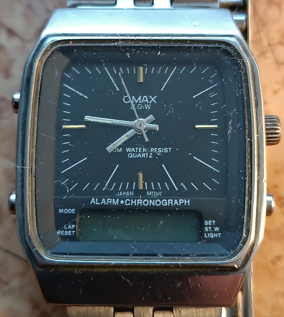

Ručkový/displejový japonský digitálky QMAX J.G.W. Waterresistant 3 ATM.

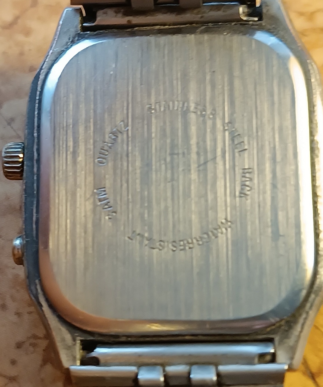

Viz fotky. Nemůžu přijít na to, jak rozdělat spodní dekl. Nikde tam není takový to zahloubení pro vydloubávací nástroj. Zkoušel jsem všude po obvodu narvat ostří skalpelu ale nikde se nezachytí aby to šlo nějak podedloubnout.
Nevíte prosím jak na to?
Díky

Pár hodinek jsem už rozebral (do posledního kolečka) a zase složil. Takže... Tam se leze jenom přes zadní dekl. Závit to nemá a přes sklo ani náhodou. Prostě je to tak dobře vyrobené, že to budeš muset podebrat. A ty 3 atm..... Moje podobné hodinky, a hned po první sprše nabraly vodu kolem stavědla. Tam nebylo žádné gufero. Od novoti. Tak nevím co to "waterresistant 3 atm znamená.

Ak mas lamci nozik ale s novym ostrým! Nie tupým nozikom,tak v rohu kde je naramok silno zatlac do medzey ,mozes aj trochu 2-3mm nozikom šuchut do predu po tej medzere!Tu medzeru proste musis najst dost presne.Tym suchnutim sa ti noz skor zareze do medzery! Bacha ,nedorez sa,musis sa nato pozerat,ci tlacis na spravnom mieste,nie po pamati ten noz tam tlacit.

Postupoval jsem dle rady tiktaka. Opravdu jen v jednom rohu je asi 2 mm, téměř neznatelný zahloubení, kam šla strčit špička žiletka z hoblíky Narex. Po zapáčení víčko odskočilo.
Baterka V371. Když jsem ji uvolnil, tak pod ní byla kapka elektrolytu.
Mínusovej kontakt to sice nesežralo, ale když jsem připojil laboratorní zdroj 1,5V tak vteřinovka i displej nic. Je možné, že ty hodinky brácha před léty odložil protože nešly. No, nezeptám se ho, je někde hodně vysoko.
Obávám se, že je to na vyhození.
Jinak pod víčkem těsnění žádný. Kdoví, kterej výrobce tam to J.G.W. Made in Japan vyryl...

Tak třeba bych i ten strojek vyndal, ale drží ho hřídelka čudlu na nastavení ručiček a nevím, jak ji uvolnit. Strojek je celokovovej, ty plastový v digitálkách znám, vypadnou z futrálu samy.

...a myslím, že je to typ OMAX ..... so strojčekom miyota 4800-01A ......
