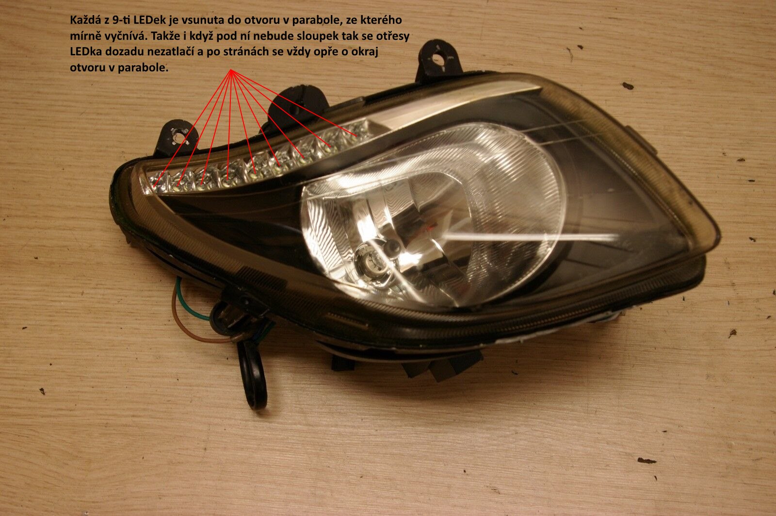

tomasjedno píše:
Valdano píše:Vývody LEDek se dělají celkem pevné tj. není potřeba se obávat samovolného ohýbání za provozu
Ohýbání ne, ale utřesení ano. To, že jsou ty sloupky přilepeny, má svůj dobrý důvod.
To je velký omyl. Podívejte se jak jsou ty LEDky napasované v té parabole a jak do ní mírně vyčnívají a musí být hned jasné, že utřesení prostě vůbec nehrozí viz přiložený obrázek a popis v něm.
Naposledy upravil(a) Valdano dne 01 bře 2024, 20:06, celkem upraveno 2 x.

tomasjedno
Příspěvky: 6547
Bydliště: ZZ9 Plural Z Alpha
#37 Příspěvek od tomasjedno »
Valdano píše:To je velký omyl. Podívejte se jak jsou ty LEDky napasované v té parabole a jak do ní mírně vyčnívají a musí být hned jasné, že utřesení prostě vůbec nehrozí
To je velký omyl. Nejsou v té parabole tak natěsno, aby při otřesech nevibrovaly. Ale asi by se jim dalo pomoci nějakým např. gumovým návlekem.
