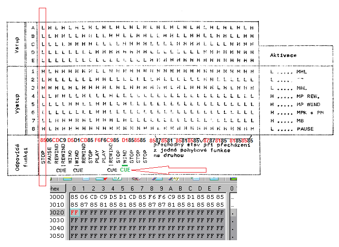

Může to někdo zkontrolovat ?

Takúto tabuľku som k 74188 nikdy ani nevidel, ale to "jednoduché" naprogramovanie fungovalo vždy.. Toto je nejaký HEX výpis k programovaniu cez PC ?

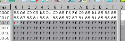

To jsem přepsal z toho obrázku do programátoru Elnec PREPROM2 + adapter MH74188.
Jenže protože jsem starej a blbej, tak potřebuju kontrolu.

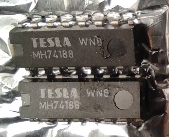

Taky se mi tady 2 kousky MH74188 povalujou - nezjišťoval jsem zatím, jestli jsou prázdný, nebo napálený ...

danhard píše:Může to někdo zkontrolovat ?
Skontrolované... je to OK.
Pri kontrole pôvodnej-výrobcovej tabulky som zistil jednu chybu v popise funkcie WIND - má tam byť WIND CUE.
Program je správne.

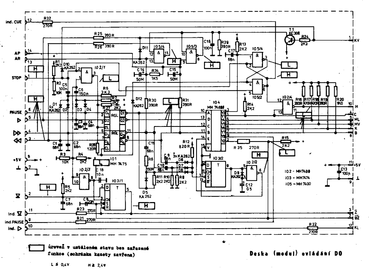

Tak dnes dorazila nahraná MH74188 a po zapnutí je opět ta samá závada jako prvotně.Zapnu power a hned se roztočí motor převíjení a nereagují žádná tlačítka.Jen pause cvakne při zmačknutí,ale přetáčení běží pořád.Desku jsem proměřil,diody,keramiky,rezistory vše se zdá ok.Při té nenahrané paměti, přetáčení stojí a svítí jen pause.Díky za postřehy jdu hledat dál

Jaká napětí máš na adresových vstupech 74188 při zapnutí?

..mám podozrenie na nejakú súčiastku, zrejme je vadná - kúpim novú, vrazím ju tam... a zas to nejde...
Si aj niečo predtým pomeral? Či len tak od pása si tam vrazil ten "nový" integráč ??
Keď máš napájanie obvodu (PROM) v poriadku tak odmeraj na ňom - či je tam po zapnutí na tých výstupoch TO čo tam má byť...každý pin -je ich len 8 !! Podľa tej programovej tabulky... pokiaľ je LOG úroveň v poriadku - musíš hľadať chybu v ďaľších obvodoch.. aj tam môže byť chyba... buď ti zase poslali "prázdnu pamäť", alebo je chyba v napájaní - či "perifériách" a odpálilo ju znova...
