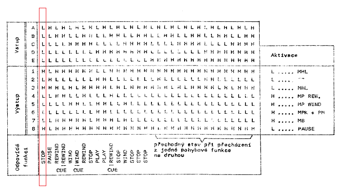

#11 Příspěvek od dred »
Je to vadnou 74188...odpálený výstup pre povel REWIND (Q4) - trvale v H úrovni.
Úrovne na výstupoch po zapnutí musia byť ako v prvom riadku.. ináč je vadný!
