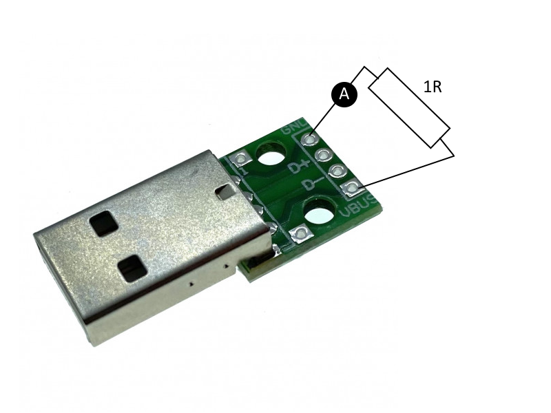

RPI připojené k napájení přes USB si dle mého názoru vyjednává vyšší než standardní proud po komunikaci. Navíc ten měřič odběru může i sám aktivovat vůči USB zdroji, ke kterému je připojen, vyjednání vyššího odběru proudu.
Jen pro zajímavost zkuste si k tomu vašemu USB zdroji 120W bez použití toho měřiče jen přes obyčejný ampérmetr (tj. třeba multimetr přepnutý na měření proudu) a přes USB A konektor připojit jen samotnou odporovou zátěž 1 ohm na napájecí piny portu USB A viz přiložený obrázek. Doporučuji použít výkonový rezistor v případě 1R stavěný na výkonovou ztrátu aspoň okolo 5W a nechat připojeno ke zdroji jen velmi krátce tj. jen pár sekund, ale i tak v případě použití nějakého mini odporu pro ztrátový výkon 0,125W apod. by se mohl rezistor rychle spálit.
Tímto ověřením zjistíte jaký max. proud ten Váš USB zdroj poskytne bez komunikace, ale i kdyby poskytl 2A nebo více neznamená to, že ten zdroj ve vozíku se musí chovat stejně. :wink:
Pokud bude proud s tím 1R nad maximem, které ten USB zdroj pro 5V poskytuje bez komunikace nebo dokonce nad maximem, které je ten zdroj pro 5V schopen poskytnout bude USB zdroj zřejmě výstupní napětí na napájecích pinech odpojovat a případně může docházet k periodickému resetu zdroje vlivem nadproudové ochrany po dobu dokud k němu bude připojena nadstandardní zátěž. V takovém případě zkuste postupně namísto 1R odporové zátěže dle níže uvedeného.
2,7R pro proud pod 2A (výkonová ztráta na rezistoru do 10W)
11R (tj. 10R v sérii s 1R) pro proud pod 500mA (výkonová ztráta na rezistoru do 2,5W)
56R pro proud pod 100mA (výkonová ztráta na rezistoru do 0,5W)
Pokud bude proud v rámci rozsahu, který příslušný USB zdroj poskytuje bez komunikace tak by zdroj napětí na výstupních napájecích pinech konektoru USB A neměl vypínat.

Zkuste si ověřit dle mnou výše uvedeného postupu jaký proud bez komunikace je schopna poskytnout ta USB nabíječka ve Vašem vozíku. Postupujte klidně opačným způsobem od použití rezistoru s vyšším odporem směrem k nižšímu.
Budete k tomu potřebovat nějaký multimetr přepnutý na měření DC proudu do 2A a zapojený na místo symbolu A v černém kruhu na výše uvedeném obrázku. Zde je konektor USB A na pokusy nebo použijte jiný vhodný, který máte. Nejprve to zkuste s odporovou zátěží 56R a pokud bude USB nabíječka poskytovat trvalý proud pod 100 mA tak to zkuste s odporovou zátěží třeba 12R a pokud bude USB nabíječka poskytovat trvalý proud pod 500 mA tak to zkuste s odporovou zátěží 2R7, při které by nabíječka měla poskytovat trvalý proud okolo 1,9A.

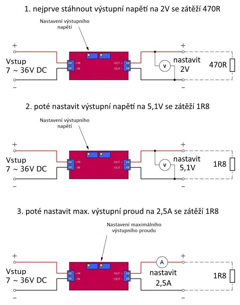

Nebo prostě pro napájení té vesty použijte na vašem vozíku třeba tento DC/DC step-down měnič, který žádnou komunikaci nepotřebuje.
Na jedné straně připojíte vstup tohoto měniče někde na přívod napětí do vozíku od pojistky, která jistí baterii ve vozíku. Zmiňoval jste, že stávající nabíječka ve vozíku má vstupní napětí 24V. Rozsah napětí baterie záleží na počtu článků zapojených v sérii.
Pokud to je LiFePo4 sada 7S, tak ta má jmenovité napětí 22,4V a při plném nabití napětí až 25,55V.
Pokud to je LiFePo4 sada 8S, tak ta má jmenovité napětí 25,6V a při plném nabití napětí až 29,2V tj. s tím je nutné v případě LiFePo4 počítat, aby to pak nevadilo některým jiným zařízením ve vozíku pokud nejsou stavěné až na takové přepětí nad 24V.
Zmíněný měnič má maximální vstupní napětí vyšší tj. neměl by to být problém ani v jednom z výše zmíněných případů. Pro napětí 5V na výstupu step-down měniče musí být samozřejmě napětí na vstupu o něco vyšší než 5V, ale to by předpokládám také neměl být problém.
Nejprve naplno nabijte baterii vozíku.
Po připojení měniče k napájení z plně nabité baterie vozíku si trimrem pro nastavení napětí a s použitím multimetru k ověření nejprve stáhněte výstupní napětí měniče na 2V s odporovou zátěží 470R připojenou k výstupu měniče viz přiložený obrázek.
Po stažení výstupního napětí na 2V připojte namísto 470R jako odporovou zátěž výkonový rezistor 1R8 a nastavte výstupní napětí měniče trimrem pro nastavení napětí a s použitím multimetru k ověření na 5,1V viz přiložený obrázek.
Po nastavení napětí na 5,1V ponechte k výstupu měniče připojenu odporovou zátěž 1R8 a nastavte maximální proud měniče trimrem pro nastavení maximálního proudu na 2,5A viz přiložený obrázek. Pokud vesta bere okolo 2A neměl by to být žádný problém a omezení na max. 2,5A by mělo být přijatelné.
Poté nastavovací šroubky obou trimrů zakápněte lakem nebo barvou.
