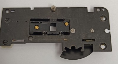

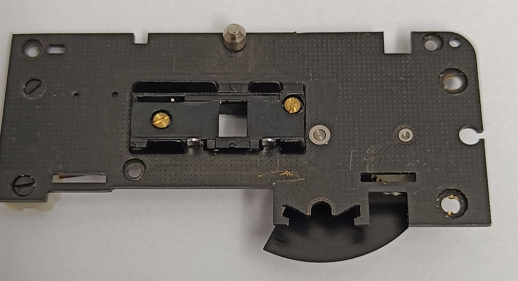

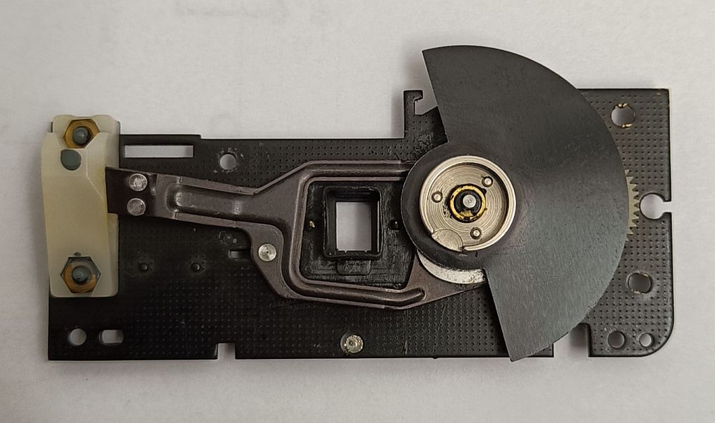

Na zubech to taky nepřeskakuje. Ale ten podavač s drapákem bude asi lepší. Dostal jsem vrak kamery která byla na kazety 1x8mm/15m. Vybral jsem z něj část s podavačem a zkusím to nějak vymyslet. Drapák má náhon přes ozubené kolečko tak, že na jednu otáčku udělá ten správný pohyb. Ten by mohl zařídit zase krokový motor, ale menší 28BYJ-48.
Jen to bude boj, nějak to namalovat aby to šlo zaměnit v tom stávajícím zbytku sestavy.

U "tkaničky do bot", tedy 8 mm filmu, by byl maltézák docela frajeřina, tažný ozubený váleček (unašeč filmu) na hřídeli maltézáku může být i deset políček za okeničkou, ale jeho vlastnosti nevyužiješ, jestli nebudou stejně s jednotnou přesností a roztečí udělané zuby na tom válečku.
To drapák bez vůle je lepší, stačí mu konstantní výška dolní úvrati, kde opustí film a nechá políčko v okeničce. Po zbytek cyklu drapáku už nevadí nějaká ta drobná vůle či nepřesnost.
Je tedy vhodný pro přefocování políčko po políčku i pro skenování s pohyblivým jednořádkovým senzorem.
Ta dolní úvrať odpovídá pohybu filmu shora dolů, tedy "hlavou napřed".
