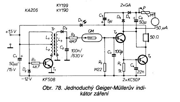

Mě dobře funguje toto zapojeníz AR B 2/1989:
gmt.jpg- (37.42 KiB) Staženo 105 x
