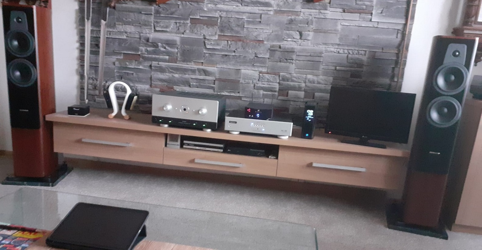

Tak já osobně bych nedal 8000€ za obyčejné 2,5-pásma typu "7+7+1,1"...a že je tam nápis Dynaudio Contour by na tom nic nezměnilo. Ale opticky pěkná sestava. :lol:
Příspěvky: 20508
#36 Příspěvek od Celeron »

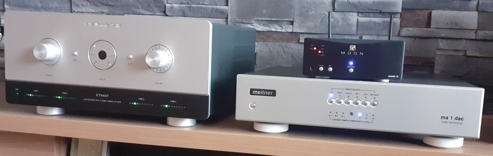

To je cena beden? A co ten zbytek? Copland 170K CZK, Meitner 210K CZK, Moon 70K CZK a roční předplatný jsem se zapoměl zeptat.

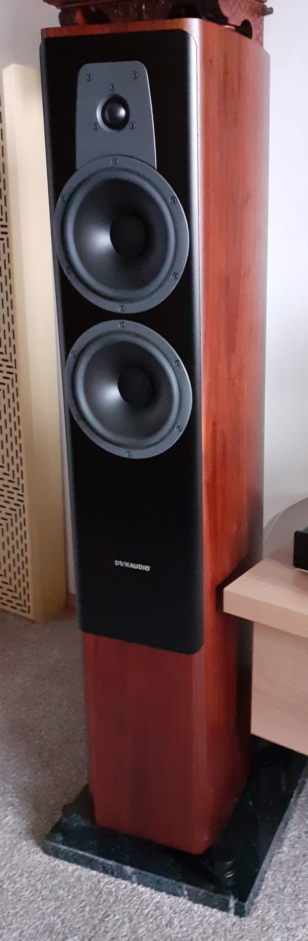

Průser těch drahých zařízení je často v tom, že ignorují zásady korektní konstrukce a místo toho nabízejí exkluzivní materiály a krásný design. Třeba zrovna ty bedny na obrázku jsou ukázkou nevhodné koncepce. Příliš malá kalota bez WG napojená na příliš velký středobas. Jinak jsou ale krásné. Až uživatel zjistí, že cosi na středech není košer, výrobce mu nabídne ještě vyšší model. Přitom by to vyřešil kus plastu za kilo.

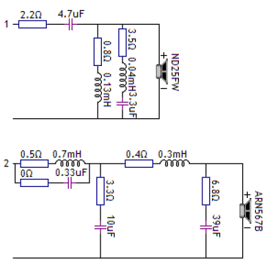

No jo, ARZ3604 je střeďák. Takovej jedinej použitelnej, bohužel kvůli nutnosti dělení nad 1,2kHz je i u něj použitelnost značně omezená. Výhybka je typická vzorečková, počítaná do odporové zátěže - je to vidět už na tom, že pro obě pásma jsou stejné hodnoty součástek.
Výhybku pro kombinaci ARN567 (565, 5604) + ND25FW-4 dělal člen Pet007, hraje výborně a jelikož je projekt free, tak mu určitě nebude vadit, když jí tady zveřejním. Vypadá složitěji, ale není to zas tak hrozný, navíc můžeš něco z toho, co máš zrecyklovat. Pokud by Ti nevadil mírný zdvih na výškách (asi +4dB/10kHz - je to vlastnost výškáče), můžeš vynechat RLC člen ve výškové větvi. Já ten výškáč použil ve vícero projektech a RLC-čko jsem myslím použil jen jednou.
