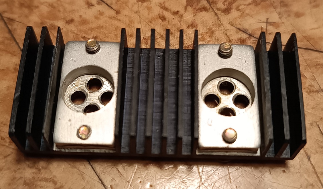

EKKAR píše: řada KF50x v kulatým kovovým futrálu má relativně velkej přechodovej tepelnej odpor mezi čipem a futrálem, takže i když mu nasadíš "krejzl" na obvod klobouku, budeš mít obrovskej tepelnej odpor mezi dnem pouzdra, ke kterýmu je přiletovanej čip - a bočníma stěnama krytu, který budou v kontaktu s chladičem. Takže ten trand v tomhle zapojení sice bude chvíli fungovat, ale rychle zjistíš, že má snahu se přehřát a protavit.
Tohle Karle znáš? Dvojtej chladič s spodním dotykem na řadu KF5xx BF, KSY a pod, konkrétně elektrostatický vychylování s KF504 která ale musela mít kovovej spodek. Existovalo to i jako jedno a čtyř. Samozřejmě že ty vícenásobný byly omezený na konstrukce kde mohly být propojený kolektory.
#32 Příspěvek od EKKAR »
Ne, tohle jsem nikdy nepotkal.

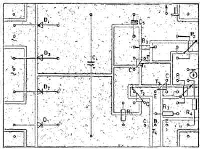

@PavelIFF
Děkuju, na tohle jsem se ptal. Takže šuplíkové zásoby nepostačí. T2 a T4 bude KU612/KD503 a na T1 a T3 musím něco koupit, jak navrhuje barnodaj.
Ty TW140 a pod. tím nechci napájet, ale jak správně píšeš zkontrolovat/oživit. Zdroje potrápím zválšť.
barnodaj
Příspěvky: 1081
Bydliště: Vodňansko
#35 Příspěvek od barnodaj »
A elektrolyt do filtru na 100V, C1, C2, C3 taky. Plošný spoj je u Bučka - R212 za 75,-

Na stavbu zdroje "na 30 - 50V bez stabilizace? Tak 5 - 7 součástek" máš hlavně nevhodné trafo s moc vysokým napětím.
Pokud vyjdeš z běžného schématu zdroje např. 30V/1A a chceš ho vytunit, napětí nad cca 40V a proudy nad cca 2A už obvykle vyžadují změnu koncepce - nestačí jen změnit hodnoty pár odpůrků, jak si myslí hodně stavitelů. Chce to jinou topologii a 7 součástek z éry RVHP nestačí. Rostou problémy se ztrátovým výkonem který je úměrný kvadrátu napětí a proudu.
Například si spočítej, jak velký příkon bude mít při 50V potenciometr P2 5k. V tvém případě tam budeš mít dokonce 70V. A jestli takový potenciometr seženeš. Můžeš dát vyšší hodnotu, můžeš zapojit do série odpor. Ale něco se tím obvykle zhorší. Počítej s vývojem, úpravami a opravami chyb, které tě teď ani nenapadnou. Ale to je na bastlení krásné. :)

#42 Příspěvek od ransom »
Tak zrovna potenciometr tu vyhoví drátový 4k7 nebo 6k8/2W.

#43 Příspěvek od barnodaj »
Tak problémů tady bude více, s tímto zapojením, při plném proudu (2A) bude mít na zátěži možná jen 40V, záleží na zvolené hodnotě odporu R4 ( pro požadovaném rozsahu regulace, minimálním rozsahu) pro proudovou ochranu. Maximální napětí dále budou při plném proudu omezovat úbytky napětí na diodách usměrňovače a úbytek na regulačním darlingtonu - nastavení horního rozsahu regulovaného napětí odporem R1, jak je psáno v popisu zapojení.
Spíše je to hračka, ale na pochopení, jak fungují jednotlivé součástky ve zdroji dobré dost.

Takže jako první změna - už jsem to tu psal, ale díky spamu to upadlo - navrhuji "podložit" emitor T1 zenerkou 2x 15V.
Spoj P2 a GND rozpojit a volný konec připojit mezi emitor T1 a zenerku. Tím posunu napětí na aktivních prvcích tak, že na žádném nebude 80V.
Pro proud 2A vložit ještě jeden tranzistor do darligtonu mezi T2 a T4.
Další (jednodušší) možnost ještě ověřuju.
@ekkar - pleteš si zesilovač se zdrojem, pojem a průjem, kanalizaci s mobilizací a lejnu říkáš koko. Zde je schéma zdroje, který se takto používá už desítky let (a prodává se i dnes). Úpravy žádné, či pouze kosmetické. A žádný odpor v emitorech, natož v bázích tam není a nikdy nebyl. Uděláš dobře, když se nebudeš vnucovat do témat, kterým nerozumíš.
Ještě bych dodal - zkus popřemýšlet na tom, proč v zesilovači ty odpory v emitorech jsou a ve zdroji být nemusí. Není to až taková věda.

#45 Příspěvek od barnodaj »
Při náhodném zkratu na výstupu a nastaveném malém výstupním proudu např. 100 - 200mA bude na T4 plné napětí (omezené pouze úbytkem na snímacím odporu R4) , stejné jako na filtračním kondenzátoru!
A žádná pojistka tomu nezabrání.
Zkrat (přetížení) nemusí být náhodný, může k němu dojít i při nastavování zkoušeného přístroje.
