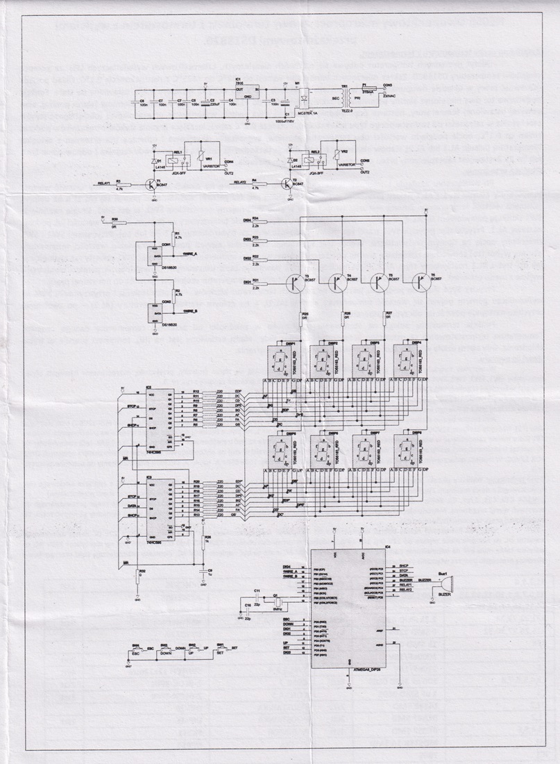

Tak jen pro úplnost a zajímavost přikládám schéma této stavebnice a výtah popisu funkce, který byl v originále polsky a přeložil jsem ho do češtiny.
"Hlavní vlastnosti teploměru s termostatem:
Měření teploty se zobrazuje na dvou nezávislých, čtyřciferných LED displejích pomocí teplotních senzorů DS18B20. Rozsah měřených teplot je od -30°C do +125°C s rozlišením 0,1°C. Zařízení umožňuje práci v režimu dvoukanálového termostatu v rozsahu -30°C až +125°C; hystereze 0,2°C je nastavena napevno. Doplňkové funkce zahrnují: dva nezávislé alarmy nastavené v rozsahu -30°C až +125°C, dva režimy alarmů (alarm pod nebo nad nastavenou teplotou, nastavení na Hi nebo Lo), dvě výstupní reléové kontakty (zatížitelnost kontaktů relé závisí na použitém typu relé), hystereze 0,2°C chránící před kmitáním kontaktů relé při změnách teploty po 0,1°C, možnost zobrazení hodnoty obou teplot alarmů, akustické signalizace (střídavě s aktuální teplotou bliká AL1 nebo AL2) alarmových stavů, signalizace poruchy senzoru nebo vodiče senzoru (odpovídající Err.1 nebo Err.2). Sada je chráněna proti obrácenému připojení napájení."

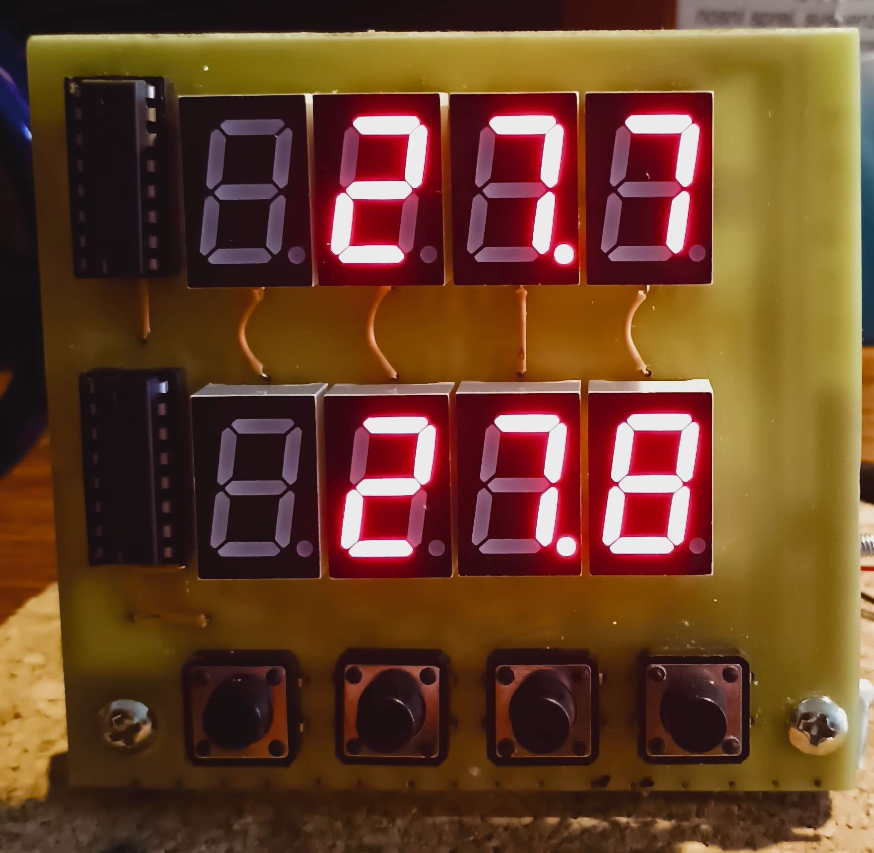

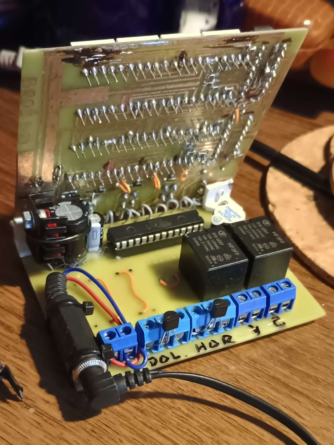

Stavebnice termostatu v pořádku došla a vnuk se dal do práce. Vyrobil si klony obou tištěných spojů, protože výroba vlastních tišťáků byla součásti zadání. Nemá k dispozici profesionální zařízení pro výrobu, takže postupoval čistě amatérsky. Otvory vyvrtal podle originálů, které sloužily jako vrtací šablona. Pak zapojení nakreslil "fixem na spoje" (spoje dodržel, ale nebyla to přesná kopie spojů na originálu). Po vyleptání provedl kontrolu a některé spoje, kde bylo vidět nějaké "podleptání", ručně opravil.
Pak se pustil do osazování. Je tam 60 těsných nožek pro patice IO, mraky SMD součástek, zobrazovací segmentovky s větší roztečí s "mnogo mnogo" nožiček. Dvě relátka a další klasické součástky s nožkami.
Pak do toho pustil napájení 12 V. Podle předpokladu to na první spuštění nefungovalo, což my elektronici známe, málokdy vše funguje na první pokus. U displejů svítily všechny segmenty, ale to bylo vše, žádná funkce ani reakce na tlačítka. Sám nemohl přijít na to, kde je chyba. Letování vypadalo precizně a spoje ani pod lupou nevykazovaly defekty.
Dostal se do časové tísně před předváděním u komise, takže nebyl čas mi zařízení přivézt na vyhledání závady. Pak s otcem nahodile zjistili, že když se "někde" vlhkým prstem dotknou spojů, termostat se rozběhne. Po odpojení napájení se situace opakuje. Marně s otcem hledali zrakem a lupou místo. odkud to lze spustit.
Tak nadělali fotky fungujícího termostatu, ale s nefungujícím termostatem šel před komisi.
Učitelé v komisi, teoretici, kteří asi žádnou elektroniku nepostavili a neoživovali, uznale pokyvovali hlavou, že si vybral asi nejsložitější zařízení všech žáků ze třídy, a má to pěkně sestavené. Bohužel před komisi nefungující.Nepomohly ani fotky, že zařízení lze nějak "prstem spustit", ale že z časových důvodů nestihl příčinu závady najít.
Výsledné hodnocení "za čtyři". Máš to složité, pěkně sestavené, ale před námi nefunguje. Nedokázali uznat množství poměrně precizně odvedené práce na zařízení. Fotky, že to funguje, ale jen je tam někde zatím neodhalená skrytá vada neuznali, a hodnotili to špatnou známkou. Tohle si vnuk za tu snahu nezasloužil.
Po zkoušce mi termostat přivezli k nalezení závady. Celý problém nakonec způsoboval naprosto skrytě přerušený tišťák, který přes odpor 1k napájí resetovací špičku 10 obou posuvných registrů. Ta špička byla jen přes startovací kondenzátor uzemněna, ale registry potřebovaly, aby po resetu 0 V tam při provozu bylo alespoň chvíli 5 V (těch 5 V krátkodobě zajistil ten vlhký prst). Proto segmenty trvale svítily, ale nereagovaly na data odesílaná z procesoru.
Škoda že jsme to oživení nestihli dříve před zkouškou u komise.
