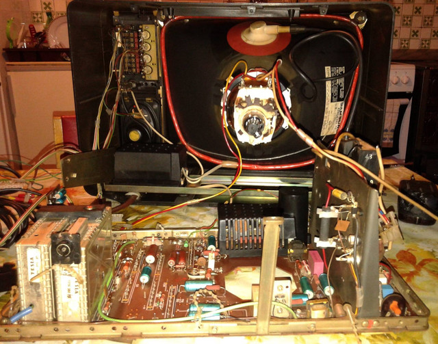

Tak nějak jsem pátral po "teorii LUXů" a narazil jsem na toto...
Baňa Samsung...
Obrázek
kokun
Příspěvky: 9229
Bydliště: Valachy
#36 Příspěvek od kokun »
Obrazovku Samsung jsem viděl v (obyčejném) Oravanovi taky - v LUX-ovi nikdy. Na snímku máš taky Oravana 1 (či 2) - podle 4 poťáků a memostatu na "bočníku".

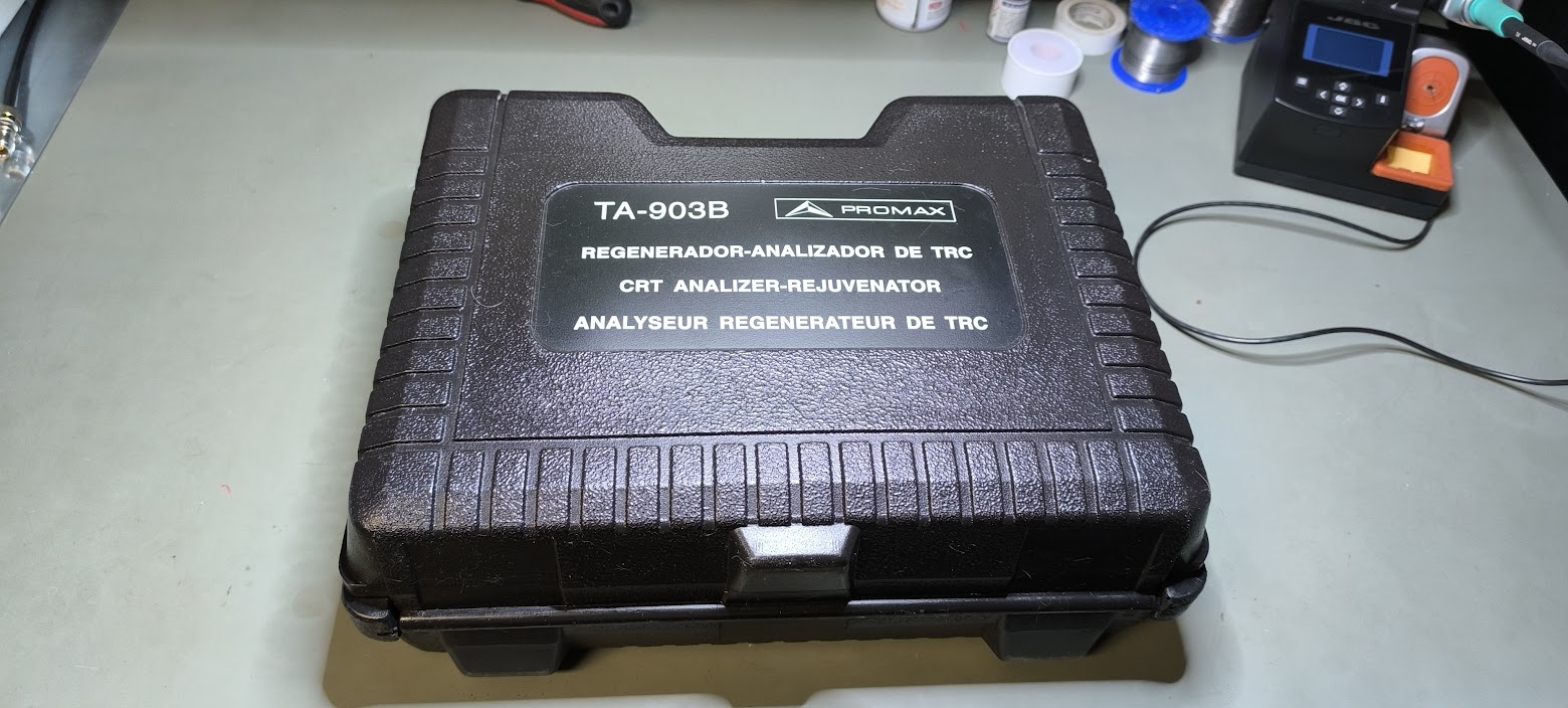

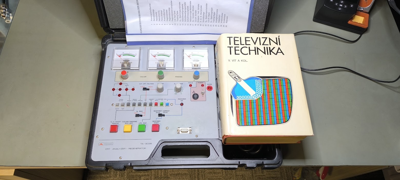

Právě jsem se vrátil ze služební cesty a dovezl si jeden opravdový dáreček, teda vlastně dva. Nikdy nejetý. Dotyčný ho pořídil na sklonku CRT bání a nakonec ho nikdy nepoužil :-)

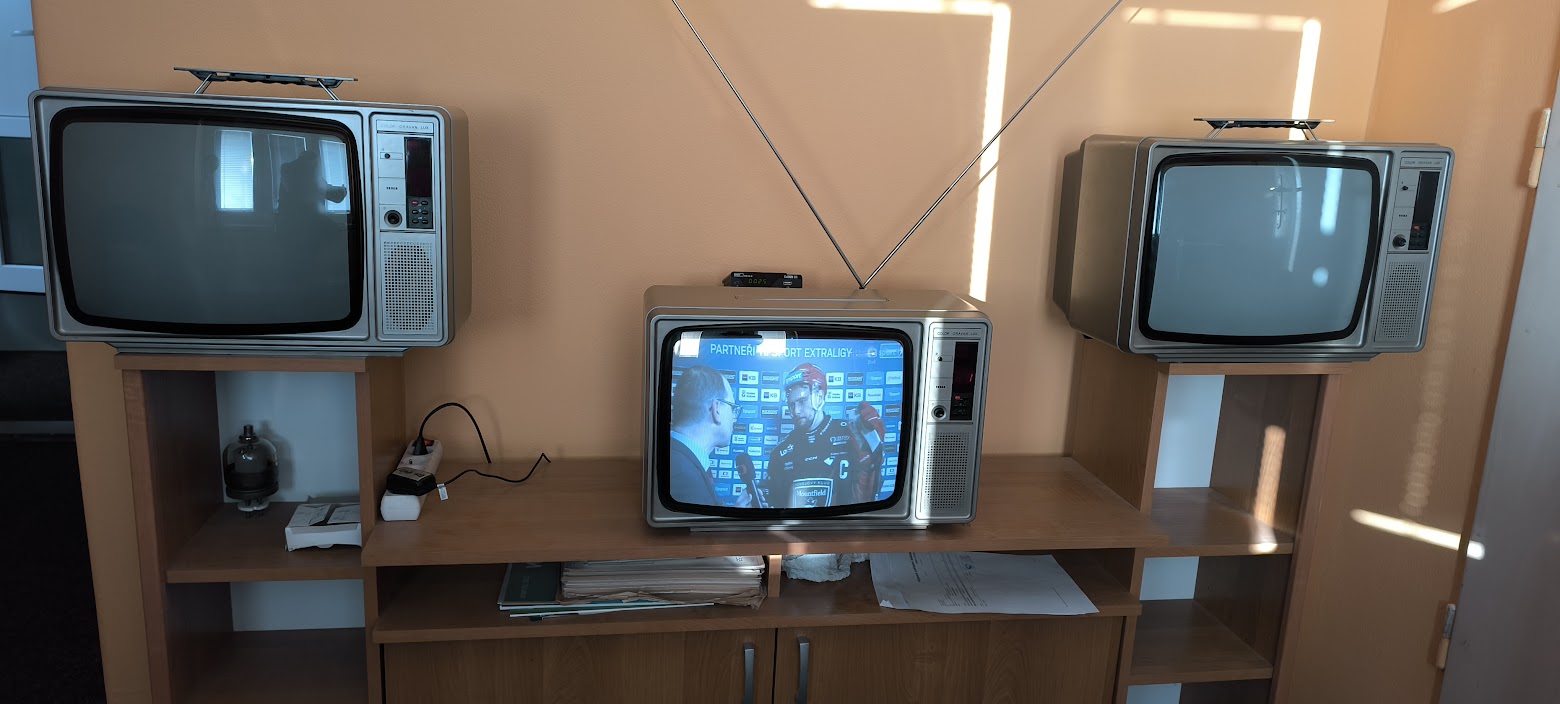

Tak se nám to nějak sbíhá.. mělk bych to začít omezovat.
Mimochodem "Honzova" prostřední má Toshibu, obě krajní mají dederona...

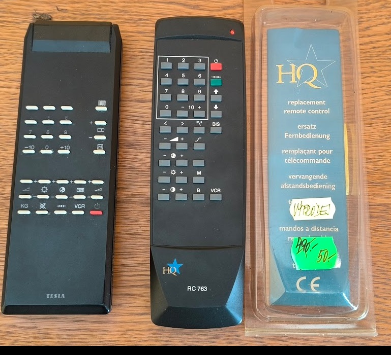

Takže proběhlo prohrabání těch nových DO.
Jednoznačným vítězem je HQ RC763. Funguje ve všech funkcích včetně ladění, ukládání a také regulací obrazových parametrů.

#42 Příspěvek od kokun »
Funguje - protože je to náhrada za "bublinkový DO".
Obrázek
"Bublinkový" DO Tesla (skutečná výroba DDR)
Tady máš jeho inovovanou variantu (xxx/HL) od stejné firmy HQ.
Obrázek
OTF RC 763/HL ovladač Color 343, 446, 447 - bublinková předvolba na TV, DO ORAVA OTF
