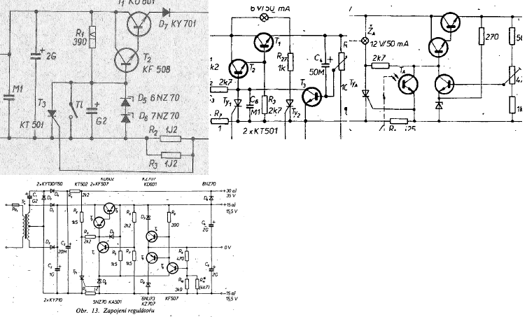

Tak v amaru zdroj, kde by tyristor přímo zkratoval a odpaloval pojistku asi nebyl, většinou byl tyristor zapojen takto:
Jinak na loko 363 tyristor spínal rychlou ochranu filtru, ale tam byl s nezapojeným hradlem a spínal od přepětí anoda katoda.

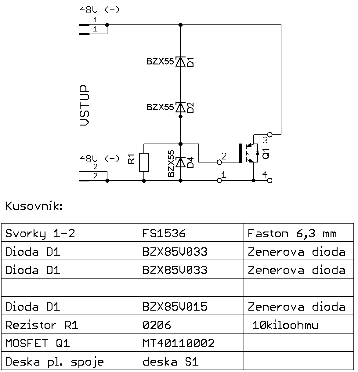

můžu se zkusit podívat zda nenajdu schéma ve kterém jsme přepěťovou ochranu jednoho našeho zařízení řešili, jen už nevím jakou to mělo toleranci.
Bylo to určené pro zařízení napájené 32V s tím, že původně tam byl transil na 36V, ale nikdo nám neřekl, že se tam může klidně dostat i 600V (z trolejí).
Takže na dobrou desítku zařízení hezky zahořelo.
Tak jsme udělali něco s Mosfetem výkonovejma odporama kdy ten mosfet byl na těch 600V a při překročení nastavené hladiny to sepnul přes ty odpory a nepustil to do zařízení. Když napětí klesl pod nebezpečnou hladinu tak to zase pustil do zařízení.
Otázka je zda by to bylo dostatečně citlivé

#45 Příspěvek od barnodaj »
Taky jsem potkal v jednom měniči toto:
