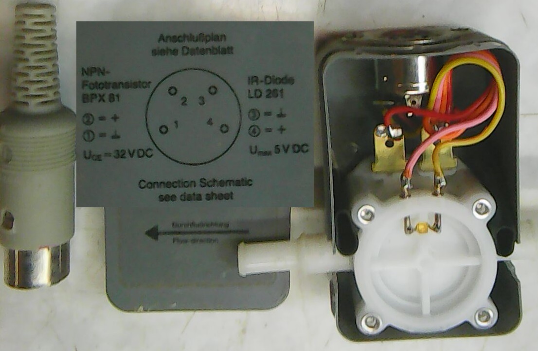

Mám tento - hodí se? Je made in DDR.

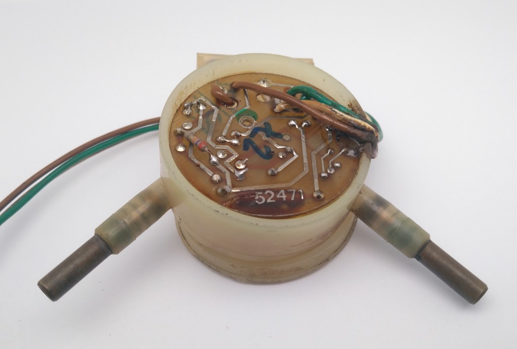

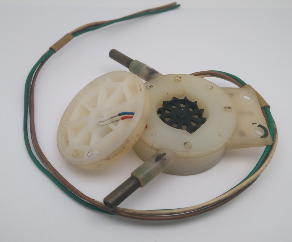

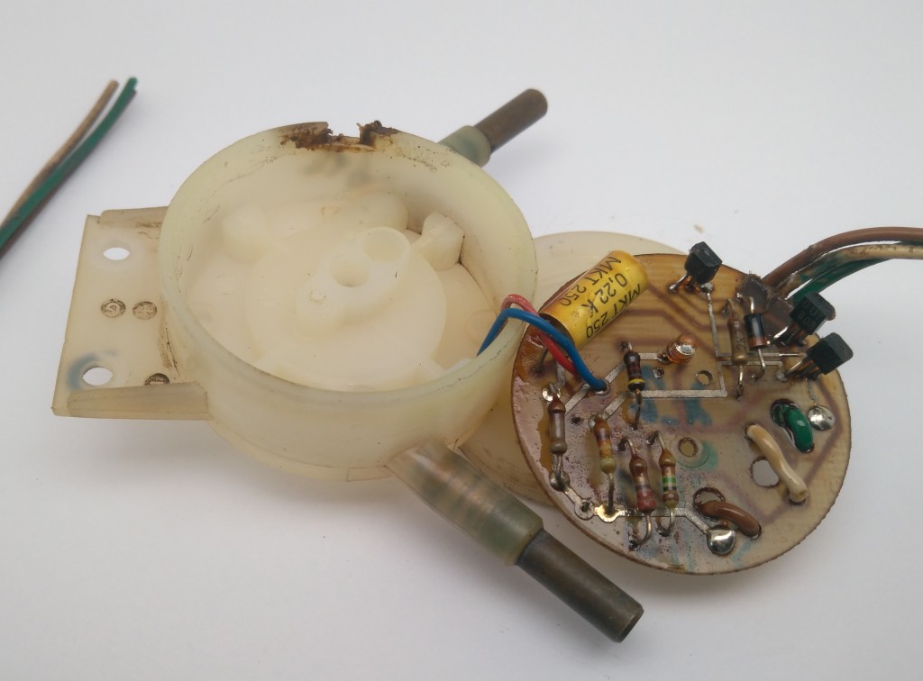

Dekuji uzivateli pepik9 za prutokomer z trabanta. Mel ucpanou jednu rourku, tak jsem ho rozebral a vycistil. Vrtulka je ulozena v kluznych loziskach asi z nake mosazi, toci se docela hladce, telo vypada silonove...
Na desticce elektroniky je fotodioda a 3 trandy, z druhe strany pak IR LED, ktera prosvicuje mezery mezi loukotema vrtulky skrz ztencene okenko. Docela hezky udelane.
Pripojil jsem to na napajeni (bila +, hneda -, zelena out) a fouknul dovnitr, reaguje to dost citlive, hned sem ten vystup saturoval na 5V a po asi 10s jak se to dotacelo, tak zaclo napeti klesat k 0. Takze to vypada, ze to funguje...
