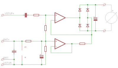

Ale na to si přece stačí použít ten oddělovací zesilovač z tohoto schématu s děliči (od vstupu až k bodům 3/3'). Ani ty diody nebudeš potřebovat.
Na výstupu dá jen tolik, co mu baterie dovolí, a v nejhorším prorazíš tranzistor na vstupu toho předzesilovače.
Že by to prošlo až na vstup zvukovky, je pravděpodobnost nepatrná.

Ale no tak: zrovna se bavíme o tom, jak oddělit vstup zvukovky od měřeného obvodu, aby nebylo třeba stavět ještě ten aktivní usměrňovač k měřidlu.
Ale dobrá - řekněme, že pro Avomet si to postavíš celé, pak má Ekkar pravdu: při použití měřidla s lineárním usměrňovačem (což je v tom schémátku vše od uzlů 3/3' vpravo): běžná křemíková dioda typu 1N414x je nejméně vhodná, protože má velký úbytek napětí v propustném směru. Ten musí zesilovač během průchodu signálu nulou "přetlačit", což zvyšuje nároky na jeho zisk a rychlost přeběhu, aby zůstala zachovaná linearita stupnice od počátku, a aktivní část usměrňovače nezakmitávala, protože v oblasti průchodu měřeného signálu nulou pracuje ten zesilovač s prakticky otevřenou smyčkou zpětné vazby, tedy i s maximálním ziskem.
Schottky diody a germanium s přivařeným zlatým hrotem mají nároky zhruba poloviční.

Ono by stačilo mírně modifikovat ransomovo zapojení. Když se tam dá moderní CMOS operák, tak tomu bude stačit i 9V baterka na napájení a přepere i ty 1N4148.

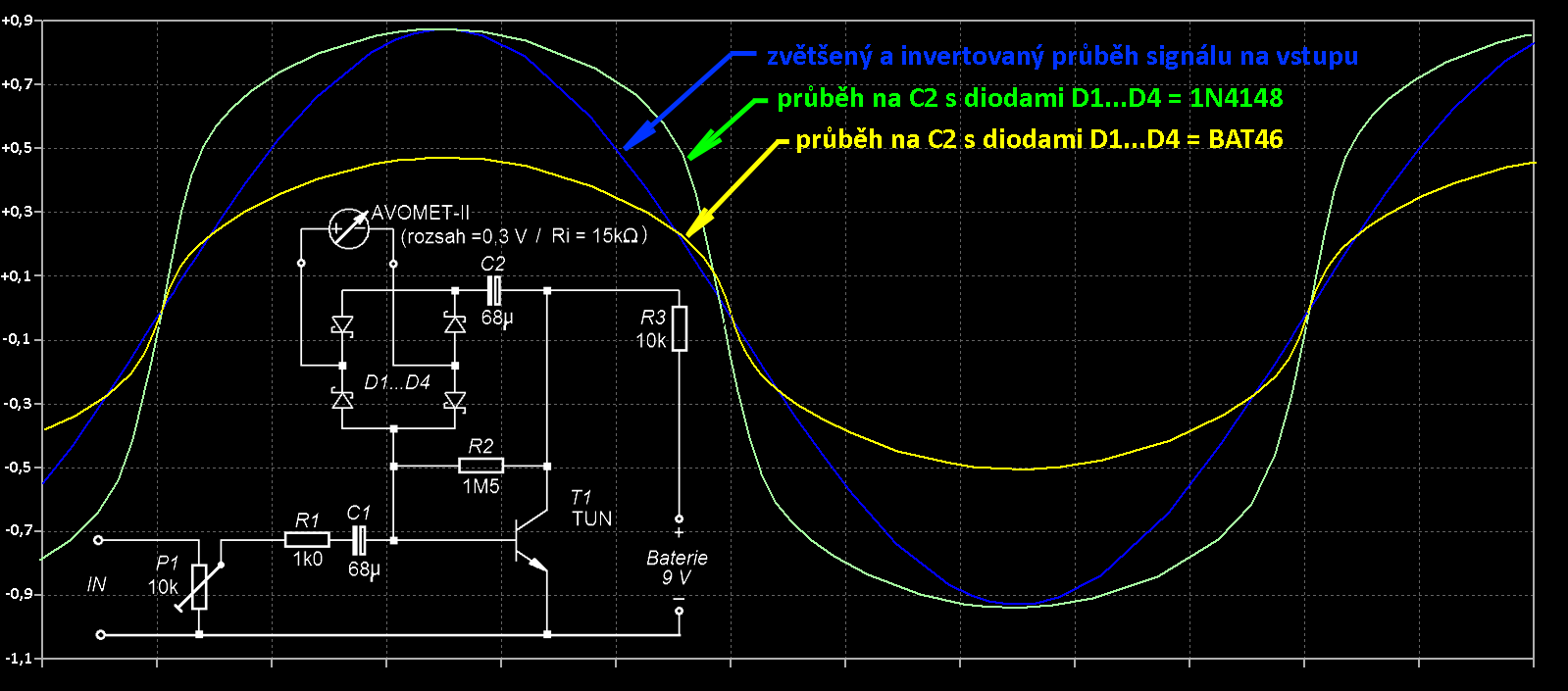

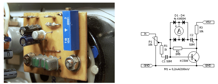

Nejjednodušeji z šuplíkových zásob možná takto, na plnou citlivost pro plnou výchylku asi půl voltu a nekompenzovaný dělič se sice projeví, ale pro jednoduché měření stačí:
Obrázky jsou odsud:
https://radio.ok1cjb.cz
Příspěvky: 21229
#39 Příspěvek od Hill »
Kdysi jsem téměř identické zapojení použil k indikátorům záznamové úrovně magnetofonu, tam to ale celkem žádný přínos nemělo, stejně nejzajímavější bylo uhlídání úrovně do 0 dB. Navíc při zkalibrovaném údaji 0 dB nesouhlasila původní stupnice (byla přizpůsobená nejjednodušším diodovým detektorům).
Ale teď, nač jsem se podíval: s tím jediným tranzistorem a Avometem II přepnutým na stejnosměrný rozsah 0,3 V je linearita stupnice od asi 7 - 8 % výchylky ručky od nuly velmi dobrá, při vhodné volbě děliče na vstupu (tedy takové, kdy se měří od 25 % do 100 % výchylky ručky) je přesnost i lepší, než je pro servisní účely potřeba.
Ovšem jen s diodami s malým úbytkem napětí v propustném směru. Zbývají Schottkyho diody - Avomet II potřebuje na plnou výchylku proud jen 20 µA, při něm už mají Schottkyho diody dostatečně velký poměr odporu v propustném směru vůči odporu ve směru závěrném a z dostupných typů diod nejmenší úbytek napětí, tedy signál není třeba nijak divoce zesilovat a jeden tranzistor stačí na dostatečně přesné měření.
Na běžné křemíkové diody je jeden tranzistor málo, s nimi vyjde stupnice už poměrně nelineární a bylo by třeba si k Avometu udělat kalibrační tabulku.
Nebo použít zapojení s OZ, pak bude celkem jedno, jaké diody použiješ.
A ještě drobnost - na grafu je vidět, že zatímco se všechny křivky při průchodu nulou do kladných hodnot sejdou v jednom bodu, při průchodu zpět (střed grafu) už ne. To způsobuje rozdíl pevného kolektorového odporu, přes který se nabíjí C2, a odporu otevřeného tranzistoru, který ho vybíjí. Nejspíš to příliš nebude vadit ani na okrajích akustického pásma, je to kreslené pro kmitočet 1 kHz.
Porovnání amplitudy na výstupu zesilovače pro běžné křemíkové diody a Schottkyho diody.
<br />Pro srovnání je modře zakreslený invertovaný a zvětšený průběh sinusovky na vstupu.
