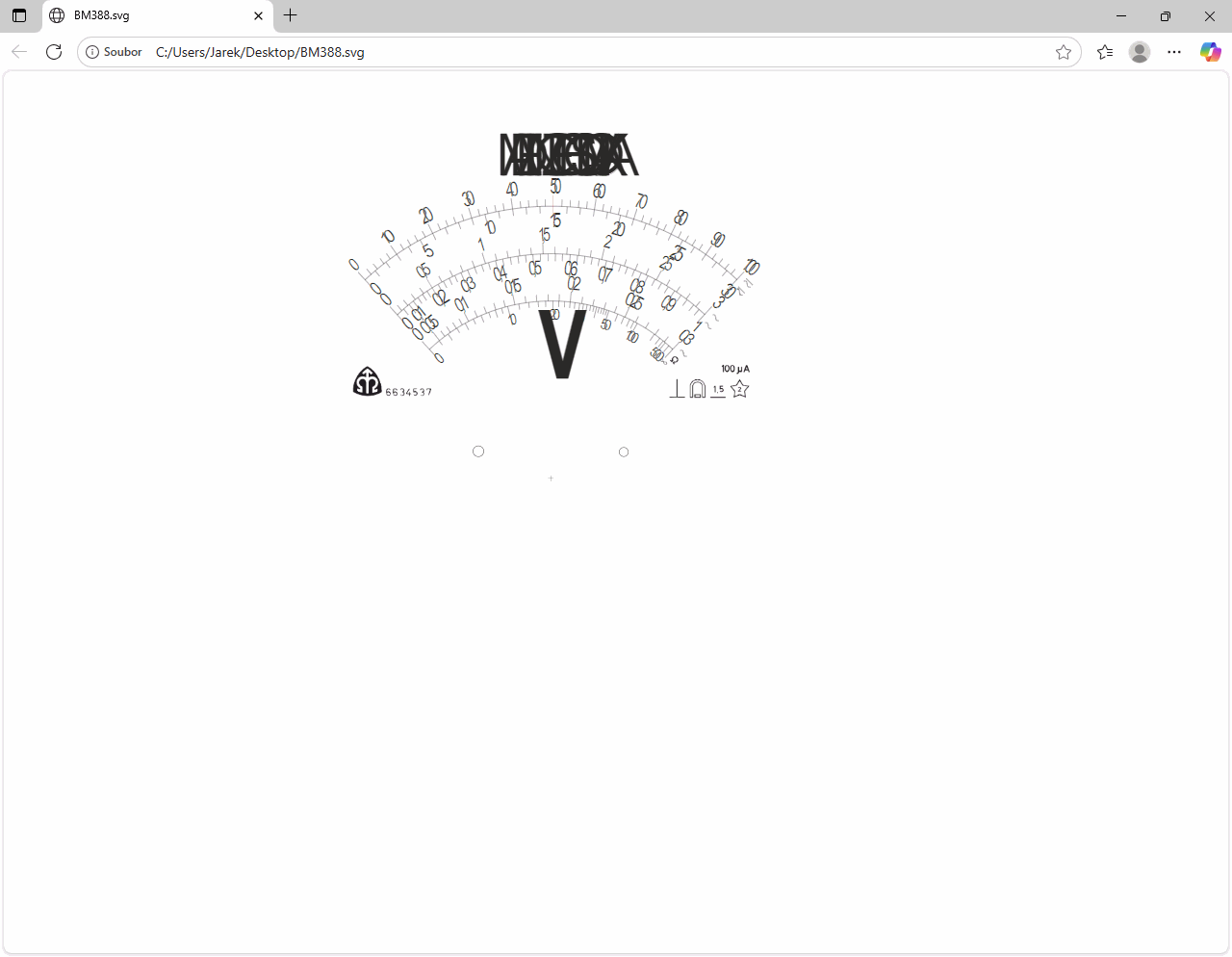

>JirkaZ>: Umí, ale z nějakých důvodů výsledek vypadá takto (prohlížeč Edge a FF):

Tento problém vzniká v prohlížečích vektorových souborů (a je jedno, zda jde o .cdr, .svg, .dwg, .emf či .wmf nebo další). Kompatibilitaa je podmíněná - musí se vlézt do nastavení prohlížeče a vyhrát si s nastavením škálování prvků: velikost a font textu, jeho umístění vůči nějakému referenčnímu bodu, umístění, barvy a tloušťky čar - málokdy jsou v defaultním nastavení takové, aby z toho vypadl původní vzhled a ještě byl vhodný k tisku. V DWG Vieweru stačilo jen najít celkovou velikost pro soubor .bmp, popisy totiž zůstaly stejně velké. Třeba to funguje i v jiných prohlížečích.
Pro plotter to platí taky, i když ten umí kreslit přímo vektorově, jen ty rozměry také zpravidla napoprvé nesedí.
Prostě nejspolehlivěji vyexportuješ původně vypadající bitmapu pro tisk zase jen z programu, ve kterém jsi stvořil původní vektorový soubor.

masar píše: BMP má pak 81,4MB, stejně velké PNG jen 2,27MB a PDF 1,33MB.
Ovšem nejluxusněji je to nechat tak jak je to původně kreslené a to stupnice vektorově a dolní symboly jsou bitmapové. Celé to tak jak to je převést do PDF. Není tam žádná ztráta kvality, dá se to otvírat a upravovat ve vektorových programech a ještě to má jen necelých 24kB.

>lubos1961: Vždyť formát pdf uvádím a zmínil jsem ho hned tady. Za jeho o cca 1MB větší velikost může export barevného prostoru. Jeho následnou konverzí v PDF-editoru lze zmenšit výslednou velikost na desítky kB. Ale nemyslím, že je to pro daný účel potřebné, 1MB není nic hrozného.
Ano, pdf formát (vektorový) splňuje požadavky na dostupnost a další využití nejlépe.

>barnodaj: To je problém použitého prohlížeče.
