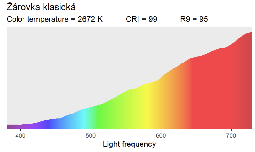

#34 Příspěvek od samec »
Valdano píše:Spektra žárovek, zářivek a LED svítidel...
Tak to si tu dal teda extréme zavádzajúce spektrá. Kľudne poviem, že hoaxy nejakého podivína s pochybným hračkárskym spektrometrom. Skutočné spektrá vyzerajú skôr takto:
Obrázek
Obrázek
Kľudne si vyhľadaj nejaké datašity, keď neveríš.
Napríklad https://www.ledvance.com/en/product-dat ... 463/237560
strana č. 4.

Lebo to nie je skutočné spektrum, ale výplod nejakého decka, čo sa hrá s čínskym hračkárskym spektrometrom. Skutočné spektrá vyzerajú inak. :!:
rampage píše:Skôr u tej žiarovky by som čakal väčši hrb v pásme IR, veď väčšinu energie vyžiari ako teplo.
Viď komentár viššie. :pravnik:

samec píše:
Je to tak, zejména ta žárovka je naprosto mimo. Běžná wolframová žárovka bude mít maximum kolem 1um.
První obrázek v odkaze od Valdano ukazuje naprosto tragický průběh spektrální citlivosti použitého "spektrometru".

#40 Příspěvek od nonius »
Ten obrázek, který sem dal feliz_navidad je špatně.

#42 Příspěvek od Cust »
nonius píše:Ten obrázek, který sem dal feliz_navidad je špatně.
Jako že jsou tam zaměněné pojmy vlnová délka a frekvence?

#45 Příspěvek od nonius »
Cust píše:
Jako že je tam zaměněné pojmy vlnová délka a frekvence?
Jo, frekvence místo vlnová délka a chybí jednotky.
