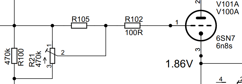

Kedze sa trosku venujem audio, stale sa snazim pouzit cermetovy (pripadne drotovy ak je to nutne - obycajne vacsie wattaze) hlavne kvoli sumu, beriem to ako lepsie riesenie ako uhlikove. Svoj teorem som postavil na tom, ze uhlikove rezistory maju problem so sumom, tak prepodkladam ze trimer je to iste.
Nikdy som nemal problem so sumom pri cermetovych, len v jednom pripade, ked som ho pouzil na vyvazenie kanalov v elektronkovom headampe, a po vlozeni trimru mi tam nabehol sum ako svin. Ten zmizol az po vyhodeni trimru a zapajkovani klasickeho rezistoru (mini melf, ak dobre pamatam). Ale vysvetlujem si to tak, ze nieco sa tam dialo z pohladu mriezkoveho prudu a velkej hodnoty trimru, a pruser bol na svete. Prikladam vyrez schemy.

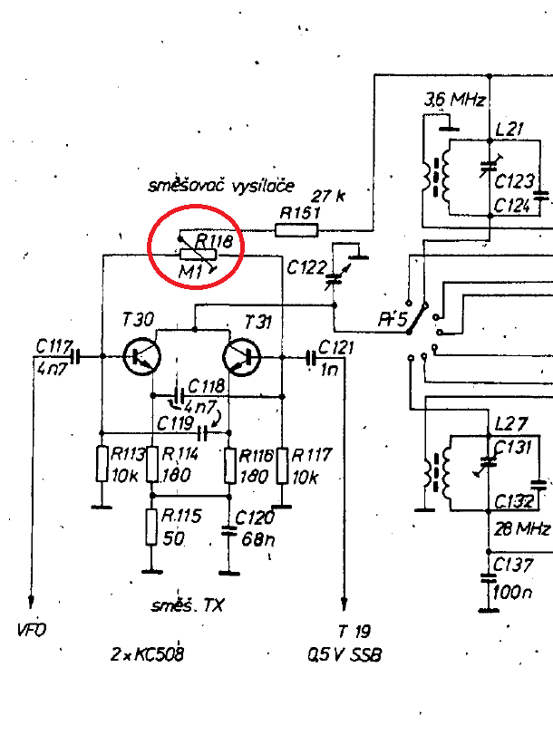

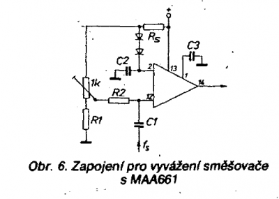

Ďakujem za odpovede. Trochu to musím ozrejmiť. Otázky, ktoré som položil na začiatku vlákna, sa týkajú základných konštrukčných zásad VF obvodov. Cermetové trimre do toho zdanlivo nezapadajú, ale trimre sa používajú na nastavenie pracovného bodu VF obvodov. Je to síce pravek, ako napísal HF_Tech, ale dva príklady uvádzam: vyváženie zmiešavača v MAA661 v Tramkit-e, alebo výváženie PD a zmiešavača v transceitery Tesar 7.
Je možnosť osadiť tam pertinaxové uhlíkové trimre, alebo stabilné cermetové - ak chcem mať zaručenú stabilitu.
Niekde hlboko v pamäti mám uložené, že cermetové potenciometre sa nehodia do audio obvodov. Chcel som teda vedieť, prečo sa nehodia do audio obvodov, ktorá vlastnosť cermetového potenciometra je problémom pre NF obvody, a či táto vlastnosť náhodou nebude problém aj u cermetového trimra, ktorým budem vyvažovať VF obvod - teda nastavovať mu pracovný bod (ale vstupuje tam aj VF signál - viď tie obrázky). Ja myslím, že keď sa nastaví cermet. trimer na pevnú hodnotu (polohu), tak by nemal spôsobovať žiadny problém typu šum a jeho použitie na nastavenie prac. bodu vo VF obvodoch je asi prínosné z pohľadu stability.
