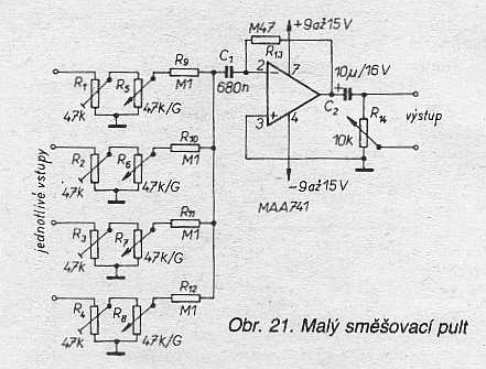

tak zatim si to jenom rozmejslim, ale budou tam jenom vejsky stredy basy, pak tam chci dat ete dva potaky kery budou ovladat dva vstupy. tohle sou ty vstupy:

Až budeš chtít stavět šumový generátor, použij tu 741. Ale na směšovací pult bych jej opravdu nepoužíval :lol:
Dej místo něj radši NE5534, zapojíš ho stejně a bude to citelný rozdíl.

jef111 píše:Až budeš chtít stavět šumový generátor, použij tu 741. Ale na směšovací pult bych jej opravdu nepoužíval :lol:
:bigok: pekne jsem si zvednul naladu
jinak souhlas s Jeffem hod tam NEcko

#39 Příspěvek od Pejsvidek »
Okej, dam tam NEcko :) Ete sem se chtel zeptat, jakej je teda nejlepsi zpusob jak stahnout vykon zesilovace (200W na 120W), kdyz potom ho nekdy budu chtit vyuzit na plnejch 200W. Mam na mysli zpusob, kerej by neovlivnil kvalitu zvuku. Je dobry reseni dat rezistor v serii s potakem na hlasitost?
A jeste bych se chtel zeptat, jestli existuje nakej udaj u soucastek, podle keryho bych poznal, jestli bude rusit zvuk. Treba jak ste poznali, ze je lepsi dat do toho mixaku NEcko misto toho co tam je.
stephunk

každé auto má vo svojom popise koľko má koní, Nm, otáčky, spotrebu, hmotnosť a rozmery. Toto všetko obsahuje datasheet každého operáku, tranzistora...a ku každej veličine z auta existuje analógia v elektronike.
Skrátka NE5534 je z hľadiska parametrov o hoodne vpred pred 741tkou..

Pejsvídku, nová doba přináší nové technologie a s tím i nové součástky a určitě je dobré využívat takové možnosti jejich použití z hlediska odstupu sinál-šum, rychlost přeběhu.
Kdysi dávno za totality když se objevily u nás MAA741, byla to bomba, stály 250,-Kč a pokud jsem chtěl něco lepšího, neváhal jsem ty peníze za to dát (a platy byly mizerné). Stejně tak to bylo i s MAA1458.
Nemám rád ty akademické řeči na forech o šitech a jaké je vůbec používat nejlepší operáky, zvlášť používám-li takové audio v kraválu disco apod. Pokud nejsi rozhodnutý jaké IO zvolit, určitě měj na dps patice DIL a zkoušej. Když jsem stavil mixpult měl jsem různých IO spousty.
http://img114.imageshack.us/img114/8752/iooy7.jpg
Na několika kanálech jsem nechal NE5532 a na zbylých LM1458. Popravdě řečeno rozdíl jsem nepoznal.

souhlas se svmbass, pri tomto zesileni (4.7x) operaku toho moc nepoznas, bude vyhovovat asi jakykoliv operak ktery se da normalne koupit. I kdyz je asi pravda, ze oblibeny NE5532 a klony je oblibeny prave pro to, ze na audio aplikace ma super pomer cena vykon. Zde rozumej vykonu jako kvalita parametru pro audio.
