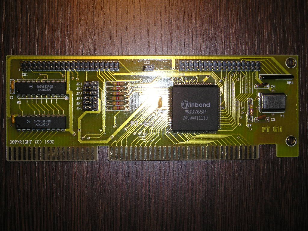

NEC μPD765 by měl umět "seek" z nuly na stopu 79, originál Intel (a zřejmě i Zilog z obrázku) jen z nuly na stopu 76. Proto se pro návrat na nulu posílá příkaz recalibrate 2x za sebou. Neví se totiž, jak který čip zareaguje. Limit 77 stop je archaismus související s mechanikami 8". Intel 8272 pochází ze sedmdesátých let, kdy mini a mikrodiskety nebyly. Navíc postrádá separátor dat (složitější konstrukce řadiče) atd.
Myslím si, že by fungovalo i tohle minimalistické řešení (viz příloha). Nezapojená "isová" část přímého konektoru nevadí, využívá se jen u IDE, jehož I/O adresy PC-XT nezná (a navíc se dá jumpery úplně zakázat). Takových řadičů jako ten z příkladu jsem měl plnou krabici.
Minimalistický řadič floppy, IDE
(188.63 KiB) Staženo 149 x

Tak se ničeho neboj, naformátuj třiapůlku na 720KB (viz výše), nahraj na ni jádro DOSu a např. debug.exe (pro testování řadiče ručně, psaním příkazů pro vstup/výstup dat). A směle s tím do XT.
Na tom videu z youtube je vidět, že je tam na kšandě A: 5.25" 360KB a B: 3.5" 720KB. S NECem bez problémů. Je to nějaká vyšší verze DOSu, protože úvodní hlášku "Starting MS-DOS...", starší verze O.S. nevypisují. Z hlavy nevím, jestli se tak hlásí už verze 5.
