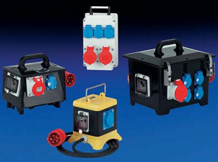

mety píše:Predlžovací pohyblivý prívod musí byť opatrený vidlicou i pohyblivou zásuvkou rovnakého typu :!:
Preto nepripada do uvahy predlžovačka z 3 fázovou zastrčkou na na jednej strane a jednofázovou zasuvkou na druhej strane.
Dovolím si odporovat, co by potom byly tyto přenosné rozvaděčě, rozdíl mezi prolužovačkou a přenosným rozvaděčěm je jenom slovní.
Když přišroubuji zásuvku na desku, tak je to prodlužovačka nebo přenosný rozvaděč?
Jindra
(57.47 KiB) Staženo 176 x

ti jindra2: podivej se na ty fotky co jsi postnul...jedna se o 5ti kolikove zasuvky! Tady je rec o 4 kolikovych. Nebo jsem nepochopil co tim chtel basnik rici.

stepa píše:ti jindra2: podivej se na ty fotky co jsi postnul...jedna se o 5ti kolikove zasuvky! Tady je rec o 4 kolikovych. Nebo jsem nepochopil co tim chtel basnik rici.
Dnes samozřejmě 5ti kolík, před 20ti lety 4kolík, reagoval jsem na tvrzení o koncovkách na prodlužovačkách.

To, co tu vystavuješ, nejsou prodlužovací šňůry, jakkoli se jim to funkčně podobá. Jsou to venkovní staveništní nebo řemeslnické rozvaděče. Všechny zásadně určené pro napájení ze sítě TN-S, všechny obsahují proudový chránič 0,03A a pro odbočení vývodu jednofázovou zásuvkou osahují také její jištění.
A platí pro ně samostatný předpis.
