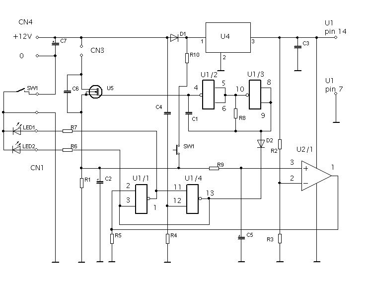

Základním problémem těch ionizátorů jsou ty hroty. Nějak se opotřebují a místo toho, aby zářily do předu, září do boku a většinou srší koronou. To už je ale nežádoucí proces, protože to už vzduch nečistí a jen to smrdí po ozonu.
Mám tady ještě schéma od další továrně vyráběné čističky vzduchu, ale ve schématu nejsou hodnoty součástek. Zajímavé na tom schématu je ochrana proti svodu výbojem (příliš zaprášené kolektory).
Na konektor CN3 je připojeno VN trafo z násobičem..
(42.46 KiB) Staženo 119 x

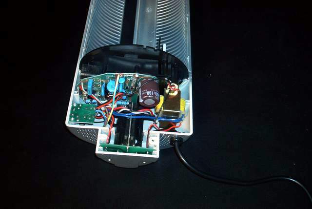

když vidím vnitřek těch ionizatoru - nic zvláštního tam není,
tak nechápu jak je možný že jim to funguje, těch konstrukcí
je spousta možná i stovky, tady ty používají zrovna drátový elektrody

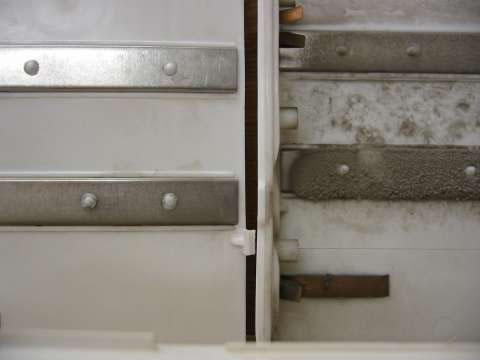

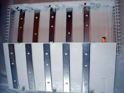

někde jsem dokonce viděl na nějakejch nákresech i ionizátory s plechama kde bylo na ionizačním drátu +, u deskovejch filtrů je to běžný ale u ionizátoru? jak je nastaven poměr +- u bateriovejch ionizátoru když se to nemá jak zašlajfovat
ionizačních elektrod jsem zkoušel hromadu, upravený pilky na dřevo, nerez ocel do kuchyňskýho kráječe(prum.0,25), nerez ocel z rybářskýho lanka (lanko prum.0,3 - jednotlivý drát 0,08),dráty z ruznejch výkonovejch odporu(pum 0,02 až 0,07), uhlíkový vlákna vybraný z čističky z hepa filtrem
nejhorší výsledky dávaly silnější odpor. dráty (prum.0,07) asi vinou tipu mateialu, drát z ryb. lanka(prum.0,08) se zdá bejt ok.
plechy jsem zkoušel z nemagnetický vyleštěný nerez oceli (leštička na fotky), pásoviny hliníku s vyleštěným povrchem a nebo chemicky upraveným , měď, mosaz, pozink plech, pocinovaný plech všechy materiály měly minimálně zaleštěný hrany ale většinou byly leštěný celý
většinou se na plechy ukládá jenom takový jemný bahno -
protiprachová učinnost minimální, ozon žádnej, většinou jenom oxid dusiku,
v některech případech bez oxidu dusíku byl vzduch (kouř ve vzduchu) zionizovanej tak že to lepilo jako hrom a minimálně se to usazovalo na elektrodách (nejtenčí ionizační drát - širokej rozestup mezi plechama) výsledek nepoužitelnej
v jednom jedinným případě došlo k extremě velkýmu zachytávání prachu, mistnost byla bez kouře asi za 10 min(nerez plechy, pilka,bežnej násobič na 220v hnanej měničem z 12v zářivky do auta - s jiným zdrojem to nechytalo nic i se stejně nastavenejma elektrodama) výsledek ovšem nedejchatelnej pro vysokej obsah dusíku
čističce s hepa filtrem to trvá hodiny než takhle vyčistí vzduch od prachu
vysledek porovnávanej ve tmě se silnou baterkou
zkoušel jsem i deskový filtry tam to chytá prach výborně na výstupu filtru jede čistej vzduch problém je hlavně v tom zě vzduch sebou nese i část kladnýho náboje (asi?) ionizažní elektrody jsou kladný, vzduch nesmrdí oxidama ale je nějakej zvláštní, se zápornejma ionizačníma el. to funguje huř a jsou tam cejtit zase oxidy. trvá ale dlouho než veškerej vzduch projde filtrem
nejjednodusšší co chvíli pracovalo dobře bylo vn trafo s 1 traz oscil. a poškozená vn dioda s ionizační jehlou, okolo jehly bylo vydět jak se kouř slučuje do velkejch vloček a padá dolú potom se dioda zničila uplně a bylo po srandě s dobrou diodou to takhle suprově nechodilo

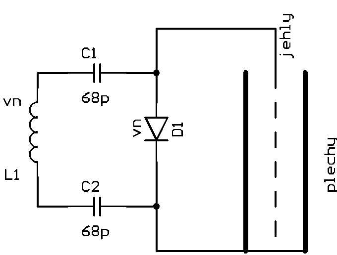

jedno z mnoha vyzkoušenejch zapojení
+ nejsou potrěba vyk. odpory
+ funguje na skoro každým vn trafu bez nutnosti motání cívky
+ je to jednoduchý
(51.19 KiB) Staženo 175 x
(14.73 KiB) Staženo 113 x

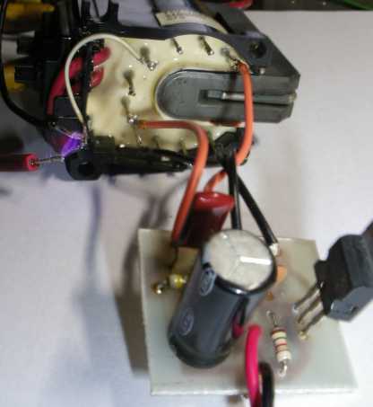

konečně jse mi podařilo vytvořit napětí podobný tomu v xj201
při přiblížení šroubováku k elektrodám se dá vytáhnout oblouk jako u st. napětí přitom to fouká jako u ss. napětí
