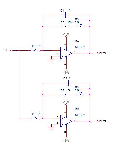

jestli to dobře chápu tak by to mělo být podle obrázku, který jsem chtěl po tobě...

R1 a R4 jsou v podstatě zapojeny paralelně (mezi + a - vstupem OZ jsou řádově miliohmy), takže tvoří vstupní odpor, kterým zatěžuješ zdroj signálu, tedy 11 kOhm. R2 a R3 (R5 a R6) tvoří zpětnou vazbu a udávají zesílení obvodu celkove bude Zesílení=-(R2+R3)/R1. Při tomto zapojení nepotřebuješ žádné vazební kondenzátory...
Pokud použiješ nesymetrické napájení a vazební kondenzátory, tak počítáš frekvenci 20 Hz , nejlépe o řád míň aby nedocházelo k posunům fáze, tedy 2 Hz. To proč vycházel malý vyzební kondenzátor v předchozím případě...
V tomto případě k výpočtu velikosti kondenzátoru použiješ frekvenci 200 KHz, kombinace C1 a R1 tvoří dolní propust a zabraňuje průchodu vf do OZ...

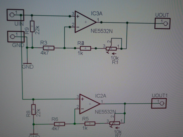

ok takže som vyskusal na kontaktom poli zapojenie s neivertujúsim vstupom, s hodnotami 47k a 18k a 10k rezistor bol na vstupe ako zátaž IN do GND
namerané hodnoty bol pomerom Uin a Uout 2,6 a výpočtom na papiery pomerom rezistorov tiež 2,6 tak mi to niak vychádza, nepoužil som zatial žiadne kondiky.

takto to niak vypada funkčne, zosilnenie 2.5x, zatial bez kondikov

Audioman píše:takto to niak vypada funkčne, zosilnenie 2.5x, zatial bez kondikov
min zesílení bude 1,2x a max 3,3x - podle polohy potenciometru
