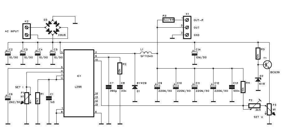

Přemýšlím o nějakém jiném zdroji. Nemá někdo zkušenost se zdrojem s použitím L296? V Amaru 9/2007 na str. 23.
schema
(42.53 KiB) Staženo 197 x
