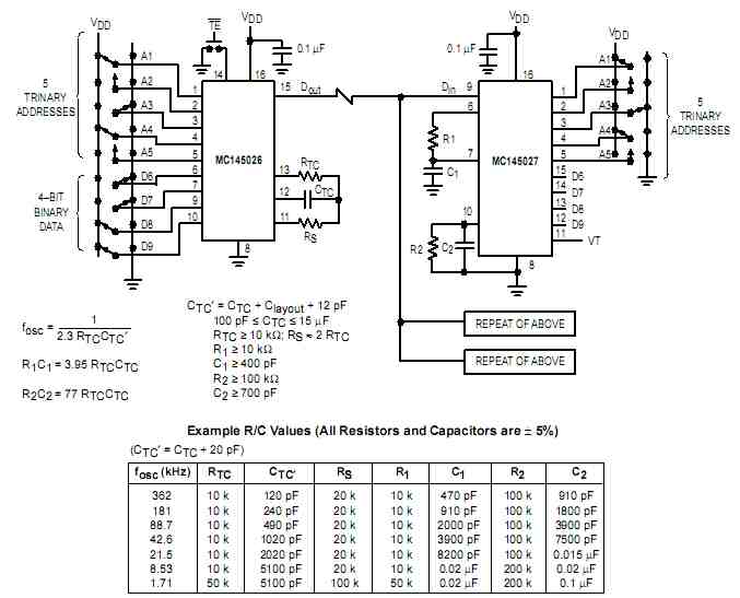

--Každý máte v niečom pravdu. Tu sa musím fera2 zastať, pôsobím v podobnej oblasti, pri tak obrovskom množstve sortimentu, ktoré sa nachádza na predajni je ťažké všímať si logá na šváboch, som zvedavý koľko z Vás vedelo, kto originál smie vyrábať tieto MC-čka. Ja mám na strane prijímača motorolu, na strane vysielača Freescale a takisto mi to nešlo. Súčiastky som si počítal sám. Podľa vzorcov aj doporučených intervalov to ísť malo. Keď mi to nebehalo týždeň, vykašľal som sa na vlastnú originalitu a požičal som si hodnoty súčiastok z datasheetu a čuduj sa svete-ono to išlo. Je možné, že tieto "ONsemi" nie sú tak tolerantné na rozptyl parametrov časovacích kondíkov a odporov.

Podla datashetu ,som skušal ,snat každy sposob,no Mot.fungovela dobre,ON vobec.Nikoho neodsudzujem,každy je omylny,ale zda sa mi,že to podvod je.Leda,že by boli nejak prehodene vyvody??,na to ale uznajte ,neviem prist,,
Pripada mi to dost jednoduche zapojenie,no,,poradte,prosim.

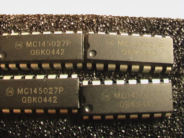

Tak tu je foto.Mam ich celkom 7 kusov.4 z TME a 3 z avelkak.

Tak jsem jim ty fotky poslala s tím, jestli můžou potvrdit, že se jedná o jejich výrobky nebo o padělky. Uvidíme, co se bude dít. 8O

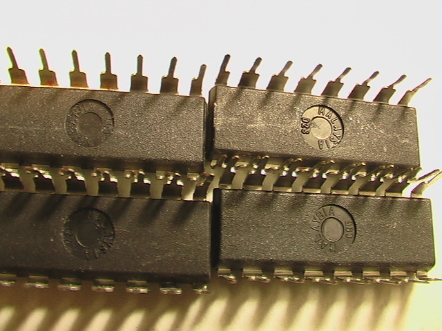

Andrea
Příspěvky: 9340
#42 Příspěvek od Andrea »
Tak ON Semiconductor odpověděli (přeloženo):
Bohužel obvod MC145027P je zastaralý a nemáme data o značení této součástky. Litujeme, ale nemůžeme potvrdit, že součástky na přiložené fotografii jsou originální součástky od ON Semiconductor.
Pěkně se z toho vyvlíkli :(

Andrea píše:Tak ON Semiconductor odpověděli (přeloženo):
Nemůžou je mít - nikdy ho nevyráběli a pořád tomu někteří nevěříte. Andreo, ještě k těm 2SK1058 - to jsou asi skutečně Hitachi, ale může to být zmetek nebo zbytek zakázkové výroby pro někoho kdo si tohle provedení objednal. To co někde zbylo, TME poté vymetlo za zlomek ceny a teď to máš ty. Možná že ani sami neví že to je nestandard s prohozenými vývody (anebo je jim to jedno). Už jsem viděl i 7812 pinově obráceně a leccos jiného.

Andrea píše:Já jsem právě čekala, že napíšou "MC145027P ON Semi nikdy nevyráběl". To co napsali žádnou info nepřineslo. Ty to máš od nich potvrzené, že ho nikdy nevyráběli?
Ten 2SK1058 asi nemá jen přehozené vývody, chová se totiž jinak než opravdový originál Hitachi. Např. nejde nastavit klidový proud konce zesilovače, pořád je ve třídě B. Znamená to, že tranzistor má jinou převodní chaku, neotvírá se od 0V jako originál Hitachi. Kdoví co je uvnitř za čip. Měl to být super hifi MOSFET zesík :( (naštěstí není můj)
Tuhle informaci nemám přímo od nich, ale od lidí z Arrow - což je první distributor ONSů. V minulosti jsem ale byl dost blízko u toho když se Motorola zeštíhlovala a vím dost přesně kdo si co urval. ONS spolu s Freescale koupili divizi polovodičů a spoustu té výroby poté utlumili. Tyhle MC145027 a mnoho dalších zajímavých věcí bohužel nepřežilo jejich reorganizaci. To je víc než jisté a to co se objevuje na trhu, musí být buď to staré zbytky původní MOT - anebo podvrh. Nic víc, nic míň.
Ten 2SK1058 bude tedy další šmejd na trhu co se tu objevil. Mám tu třeba nějaké 2SC1302 od Toshiby - zvenku k nerozeznání, nicméně uvnitř taktéž skoro prázdnota..
