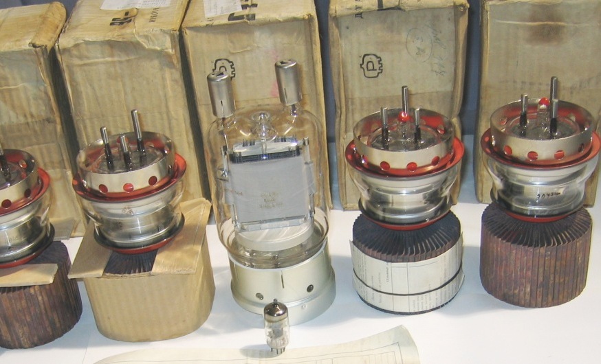

Sendyx
Příspěvky: 12454
#39 Příspěvek od Sendyx »
Tak tak, některé mají čudlíky i nahoře, některé i z boku, a některé jsou dokonce z keramiky :-)
Jo, GI30 je hezký příklad, lze tušit, že těch pár mA bude schopna dodat furt, ale o její použitelnosti v letadle bude rozhodovat těch 9A. Taky jich pár mám.
(138.04 KiB) Staženo 139 x
