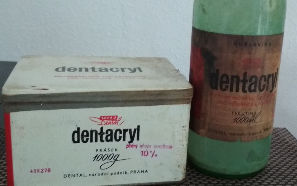

Já zas nikdy neměl v ruce jiný Dentacryl než ten co měl prášek a tekutinu. Žádná třetí složka. Koukl jsem do "archivu" a našel památeční cca 50ti leté balení. :D Jen ta tekutina už není, v lahvi je vývojka pro negativ DPS. Ale dala by se nahradit acetonem. Jen by to dlouho tvrdlo.
Byly ještě jedny pixly, které byly na výšku, ale ta moje zmizela v propadlišti dějin. :D
Čirej byl taky, ale jmenoval se jinak a používali ho zubaři. Ale dal se normálně koupit.
