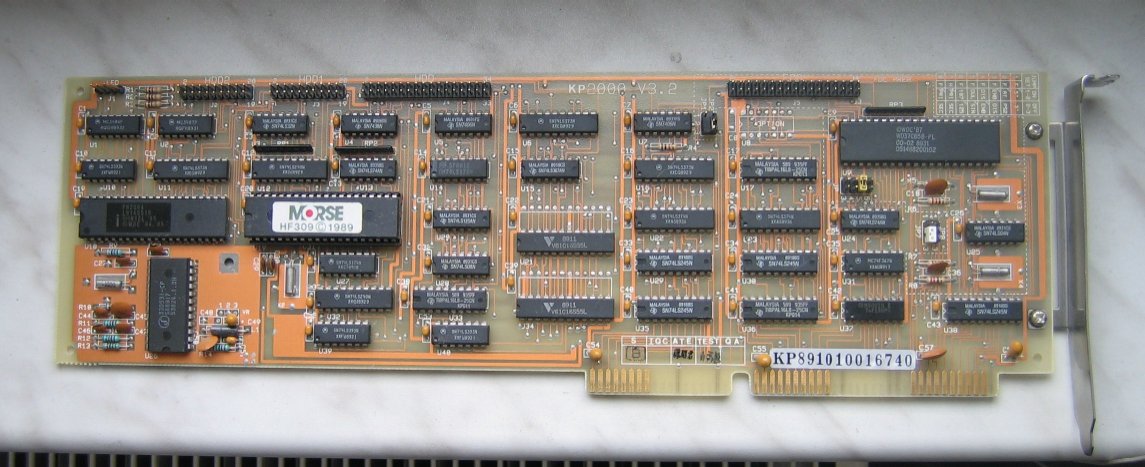

napiš už proboha NÁZEV té desky, typové označení, nebo ji celou vyfoť, tohle je jako když dáš pátrat po ztraceným dítěti podle jeho oblíbený hračky :twisted:

No dyť sem psal název a typ - MORSE HF 309.
Tady je celá vyfocená
(123.87 KiB) Staženo 154 x

#36 Příspěvek od Crifodo »
míša píše:No dyť sem psal název a typ - MORSE HF 309.
Tys propagoval označení zákaznické EPROM, podle toho se hledá deska trochu blbě.
I8085 by tam klidně mohl být, myslím že se používal na takovéhle dělnické profese, ještě v kombinaci se Zilogem 765 pro floppy.
Deska je dlouhá jak ramadán, ale je to krásná práce, součástky se dají vyměnit skoro klempířskou pájkou a ten rozvod napájení je úplně modelový, skoro jako demo v layoutu F.Mravenec :twisted:
