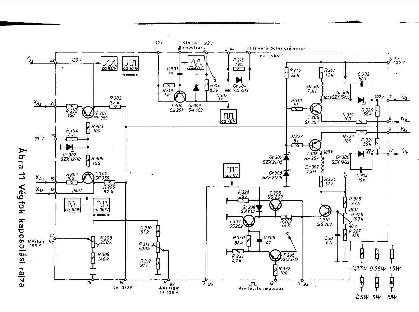

Split píše:zo schemy je patrne zeby skrat mohol sposobit jedine kondenzator pretoze vykonova cast obrazovky je ok...kondenzator 20uF na 350 nemam jedine bipolar 50+50 uF na 350 V...mohol by som pouzit ten?Teoreticky by sa dali nahradit oba kondenzatory v tej vetve tymto jednym
Nevím, co myslíš pojmem výkonová část obrazovky a jak jsi zjistil, že je o.k., ale postup zjištění vady je zcela jasný: měřit napětí zdroje při odpojených zátěžích (postupně). Zkrat C502 sice nevylučuji, ale zdá se mi nepravděpodobný. A navíc z tvého příspěvku je patrné, že jsi ho ani neměřil. Po tvém zásahu je zřejmě někde zkrat v napájecí větvi +270V.
Odpoj ji od zdroje a měř. Bipolár tam nedávej. A je to vůbec bipolár? Jak jsi to poznal? :wink:

lebo som ho vybral zo spinaneho zdroja...lenze ak si pozeral schemu tak napajacia cast je len dioda rezistor a dve kondiky..a konec..rezistor je trocha obhoreny ale inak je ok...skor ma trapi to ze ked to zapnem aby mi neodstrelilo kondiky z dosky...kondiky som meral a prerazene nie su ale bohvie co sa stane ked to znova zapnem..

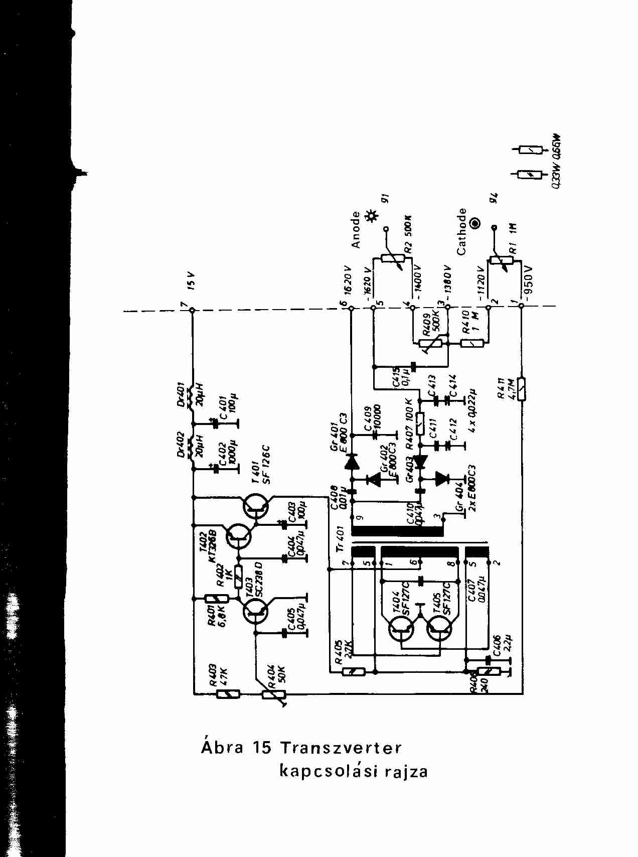

Ak máš obhorený ten odpor, ako píšeš, chybu hľadaj v tejto doske.

ad jandu to mi je jasne ale teoreticky mi to nesedi...tam kde horel odpor tak to je vlastne zdroj 270 V...a pozri kde vsade je tahany ten potencial...vsade su kohmove odpory ktore nemohli sposobit take prehorenie

#35 Příspěvek od jandu »
Neviem, kde všade ide tých 270V - nepozrel som si komplet schému, ale zdá sa mi že to ide iba sem. A pracoval si doteraz /aspoň z popisu/ s touto doskou, teda logicky by mala byť príčina horenia odporu tam.
Ešte raz som si porel tvoj prvý príspevok a vidí sa mi, že máš slabé alebo žiadne vn napätie.
Skontroluj, či ti beží ten menič.

Nechcem byť zlým radcom, ale pokiaľ ten osciloskop nechceš úplne odrovnať, niekomu ho ponúkni na opravu. Pretože čím viac sa venuješ jeho záchrane, tým viac sa z neho dymí :?
Lúč máš niekde vprdeli mimo tienidla. To značí prieser niekde v X/Y. Meral si už tie napätia na vychylovačkách???

a komu?Tebe?Viem co robim a snazim sa to robit opatrne..zatial som meral iba suciastky a nie napatie na vychylovacoch..mometlane mam vymontovanu casovku a vertikal pretoze som chel skontrolovat ci tam nieco neodislo...momentalne mam na zdroji obhoreny odpor a momentalne zistujem preco obhorel..hladam niekde skrat..je to 20 rocny pristroj pouzivany v skole takze daco ma uz za sebou..to ze nefungovalo vychylovaie luca bolo tou pricinou ze bol zly potenciometer pretoze nan je napojena regulacia vychylovania luca..potik som vymenil daco sa zablslo a zacal dymit odpor..ale osciloskop isiel dalej takze to nebude taka vazna porucha..

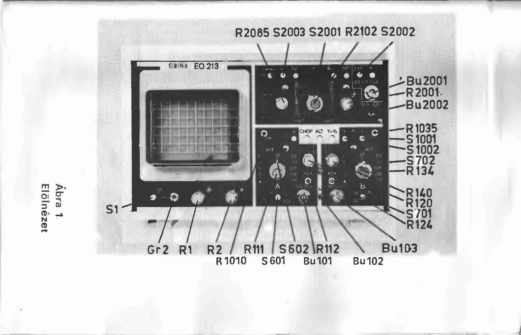

ad jandu..menil som ten ktorym sa nastavuje poloha luca v horizontalnom smere..mal preruseny kontakt bezca s odporovou drahou...

pre ktorý kanál? A alebo B? napíš aké Rxxx. /R120? R140?/

ad jandu povedal som v horizontalnom ne vertikalnom..potenciometer na casovej zakladni

presnejsie je to na x-kassete potenciometer uplne na kraji schemy R2085 5k
