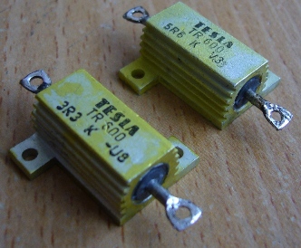

Jinak, jak sem Ti sliboval ráno že se kouknu po nějakých R tak sem se koukl a našel nějaké blízké hodnoty rezistorů TR600. Jedná se o hodnoty 5R6 a 3R3. Měl jsem i 2 hodnoty 3R9 ale ty jsem bohužel před měsícem věnoval někomu jinému na měření výkonů zesilovačů. Pokud chceš mužeš se pro ně stavit.
U těchto rezistorů si už sinclair stěžovat nebude
