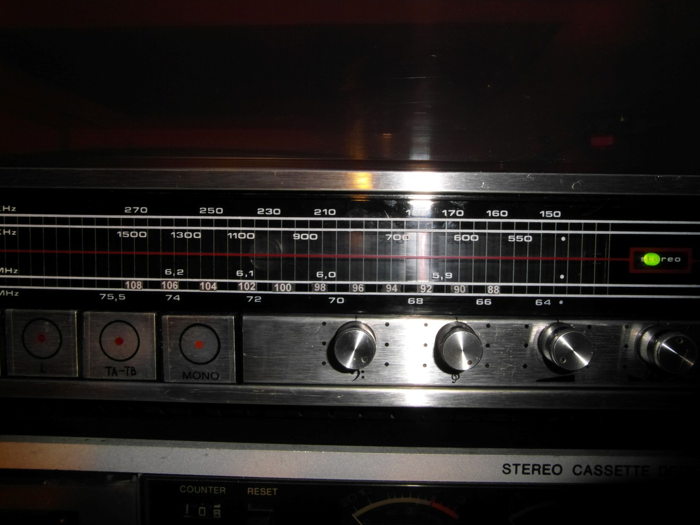

keďže je tu viacero dobrých rád ktoré mnohým pomohli pri zlaďovaní tohoto gramorádia tak pridám ešte jednu foto, je to označenie frekvencií na stupnici pre normu CCIR, síce to bola piplačka ale je to omnoho lepšie než keď človek prelaďuje pásmo FM CCIR a pozerá pritom na frekvencie určené pre OIRT :D
len dodám že prijímače vychádzali pre západný trh v rozsahu od 88 do 104 MHz ale odstránením ešte jedného kondíku sa to dá pekne roztiahnuť až do 108MHz takže poslucháč nieje ukrátený ani o stanice vysielajúce nad 104.5MHz.
