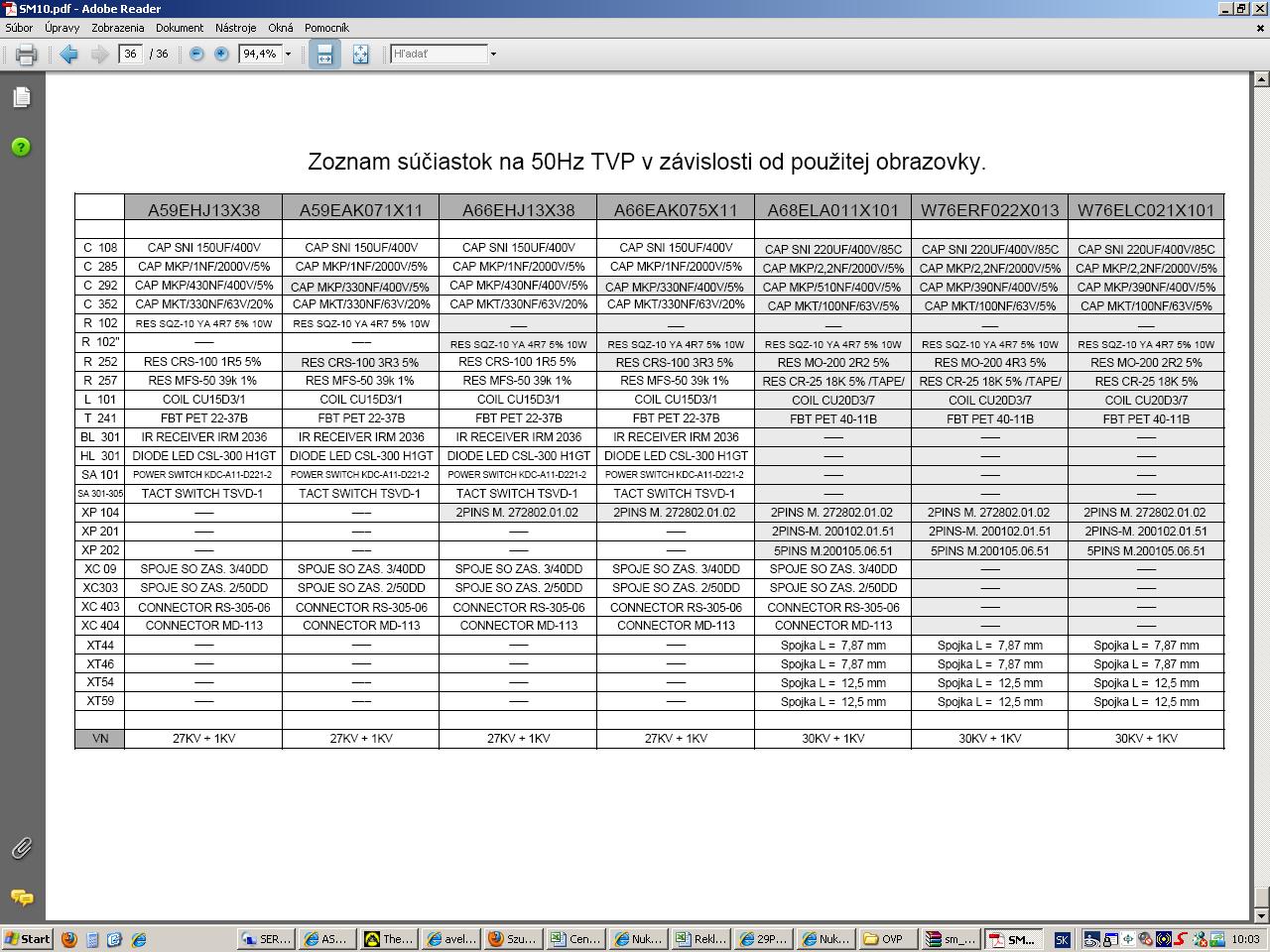

Znizenim VN mozes mat problem s doostrenim, UG2, tmavym obrazom, ziadnym obrazom, "dychanie obrazu".
Cakal som, ze sa niekto ozve, kto ma skusenosti so zamenou HR7589 a HR7131 v C445. Zaujimave, ze tu sa nikto neozval. Ale mne volaju 10-ky zakaznikov.
Zmena predradneho odporu je bezna. Rovnako aj zmena nejakeho C, tlmivky, ..... Iba jeden maly priklad v prilohe.
A to este neprisli na rad vychylovacky. Problemy aby to vobec islo. Problemy s rozmerom, korekciami, ....

Fero, tá ukážková tabuľka pojednáva o akých uhlopriečkach?
Duvsan
Příspěvky: 6120
Bydliště: Okres Nitra
#40 Příspěvek od Duvsan »
Alebo vlastne o aký tu ide televízor (keďže sú uvedené pozičné čísla jednotlivých súčiastok)?

Pozrel som sem: http://www.ebastlirna.cz/modules/Forums ... u9_130.jpg a už mi je to jasné.Mal by som si vyhľadať tie menené obrazovky a skontrolovať žeravenie osciloskopom. Inak v tom mojom bastlítku linearita nie je 100%, to som si všimol. Dorovnať horizontálnu nie je problém, neviem, ako dorovnať vertikálnu. V strede je obraz mierne zúžený, ku krajom sa predlžuje. Chcelo by to viac ohnúť S-krivku, neviem ako.
